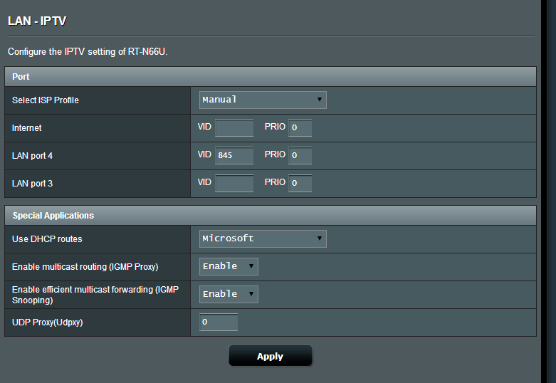

Er det noen som vet hva IPTV instillingene for NextGenTel er? Jeg har tenkt å bruke en Asus RT-N66U istedenfor den som følger med fra NextGenTel, dessverre vet jeg ikke hva jeg skal ordne på instillingene.
Jeg kan ikke være den første som har fått denne ideen, så tenkte jeg skulle spørre her før jeg begynner å stange hode i veggen mot kundesupport. De er som ofteste motvillige til å bruke tiden eller hjelpe så fort det ikke er snakk om deres utstyr selv om de burde gi ut slik informasjon (mener jeg).
Skjermbilde av manuelle valgene jeg kan gjøre:

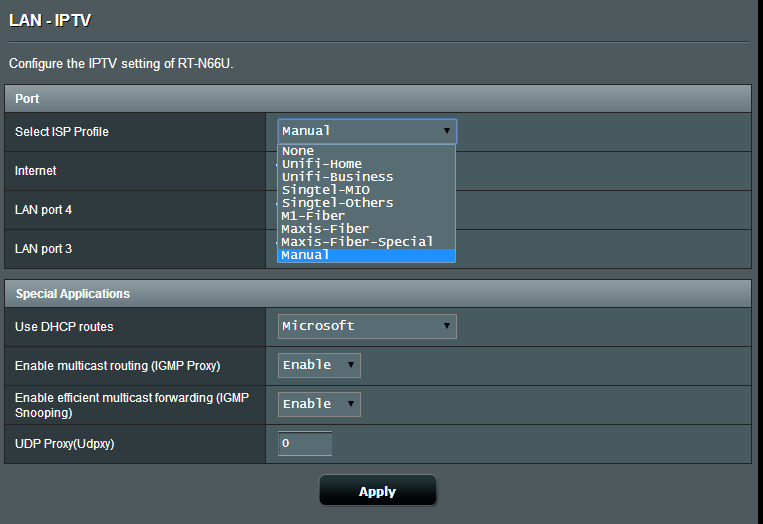

Det finnes også en rekke med presets, vet ikke om jeg kan bruke noen av disse:post-125345-0-13231800-1399321679_thumb.png

Takk for innlegget, det løste seg av å sette ISP profile til none og bare velge LAN-port. Ingen anelse hvorfor det fungerte men det gjorde det :)
