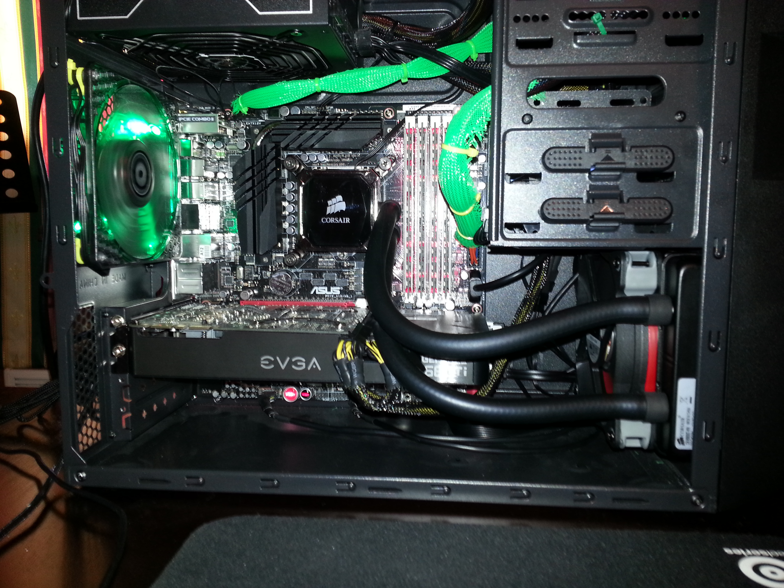

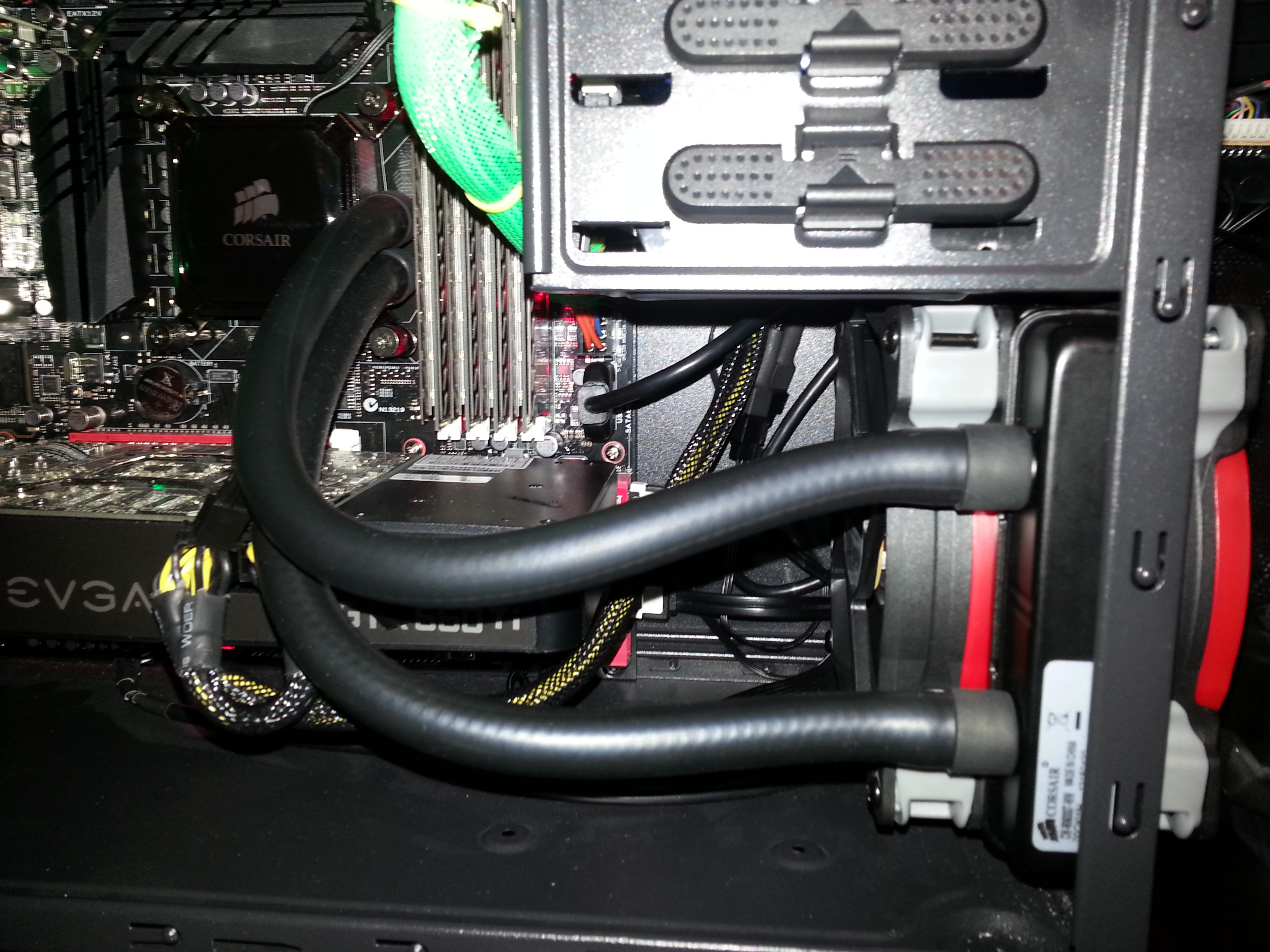

sunnySR Skrevet 11. mai 2014 Forfatter Skrevet 11. mai 2014 (endret) Ser ut som du har et ganske lite kabinett der. Klarer du å montere H60'n i front? Altså hvis du har plass til den der, og slangen rekker bort, så vil det lønne seg å sette radiatoren i front og snu viftene slik at disse trekker luft inn i kabinettet. Det vil hjelpe. H60'n er helt OK den, men ikke forvent at du kan klokke så ekstremt mye. Til det har du for lite radiatorareal. Etter litt synsing, tenkte jeg at jeg skulle prøve å montere h60en forran. i forkant trodde jeg ikke dette ville gå, men det gikk:) Har montert h60en forran i push-pull og maks temperaturen etter ca 1 time med bf4 er 55 grader. Det er helt rått. Legger ved noen bilder: Endret 14. august 2014 av sunnySR

sunnySR Skrevet 11. mai 2014 Forfatter Skrevet 11. mai 2014 (endret) Jeg har rad foran, bak og i topp. Hvorfor skulle det ikke gå ? Vet ikke, var derfor jeg spurte. Har ikke sett noen som har montert vannkjølinga forran utenom de som har custom vannkjøling. De fleste plasser jeg har lest har det vært anbefalt å sett vannkølinga bake eller i toppen. lurte også litt på om det har noe å si om slangen fra vannkjølingen er bøyd nedover slik på bilde. Syns jeg leste en plass at det var anbefalt at slangen gikk ned mot pumpen i stede for oppover, men det var kanskje bare bullshit. Er litt usikker på om jeg bare skal la resten av viftene være som de er. Føler at viftene i front gjør hele jobben som trengs i og med at de kjøler ned både cpu, gpu, ram og psu. vurderte å snu toppvifta slik at den tar inn luft. vet at varmen stiger, men eneste varmekilden jeg har igjen er harddiskene. så tenkte det ville hjelpe med å kjøle ned harddiskene også har jeg jo bak vifta og psu som exhaust. Va tror du? Endret 11. mai 2014 av sunnySR
Kyrre S. Skrevet 11. mai 2014 Skrevet 11. mai 2014 Hvis du nå har 2 vifter på rad i front som inntak og en vifte som uttak i topp er dette tipp topp. Keep it.
sunnySR Skrevet 11. mai 2014 Forfatter Skrevet 11. mai 2014 Hvis du nå har 2 vifter på rad i front som inntak og en vifte som uttak i topp er dette tipp topp. Keep it. Den er go, men hva med den som er bake da? skal den bare stå der som exhaust?
Kyrre S. Skrevet 11. mai 2014 Skrevet 11. mai 2014 Generelt : Luft inn front eller under, lavt nede. Luft ut bak eller topp, høyt oppe. Sidepanel = luft inn. Det er slik produsenten har laget kabinettets flow retning.
