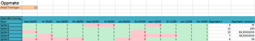

Jeg har prøvd en stund å få til et oppmøte skjema for håndball-laget jeg er lagleder for.Jeg er ikke veldig flink med makroer i Excel, men har veldig lyst til å få til en makro-button. Om dere ser på vedlegget, så er det slik det ser ut i dag. Er riktignok 15 spillere, men tok bare med 5.
Der det står antall treninger vil jeg gjerne ha en makro-knapp. Det vil si en knapp der man trykker pil opp eller pil ned også legges det til en dato til. Om jeg hadde trykket opp, så ville tallet blitt justert til 13, og en dato blitt lagt til. Om jeg hadde trykket ned, ville tallet blitt justert til 11 og en dato blitt fjernet.

Det høres litt skummelt ut. La meg skissere en alternativ løsning som er lettere og vedlikeholde og som angreknappen virker på. Adressene i forklaringen tar utgangspunkt i at "Oppmøte" står øverst venstre, i A1.
Sett inn ny kolonne B og C. Flytt sammendragsfunksjonene Oppmøte antall og Oppmøte % til B og C. Formlene må omfatte mange tomme kolonner mot høyre, gjerne til kolonne IA.
Så lager du en formel i B2:
=ANTALL(D6:IA6)
(eventuelt
=COUNT(D6:IA6)
hvis du bruker engelsk excel)
den teller antall datoer i rad 6, dvs antall treninger.
Still cursor i D7 og velg Frys ruter under visning. Da holder navn og datoer seg i ro når du scroller.
Derfra er det bare å fylle på mot høyre etterhvert som treningene renner på.
