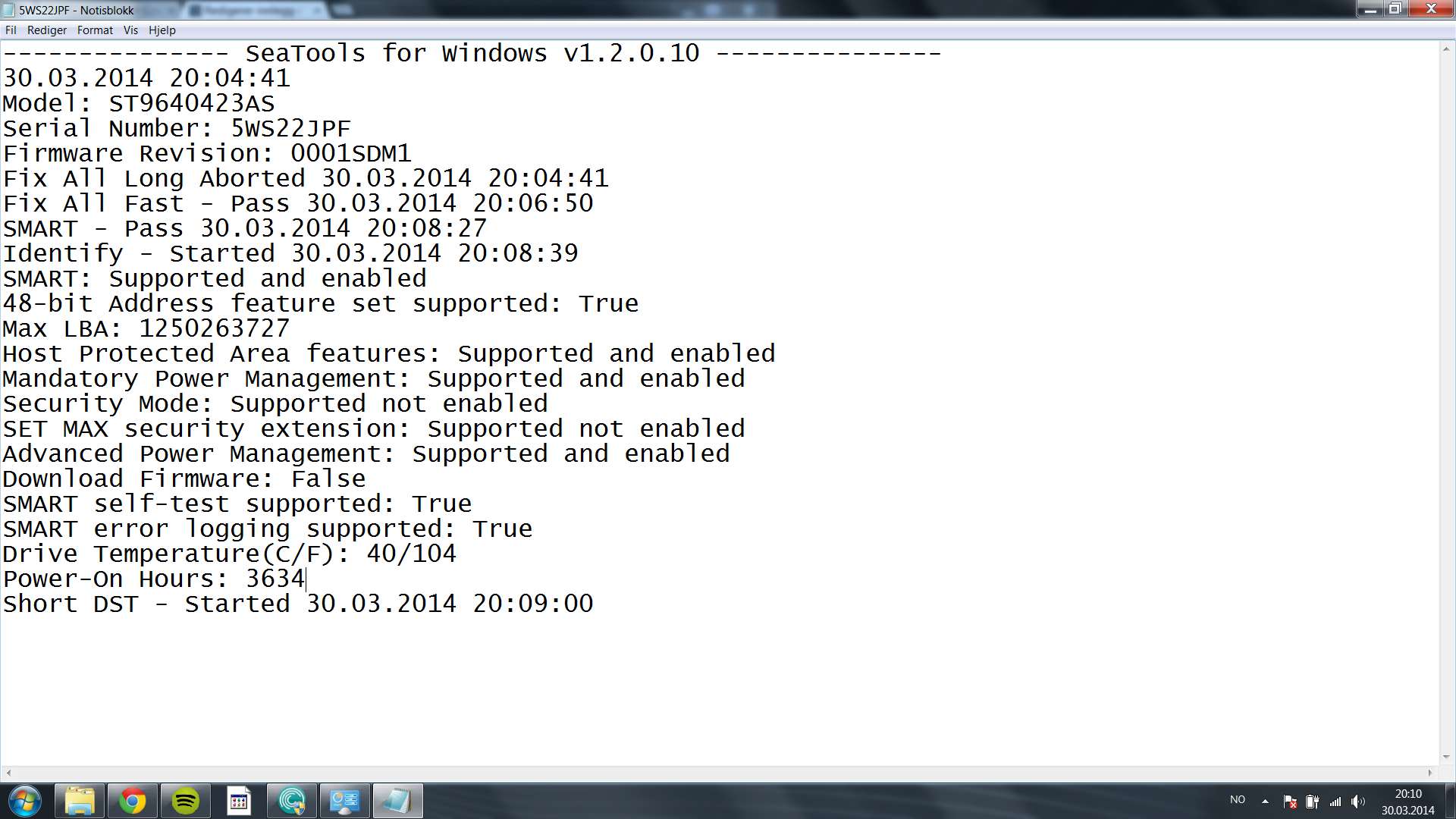

Edit: Specs:
Windows 7 64-bit SP1
i5-2410M
6GB RAM
MB Asus N55SF
Intel HD Graphics 3000 + GT 555M

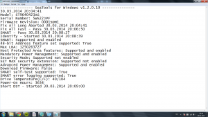

640GB Seagate HDD (kjører SeaTools nå, kommer tilbake med resultat)
Endret av empetre
Allerede testet CCleaner, MalwareBytes og BHOremover :-(
edit:
SeaTools; SmartCheck pass, Short Drive Self Test Passed.
Endret av empetre
