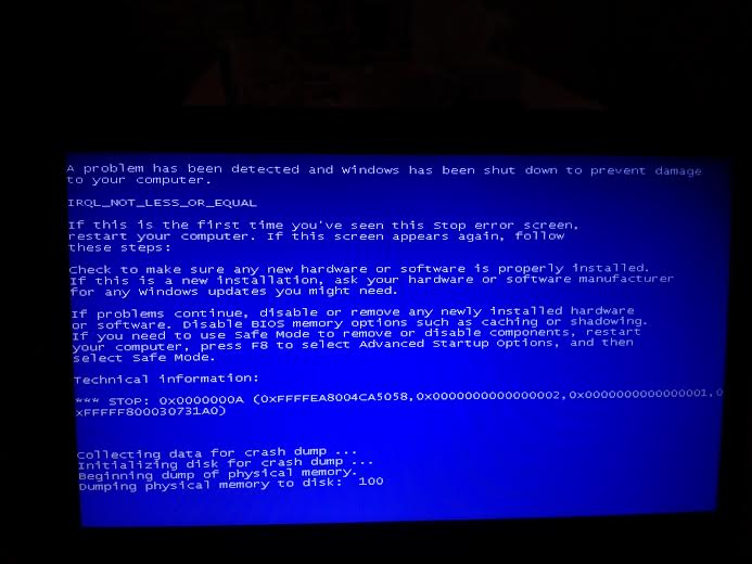

Knøtten86 Skrevet 31. januar 2014 Skrevet 31. januar 2014 Hallo. Har et ganske så ufint problem. Når jeg skal skru på pc'n så fungerer pc'n fint fint i noen minutter, så går jeg inn i google chrome og da kommer denne blå skjermen opp (se vedlegg). Noen som kan hjelpe?
Lucifer83 Skrevet 31. januar 2014 Skrevet 31. januar 2014 Tittet veldig raskt på dette og jeg tipper minne feil. Brenn ut memtest86+ på cd og start fra cd. La denne stå noen timer. Her er litt googling og lesing Mye bra tips der : https://www.google.no/search?q=0x000000a&oq=0x000000a&aqs=chrome..69i57.2529j0j7&sourceid=chrome&espv=210&es_sm=93&ie=UTF-8#q=0x0000000a
code Skrevet 31. januar 2014 Skrevet 31. januar 2014 (endret) Gå inn på C:/Windows/Minidump/... Zip den nyeste .dmp filen du finner å last den opp på forumet, så kan vi se på bluescreen meldingen. 0x0000000A er et memory problem, og er ofte konsekvensen av dårlige drivere. Som lucifer sier kan memtest86 være smart. Endret 31. januar 2014 av Ares NOR

code Skrevet 3. februar 2014 Skrevet 3. februar 2014 Må du eller har du sendt inn datamaskinen til reparasjon?Tok du å tittet nøye igjennom blue screen meldingen?
Kjetil Lura Skrevet 3. februar 2014 Skrevet 3. februar 2014 Last ned dette: WhoCrashed du finner det her http://www.resplendence.com/main
Knøtten86 Skrevet 3. februar 2014 Forfatter Skrevet 3. februar 2014 Må du eller har du sendt inn datamaskinen til reparasjon? Tok du å tittet nøye igjennom blue screen meldingen? Jeg må teknisk sett ikke sende den inn, men finner ikke ut av det selv dessverre. Last ned dette: WhoCrashed du finner det her http://www.resplendence.com/main Hvordan type program er det?
code Skrevet 3. februar 2014 Skrevet 3. februar 2014 (endret) Må du eller har du sendt inn datamaskinen til reparasjon? Tok du å tittet nøye igjennom blue screen meldingen? Jeg må teknisk sett ikke sende den inn, men finner ikke ut av det selv dessverre. Last ned dette: WhoCrashed du finner det her http://www.resplendence.com/main Hvordan type program er det? Som jeg nevnte i min første post, så lagrer Windows en error log vær gang det kommer bluescreen, (mere utfyllende enn det du har tatt bilde av på skjermen) denne ligger under C:/Windows/Minidump/...dmp. WhoCrashed er et program som kan åpne disse filene, og hjelper deg med å analysere filen, for å gå deg tips på hva som gikk galt og hvorfor dataen slo seg av. Dette er derfor jeg foreslo at du kunne laste opp errorfilen til forumet, hvor vi kunne ta en titt på error meldingen. Endret 3. februar 2014 av Ares NOR
