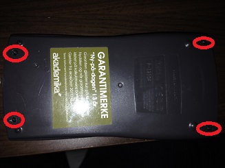

1. Med et lite phillips skrujern, skru ut de fire skruene bak på kalkulatoren. Her merket med røde ringer.

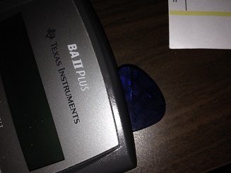

2. Bruk et gitarplekter eller lignende, til å bryte fra hverandre de to delene av plasthuset, men vær forsiktig så du ikke skader innmaten.

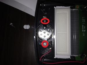

3. Når kalkulatoren er åpnet, ser du batteriet over skjermen.
4. Skru ut de to skruene som holder batteribraketten fast. Her merket med røde ringer.
5. Bytt batteriet ut med et nytt av typen CR2032 knappcellebatteri, og forsikkre deg at det ligger med pluss siden ned.
