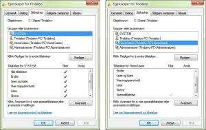

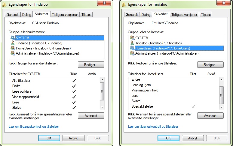

får det ikke til :hm: gikk tilbake i mappene til mappen Brukere, og navnemappa mi -> Tindaloo, klikket på den siden det er den 'øverste/første' mappen bakover mot C:Datamskin - og egenskaper -> sikkerhet -> så er det fire forskjellige man kan endre på!
Tindaloo, SYSTEM og Administratorer ser likeense ut - på tillatelser, HomeUsers ser litt annerledes ut...den har en hake for spesialtillatelser, mens tre første har ikke en hake for spes.tillatelser - om det har noe å si?
Jeg er bare en som bruker denne maskinen. Jeg prøvde å klikke på 'Rediger' knappen, på Tindaloo som er innloggingsnavnet på laptopen (som er det eneste valget når jeg går på startmeny og bytt bruker.) men skjønner ikke helt hva jeg skal klikke på nå? arve egenskaper er ikke et valg å klikke her? :hmm:

Om et valg er grått (slikt som den til høyre i ditt bilde), så er det et valgt som er arvet.

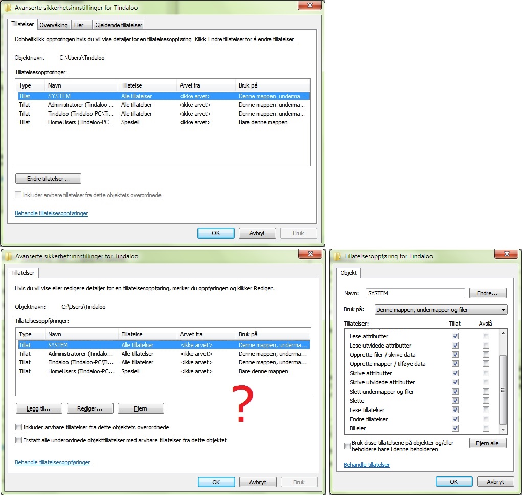

Skal jeg hake av for disse først?
Inkluder arvbare tillatelser ...
Erstatt alle underordnete...
Og så klikke Rediger -> Så kommer nytt valg Tillatelsesoppføring for..
En rullegardingmeny Bruk på: her skal vel velges: Denne mappen, undermapper og filer ?
Og under der er det massevis av Tillat/Avslå valg og hake av.. Skal alle være haket av da, tror jeg.. Og den nederste boksen skal ikke brukes? Bruk disse tillatelsene på/eller objekter og beholdere bare i denne beholderen... (En beholder er vel det samme som mappe?)

På det bildet der du har satt et spørsmåltegn, klikker du inn så de to valgene er valgt, deretter klikker du ok.
Det har ikke så mye å si hva du har valgt i det feltet, men jeg bruker bare å la system så som valgt. Egenskapene skal jo arves fra mappen ovenfor og erstattes på alle underliggende mapper. Dette skjer når du tar de to valgene.
