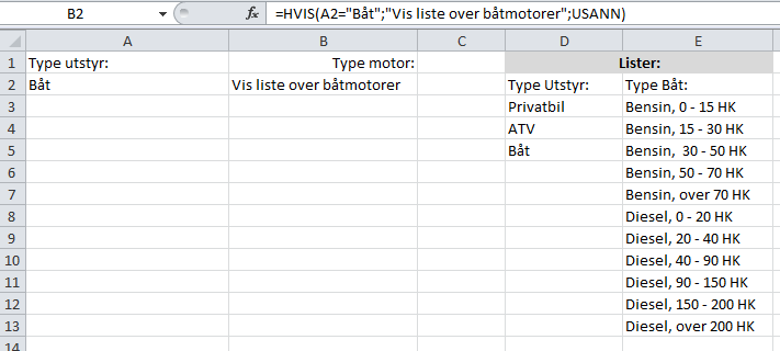

Hei.
Jeg har en liste over diverse typer transportmidler; Båt, bil, ATV osv.
I den første ruten kan man velge hva slags type transportmiddel det er. Dette velges ut i fra en datavalideringsliste.
I rute 2 skal det komme opp en ny datavalideringsliste, ut i fra hva slags transportmidden som er valgt i rute 1. Dette klarer jeg ikke finne noe løsning på.
For å si det enkelt:
=HVIS(2A="Båt";"Vis liste over type båtmotorer";"Transportmiddel ikke valgt")

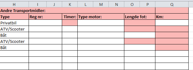

Takk for svaret. Det løste det meste. Men nå har jeg kommet til et annet problem.
Dersom det velges f.eks. Sykkel i første rute (H3), ønsker jeg at neste rute (L3) skal bli rød, da det ikke skal inn informasjon om motor. Slik jeg har fått til på km, og lengde fot. Det er ikke noe problem der det bare skal skrives inn ren tekst, men når det skal inn lister i tillegg, blir det et problem.
Har prøvd et par ting, men får det ikke til.
Har prøvd følgende:
Betinget formatering:
Fungerer ikke, da man ikke kan formatere en celle (H5), basert på en annen celles (H3) innhold. I alle fall slik jeg har forstått det.
Få ren tekst i rute (H3) dersom (L3) inneholder ordet sykkel.
Fungerer ikke, da man ikke kan skrive inn ren tekst som en verdi i kilden på datavalideringen:
=HVIS(H3="Sykkel";"Sykkel";INDIREKTE(H3))
Få en egen liste på sykel, som gjør at ruten endrer formatering.
Fungerer halvveis. Man får selvfølgelig laget en liste for sykler. Men da blir denne blank, og dersom jeg setter en formatering på blanke celler, vil det også bli rødt når alle de andre transportmidlene blir valgt.
Løsningen hadde evt vært dersom det første valget i listen kommer opp i stede for en blank celle, men det har jeg haller ikke fått til :s
Eller for å si det helt enkelt:
Finnes det en formel som bare setter inn listen i cellen dersom flere betingelser er sanne?
Ala den jeg skrev i førsteposten?
