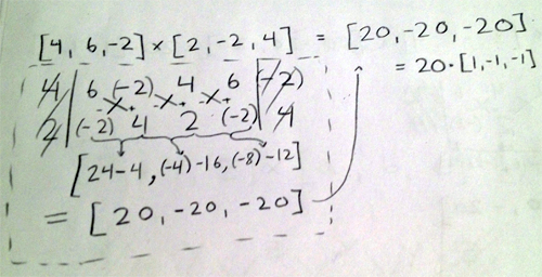

''' Skrevet 14. desember 2013 Skrevet 14. desember 2013 (endret) Hvis de er koplanare lager de et parallellepiped med null volum, så du må ha at V = | [ 2 , -5 , P ] ⋅ ( [ 4 , 6 , -2 ] x [ 2 , -2 , 4 ] ) | = 0 (eller du kan tenke på den samme formelen slik: kryssproduktet av de to første står normalt på planet. Hvis sistemann skal være i samme plan, må den derfor stå normalt på kryssproduktet - så det endelige skalarproduktet må bli null). Endret 14. desember 2013 av Grønnsyre

lilepija Skrevet 14. desember 2013 Forfatter Skrevet 14. desember 2013 Når man finner et kryssprodukt. så er det A x B. Hvordan var det man regna ut disse kryssene? det er ikke bare ågange det ut? ser at det er her jeg feiler...[4, 6, -2],x [2, -2, 4]... Slik som her?
''' Skrevet 14. desember 2013 Skrevet 14. desember 2013 Sist gang jeg regnet kryssprodukter gjorde jeg det sånn her. Kjenner du igjen metoden? (eventuelt: har du lært å regne ut kryssprodukter? Jeg er ikke 100% sikker på at det er nødvendig for oppgaven).
lilepija Skrevet 14. desember 2013 Forfatter Skrevet 14. desember 2013 Ja, har lært det. Egentlig i hvertfall. Hadde det tidligere i høst, å husker jeg regnet oppgaver og fikk rett også. men virker nesten så det er blåst bort. Vi satt det da opp i matriser og regnet det ut derifra. Med I + j + K...Har sett gjennom notater også, men klarer virkelig ikke å se 100 % fremgangsmåten....

Janhaa Skrevet 15. desember 2013 Skrevet 15. desember 2013 (endret) Nei, den blir 7. Har fasit, men vil kunne slike oppgaver og dermed fremgangsmåten. A) [4, 6, -2] x [2, -2, 4] = [20, -20, -20] b) [20, -20, -20][2, -5, P] = 0 40 + 100- 20P = 0 140 = 20P P = 7 Endret 15. desember 2013 av Janhaa
Janhaa Skrevet 15. desember 2013 Skrevet 15. desember 2013 men hvordan får du 20? mener du vektorproduktet? se her http://www.wolframalpha.com/input/?i=+%5B+4+%2C+6+%2C+-2+%5D+x+%5B+2+%2C+-2+%2C+4+%5D+
