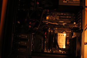

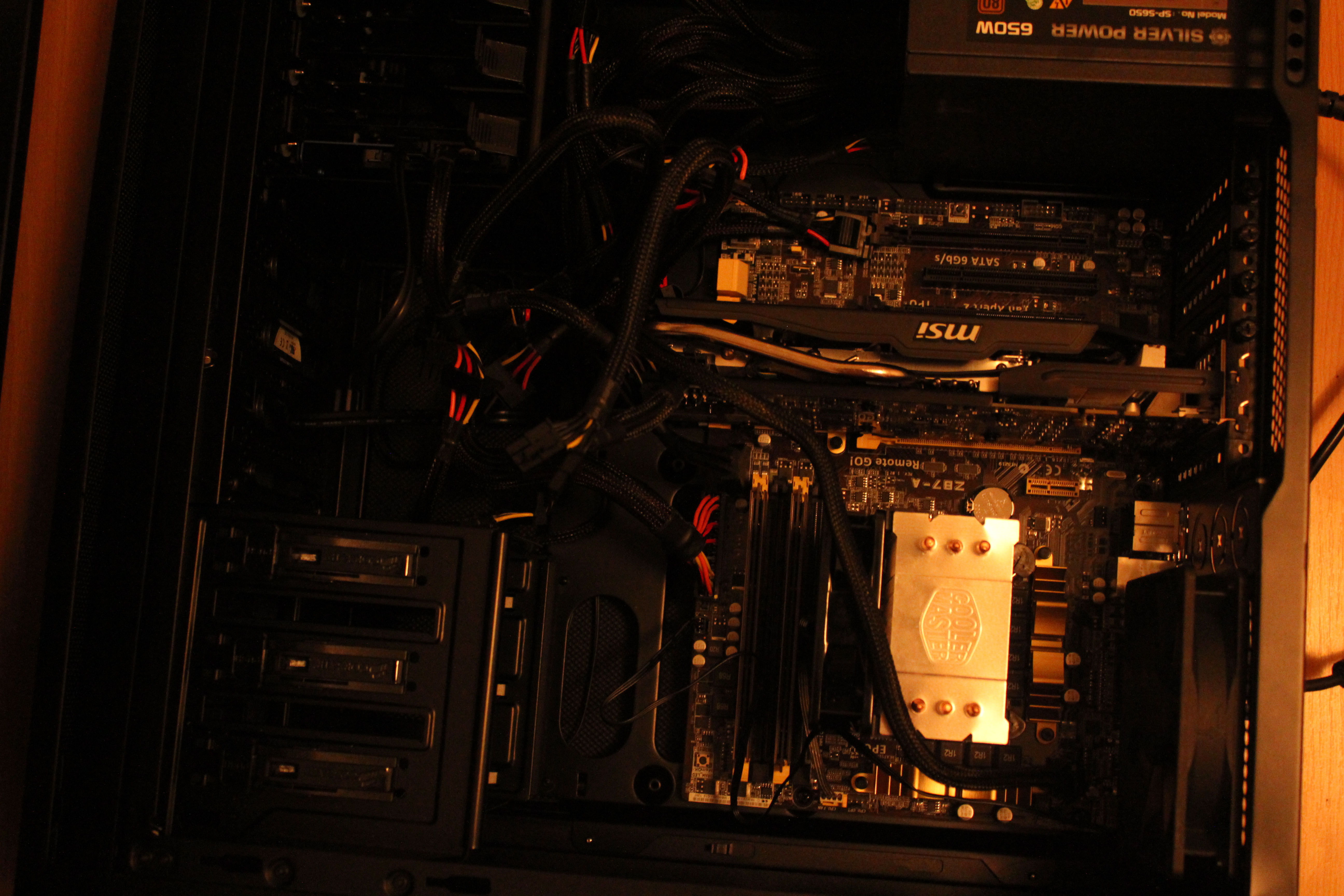

jeIIy Skrevet 3. desember 2013 Skrevet 3. desember 2013 Har satt inn alle ledningene (tror jeg?), men jeg kommer ikke inn i bios. Jeg får ikke noe bilde på skjermen. Vet ikke om det er mulig å se, men jeg har lagt til et bilde av pc'en.
AdNauseam Skrevet 3. desember 2013 Skrevet 3. desember 2013 Litt rotete inni der. Har du lommelykt? Bildet er også opp ned (ikke verdens undergang). Men det ser ut til at du har koblet skjermkabelen bak på hovedkortet, og ikke inn til skjermkortet.
jeIIy Skrevet 3. desember 2013 Forfatter Skrevet 3. desember 2013 Litt rotete inni der. Har du lommelykt? Bildet er også opp ned (ikke verdens undergang). Men det ser ut til at du har koblet skjermkabelen bak på hovedkortet, og ikke inn til skjermkortet. mener du vga kabelen? har prøvd både bak skjermkort og hovedkort
Gjest Skrevet 3. desember 2013 Skrevet 3. desember 2013 (endret) Du vet du har slike ting i kabinettet du skal strekke kabelene bak slik at du slipper å dra det over hovedkortet?Dette gir bedre luftgjennomstrøming Anyhow, starter maskinen 100%, alle vifter går, HDD spinner opp (hvis du ikke har SSD sevlfølgelig)?Har du intern VGA på HK? Prøv det i så fall. Koblet til 6 + 4 pin på skjermkortet, eventuelt 6 + 6 pin? Eller 2 x 8 pin.. noe i den duren.List opp spesifikasjonen på maskinen, blir enklere for oss Endret 3. desember 2013 av Gjest
jeIIy Skrevet 3. desember 2013 Forfatter Skrevet 3. desember 2013 Du vet du har slike ting i kabinettet du skal strekke kabelene bak slik at du slipper å dra det over hovedkortet? Dette gir bedre luftgjennomstrøming Anyhow, starter maskinen 100%, alle vifter går, HDD spinner opp (hvis du ikke har SSD sevlfølgelig)? Har du intern VGA på HK? Prøv det i så fall. Koblet til 6 + 4 pin på skjermkortet, eventuelt 6 + 6 pin? Eller 2 x 8 pin.. noe i den duren. List opp spesifikasjonen på maskinen, blir enklere for oss maskinen starter, alle vifter går, har ikke HDD, bare SSD. har vga inntak på hovedkort ja. har koblet til en 6pin, og en 6pin+2 på skjermkort
AdNauseam Skrevet 3. desember 2013 Skrevet 3. desember 2013 (endret) Du har ikke en DVI-kabel? Burde prøve å koble en DVI-kabel fra skjermkort til skjerm og deretter skru på maskinen samtidig som du spammer DEL-knappen på tastaturet. Hvis noen kommer inn så fortsetter du bare å ser inn i den svarte skjermen mens du trykker febrilsk på knappen. Ikke svar på noen spørsmål og ikke flytt blikket fra skjermen! xD Siste punkt har forøvrig ikke noe med problemstillingen å gjøre, det hadde bare sett veldig spesielt ut for dem som kom inn. Poenget, jeg tror du må bruke output 1 på skjermkortet for at du skal få noe fram. Endret 3. desember 2013 av Stian Aarskaug
jeIIy Skrevet 3. desember 2013 Forfatter Skrevet 3. desember 2013 har ikke dvi kabel . Nå vurderer jeg virkelig å sende tilbake alle delene til pc'en. Trodde alt skulle falle på plass av seg selv, men dette var vanskelig..
AdNauseam Skrevet 3. desember 2013 Skrevet 3. desember 2013 Neida, går fint dette! Er alltid greit med en DVI-kabel, du kan jo kjøpe en.
jeIIy Skrevet 3. desember 2013 Forfatter Skrevet 3. desember 2013 har en sånn adapter fra dvi til vga da? prøvde den også, men funket ikke.
AdNauseam Skrevet 3. desember 2013 Skrevet 3. desember 2013 (endret) Adapteren skulle ha fungert. :/ Har du rett input på skjermen? Altså, bruker du VGA må den være i VGA-modus". Endret 3. desember 2013 av Stian Aarskaug
jeIIy Skrevet 4. desember 2013 Forfatter Skrevet 4. desember 2013 DET FUNGERER NÅ :D:D Tusen takk for hjelpen. det var rambrikkene som ikke satt helt inni. Tusen takk for at dere holdt håpet oppe, det var like før jeg sendte alle delene tilbake!
