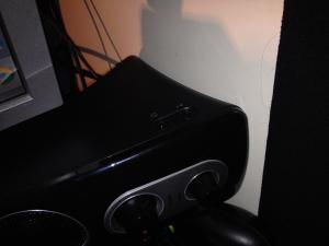

Høyttaleren er koblet inn her.

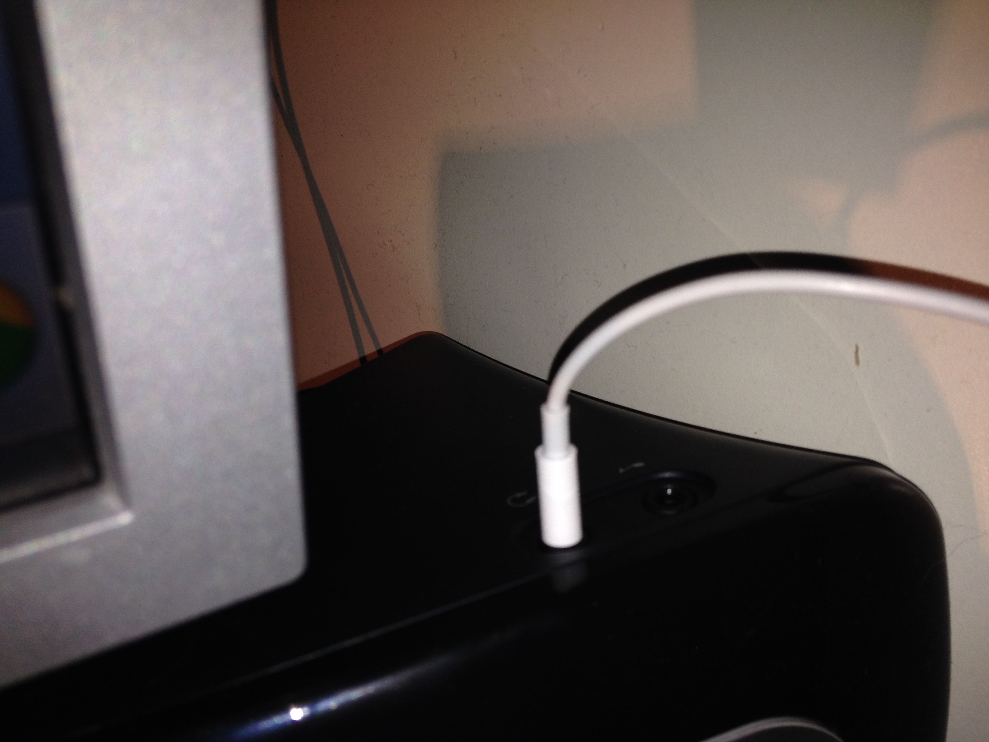

Her plugget jeg inn earbuds'a, inn i headset-symbolet.

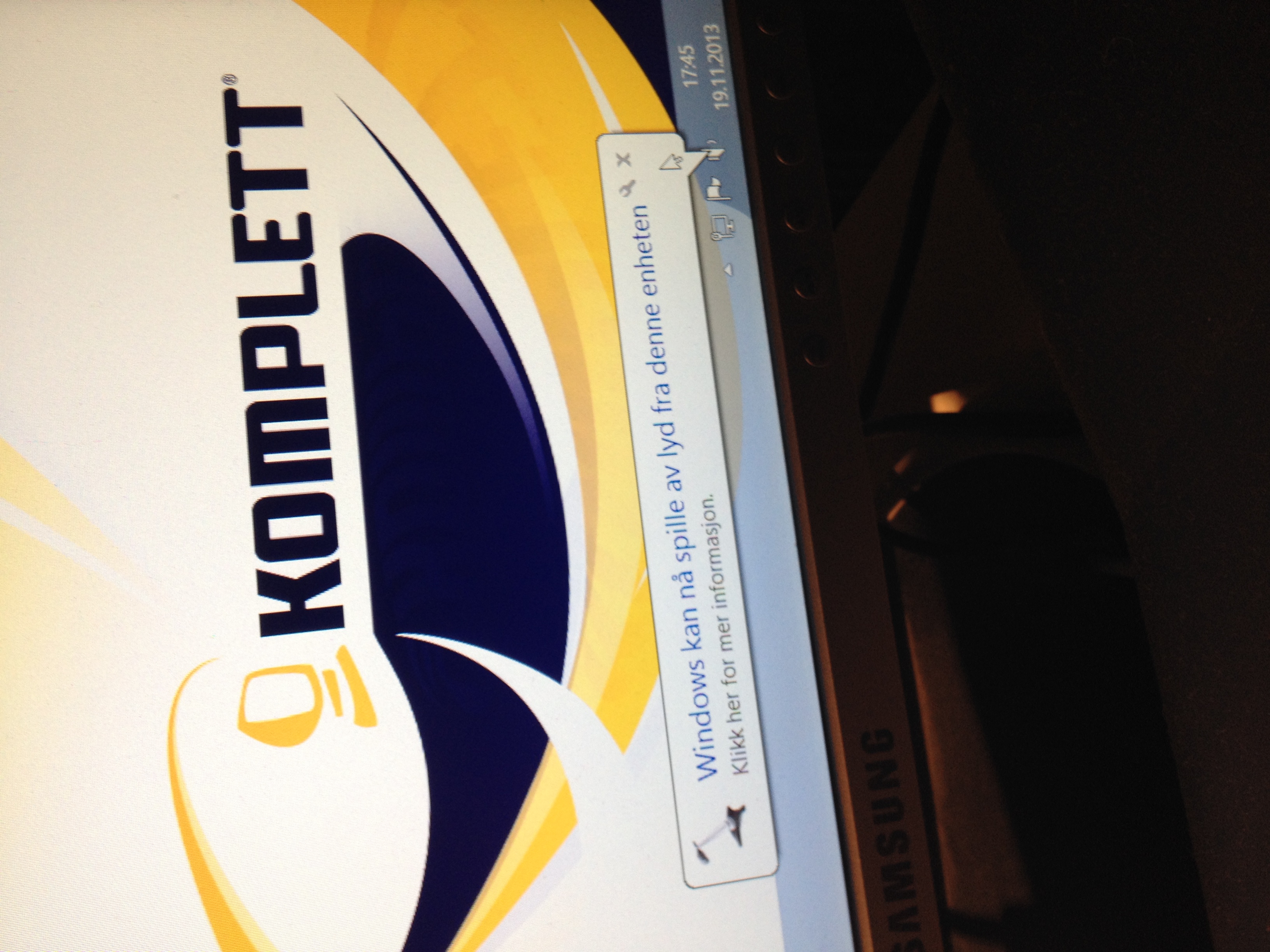

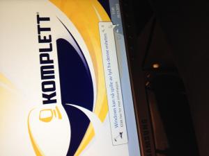

Skjer ingenting når jeg kobler dem til.

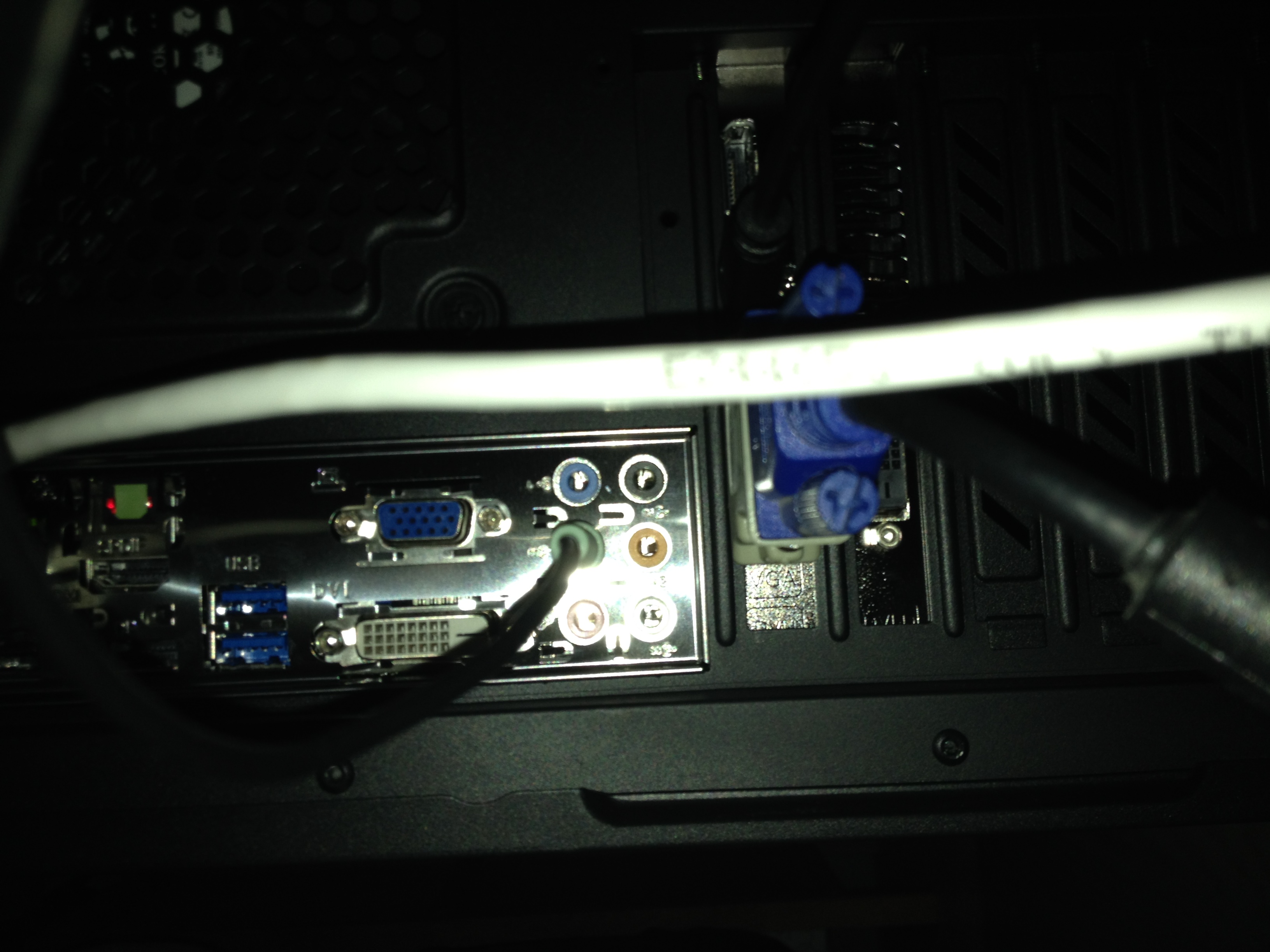

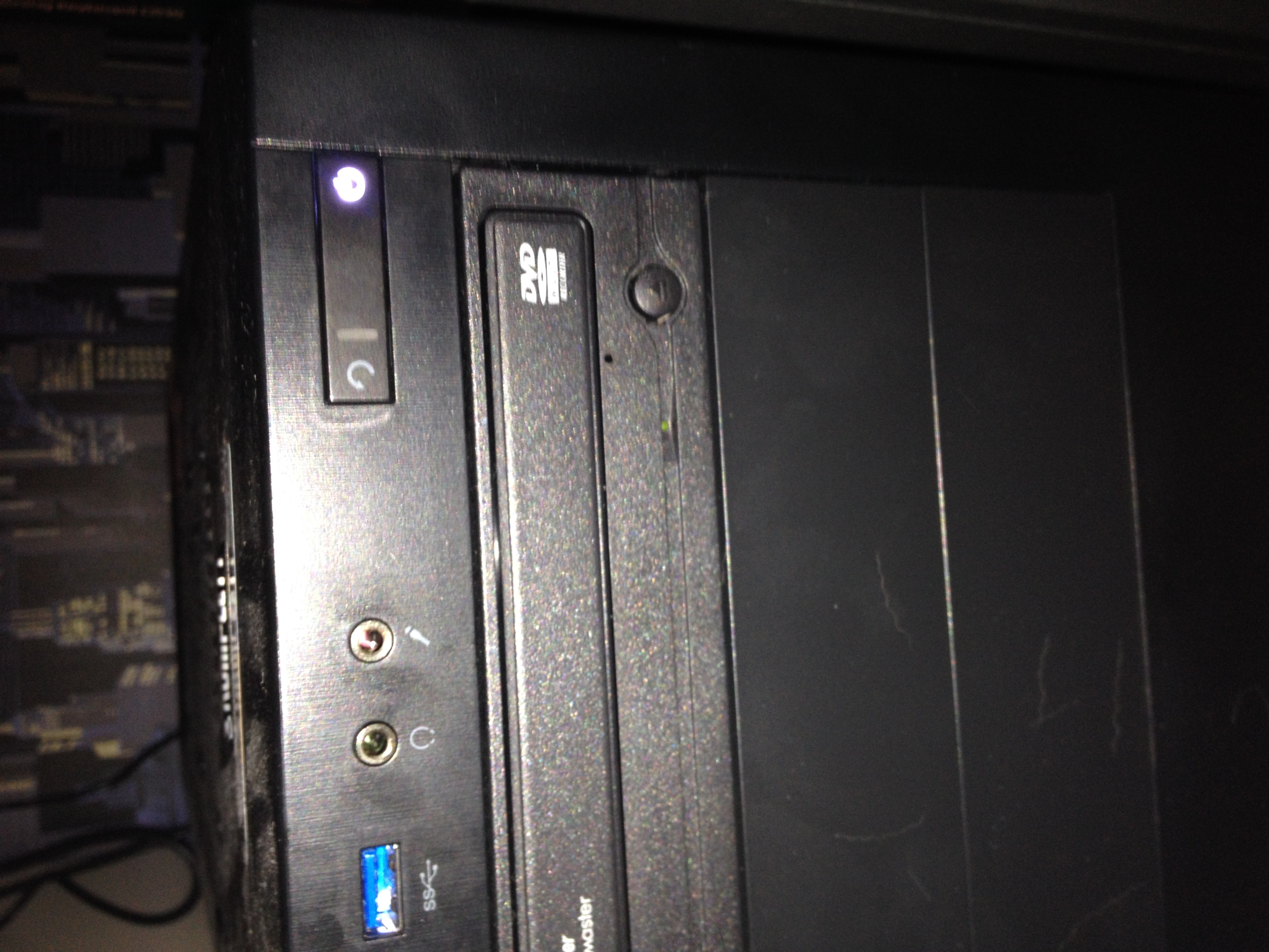

Prøvde å plugge dem inn her, plugga den inn i den til høyre. Men da kan vel ikke jeg høre noe...?

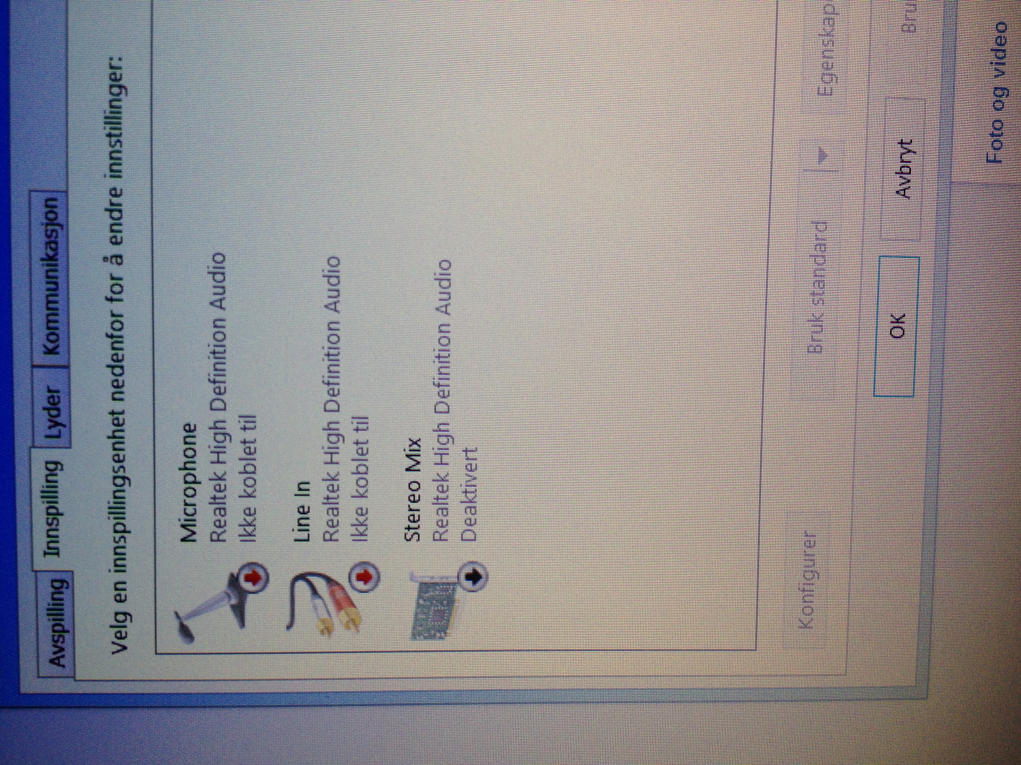

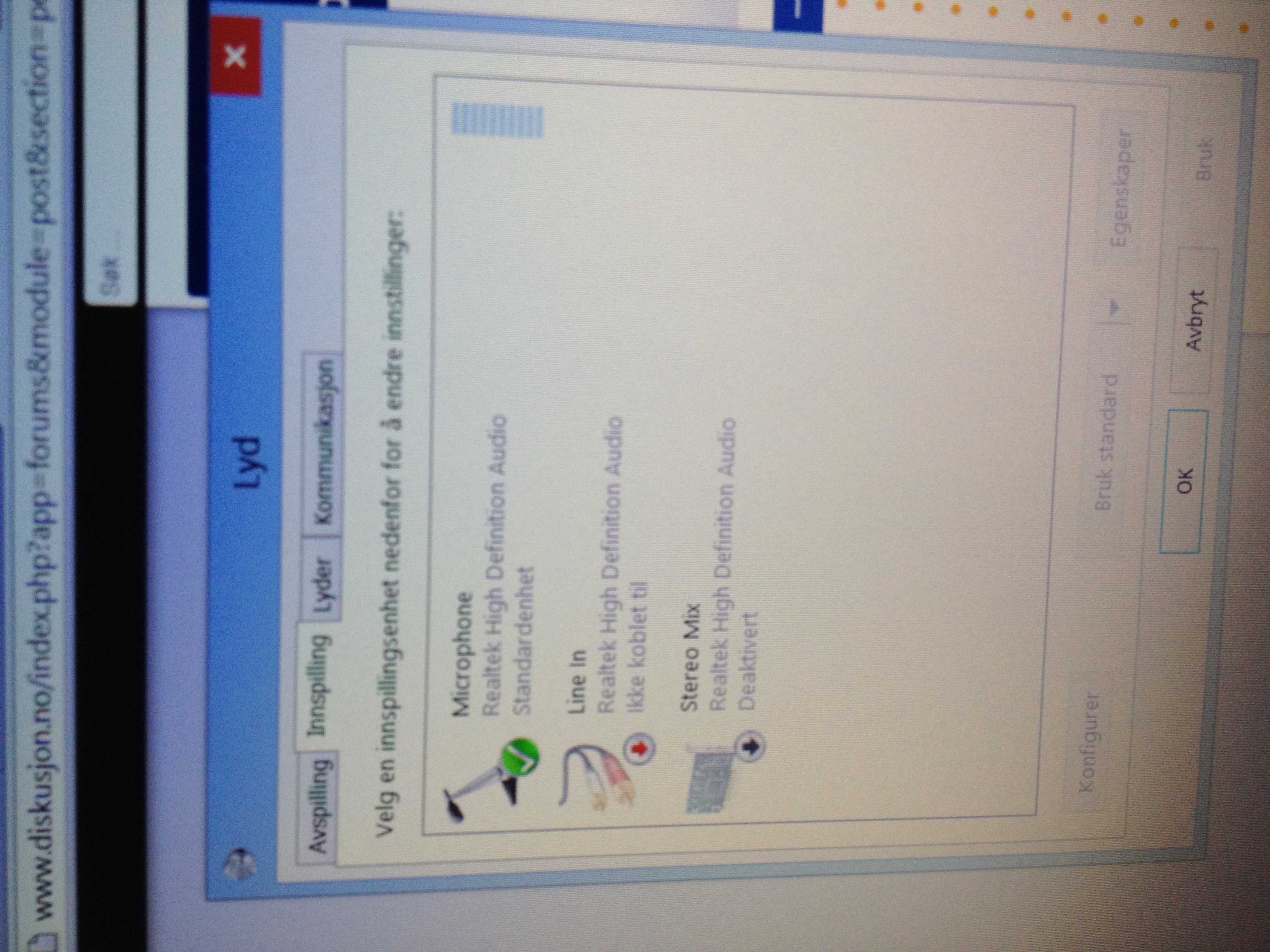

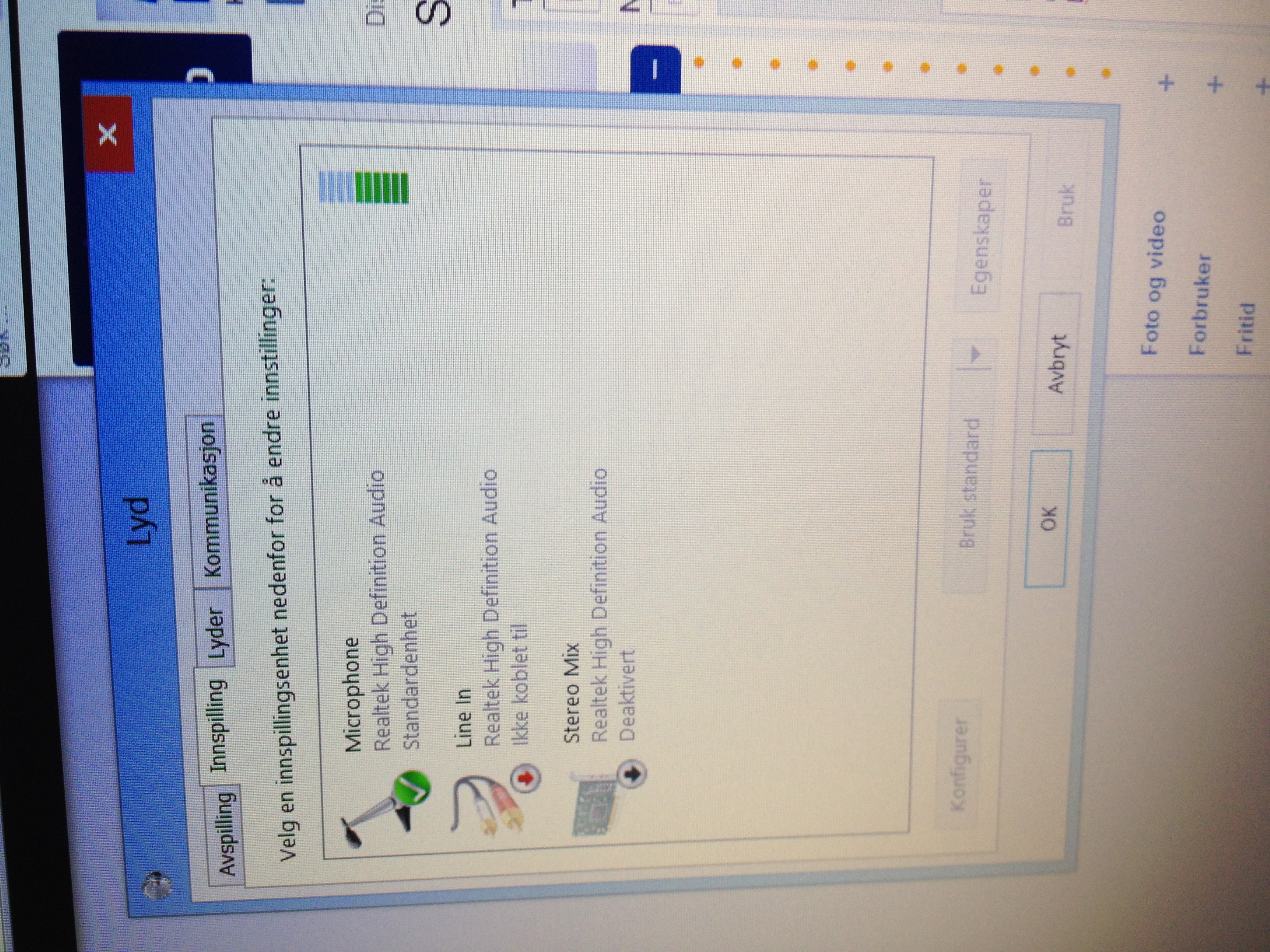

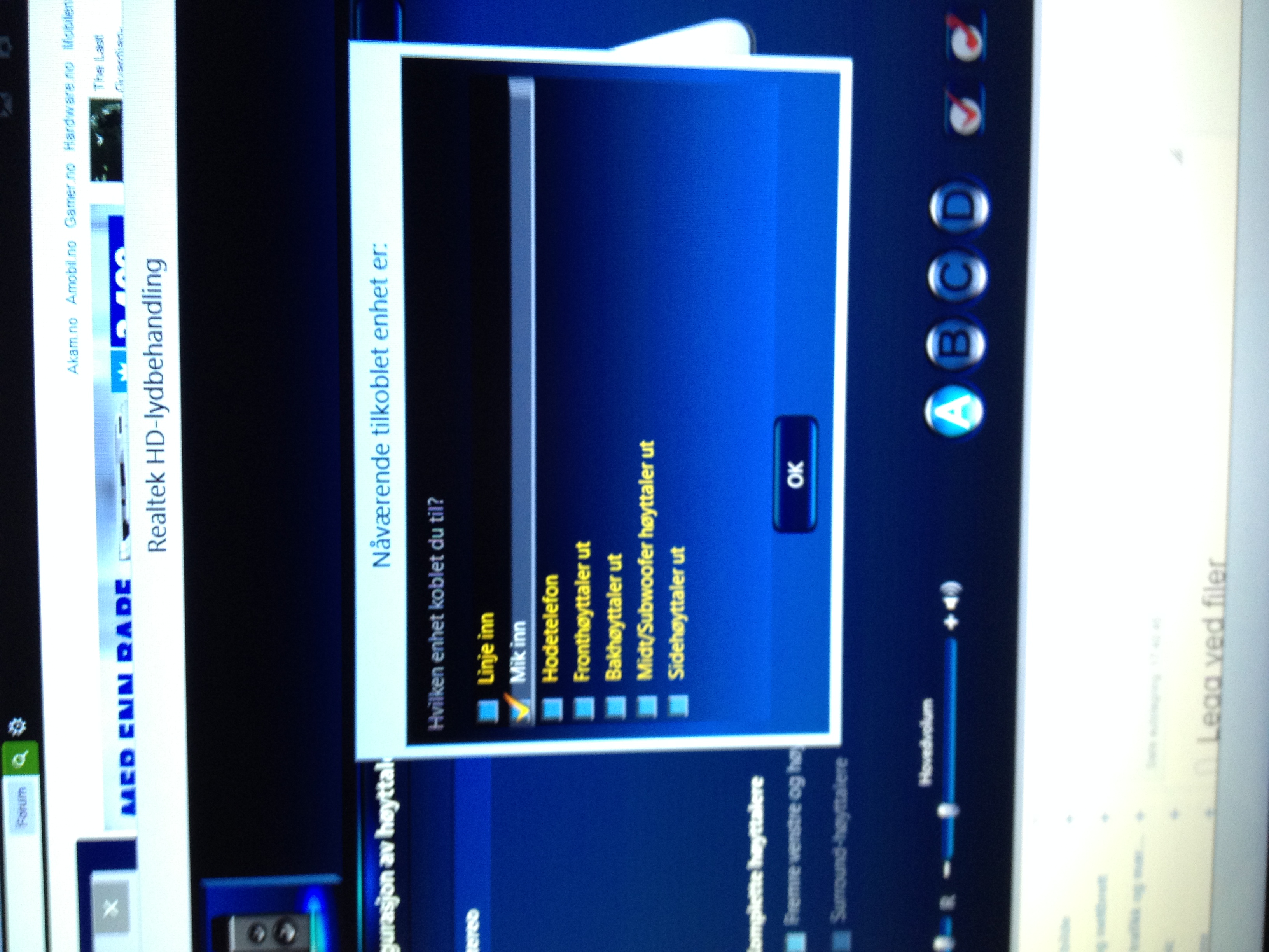

Da kommer dette opp.
Da sier den at det er en mic der, men jeg får ingen lyd.

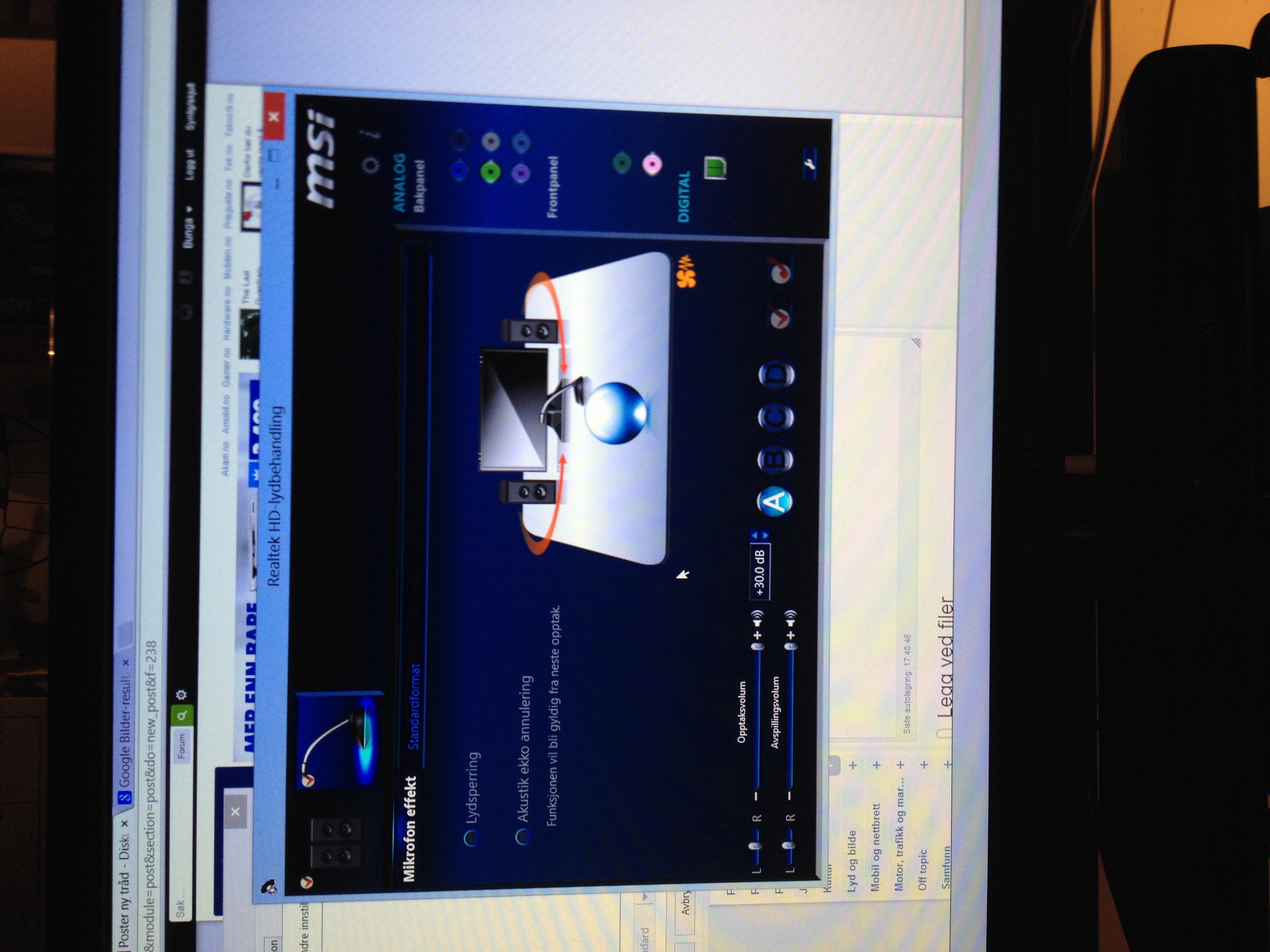

Det kommer lyd merkelig nok når jeg tapper der lyden kommer ut for meg... Kanskje litt usaklig, men...

Iphone ørepropper har kun en plugg? Med tre striper? (Speaker / Mic)
Om det er tilfelle så kan du ikke plugge en enkel plugg i en vanlig jack, for deretter å bruke både mic og høytaller.
Grønn plugg -lyd ut(høytaller)
Rosa plugg -lyd inn(mic)
Da må du ha en duppedings som godtar lyd inn og lyd ut i en og samme plugg.
http://images.theblog.ca/2013/02/headset_dual_single_adapter.jpg
En slik, bare andre veien.
Er det det som er tilfelle?
-Daniel
Endret av Axxxy
Er nok som Daniel sier over her. Høytalerene er jo koblet i lyd ut inngangen på pcen, denne kan vel ikke sende lyd inn igjen. Som han sier må du ha en form for splitter så du får sendt inn lyden fra mice'en på earbudsa inn i lyd inn inngangen og ut lyden inn i en annen og ut i earbudsa.
