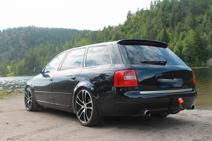

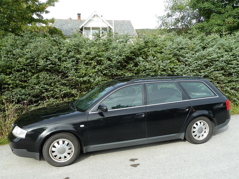

Kjøpte meg "ny" bil for et par måneder siden. Valget falt på en 1999 modell (registrert i 1998) Audi A6 2,4 quattro med Tiptronic automatkasse. Grunnen til at jeg ville bytte var at jeg har lyst på stasjonsvogn, bensinmotor, 4-hjulstrekk, samt å gå ned en prisklasse. Det å være student med eget hus er ikke lett... Klart, det finnes mer økonomiske biler, men det får da være grenser! :p Dessuten fikk jeg denne bilen for en meget hyggelig pris. :)
Bilen har til nå bare gått 136 000km og kjennes helt fast og fin ut. Reg. reima ble skiftet på 122 000km. Det er også overraskende lite rust. Har bare funnet to småsteder til nå og de er såpass små så de kan tas med svart Hammerite e.l.
Ellers er bilen veldig pen utvendig og innvendig og er tydelig vasket ofte, dog ikke polert på en god stund. Må prøve å få gjort noe med det. ;)

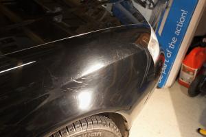

Har til nå funnet en parkeringsbulk på bakskjermen og to merkelige bulker i panseret. De i panseret skal jeg prøve å forsiktig gjøre noe med.
Automatkassa girer veldig pent og mykt og den girer når den bør og skal. Eneste er at jeg ikke får "låst" den i 2. eller 3. giret. 4. giret går fint, men får ikke dratt spaken lenger bakover, akkurat som om noe sitter fast nedi der. Men ellers fungerer den som den skal så det er ikke noe jeg er bekymret over, bruker det uansett ikke når jeg har en fungerende tip-funksjon. En nydelig landeveiscruiser som går ganske greit når man trår på. :)

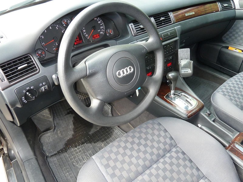

Av utstyr har den originalt sportsunderstell, sportsseter m. elektrisk høydejustering, avtagbart hengerfeste, elektrisk takluke, oppgradert lydanlegg med CD-veksler og original subwoofer bak og kjørekomputer.

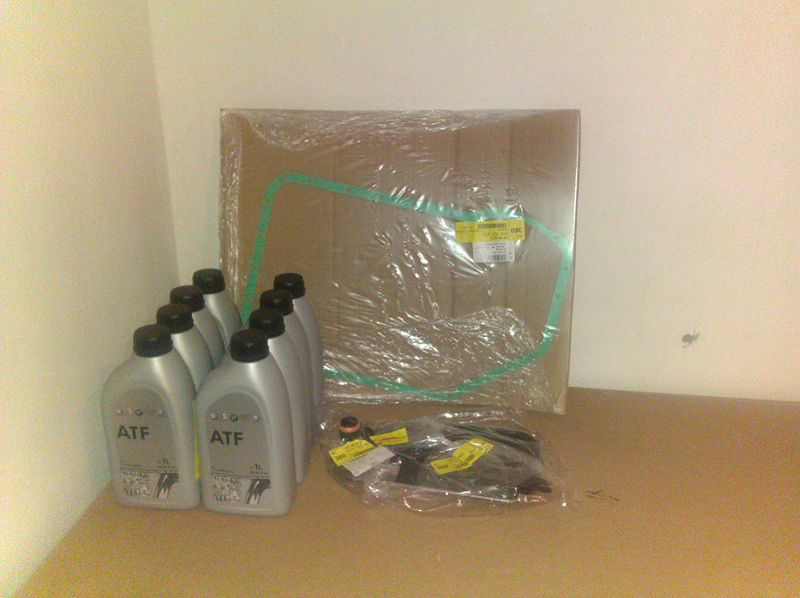

  • Selv om automatkassa kjennes helt fin ut, skal jeg prøve å få skiftet olje og filter etterhvert. Det har den bare godt av.

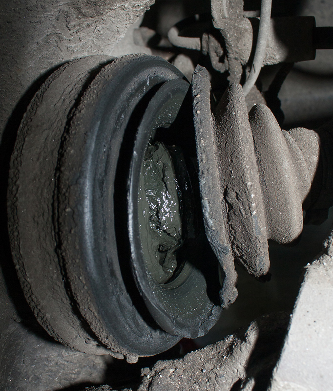

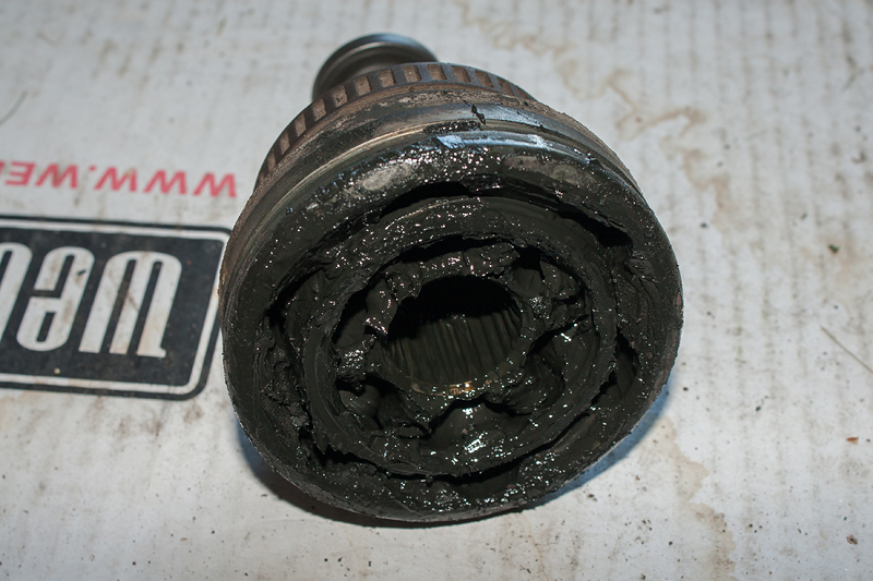

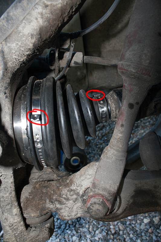

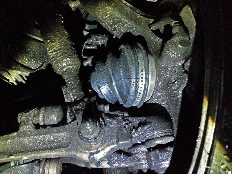

  • Har byttet begge ytre drivledd foran på grunn av sprukne mansjetter.

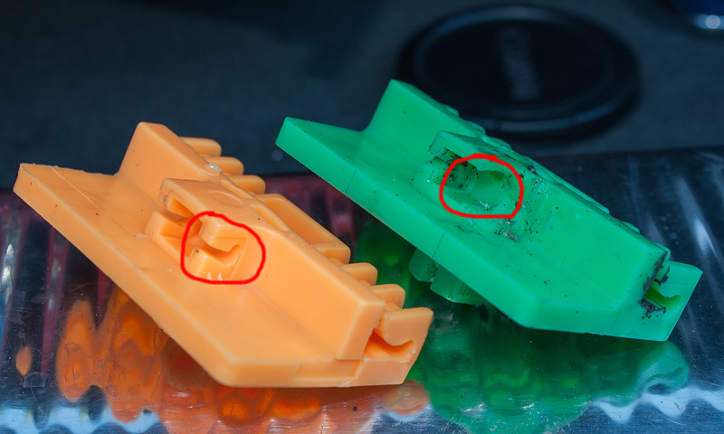

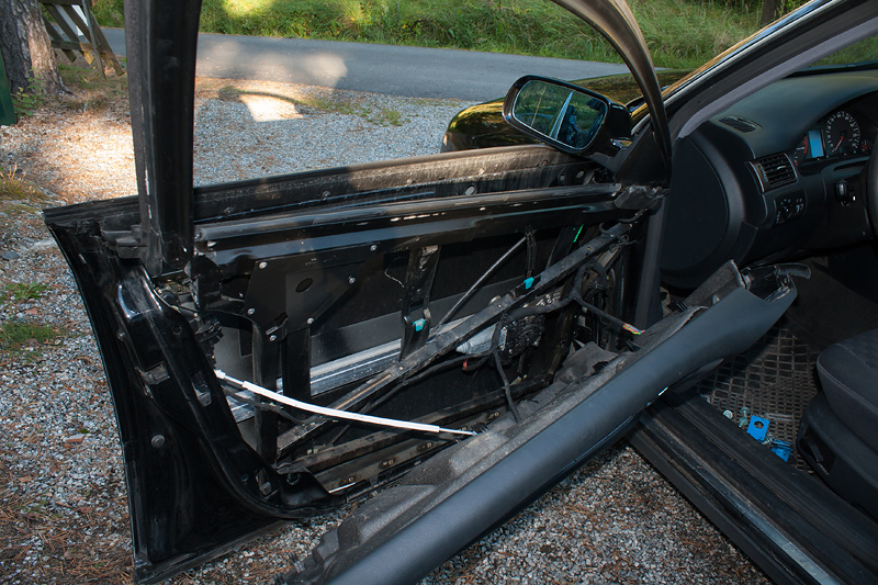

  • Måtte bytte noen klips til vindusheisen da de er av plast og de hadde selvfølgelig knekt. Det som skjedde var at vinduet gikk helt fint ned, men på vei opp dro det seg skjevt og ggikk ned igjen. Klipsene kostet 33kr per stykk og det trengs to stykk per vindu. Grei jobb som ikke tar lang tid.

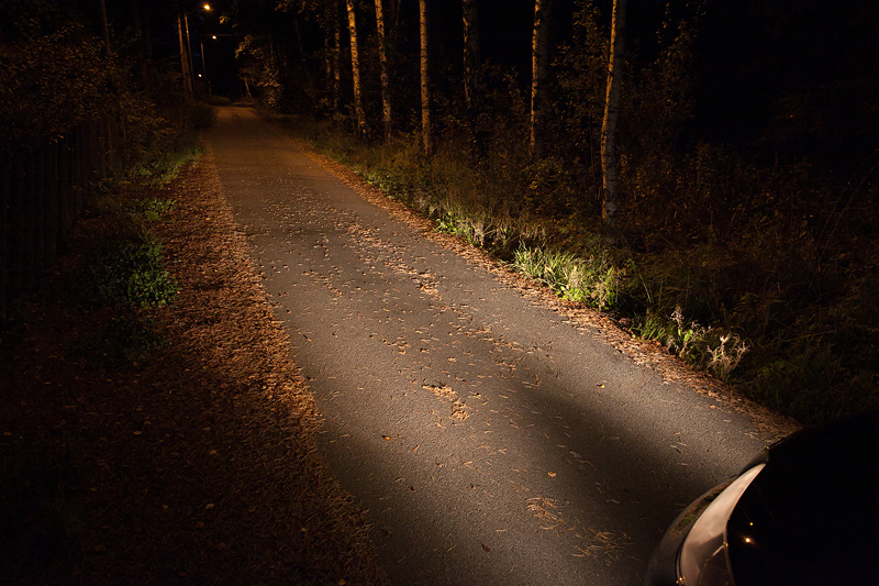

  • Har justert tåkelysene så de ikke lyser rett ned i bakken.

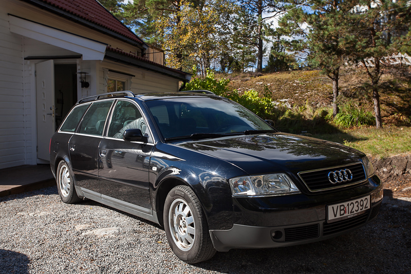

Slik så bilen ut da jeg overtok den:

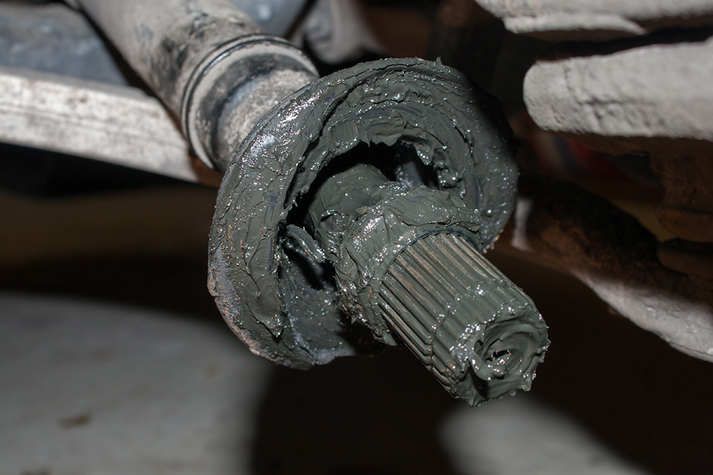

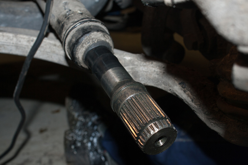

23. september 2013, byttet høyre ytre drivledd foran samt klips til vindusheisen og justert tåkelysene:
Gjort rent:
Montert og klemt festene så mansjetten sitter ordentlig.
Byttet også klipsene til vindusheisen:
Ny og gammel. Lett å se hvor det er knekt:
Tåkelys før:
Og etter:

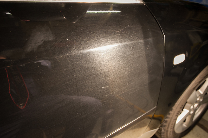

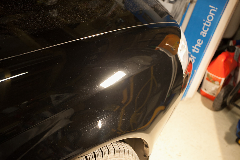

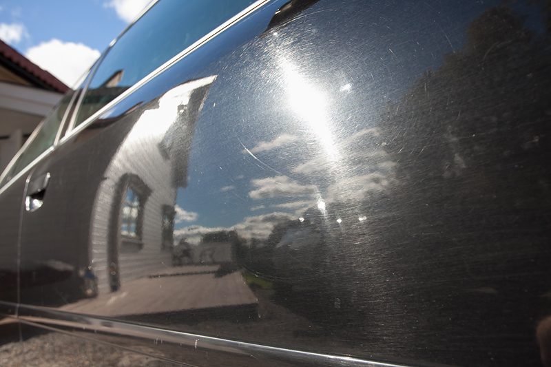

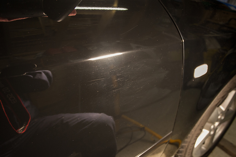

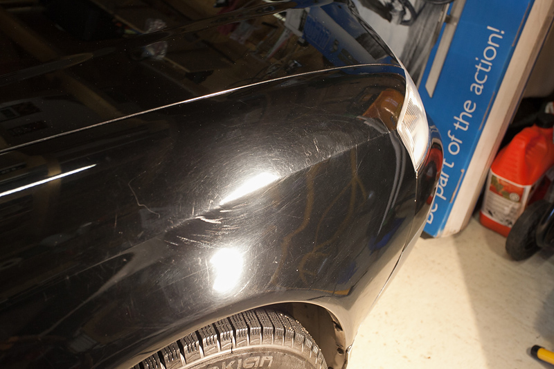

Generell tilstand på lakk før:
Etter en kjapp 1-stegsrunde med Scholl S17+ med DA (oscillerende) poleringsmaskin ble det seende slik ut. Ikke på langt nær så bra som jeg vil ha det, men det er godt nok til jeg får tatt bilen skikkelig til våren. :)
Før:
Etter:

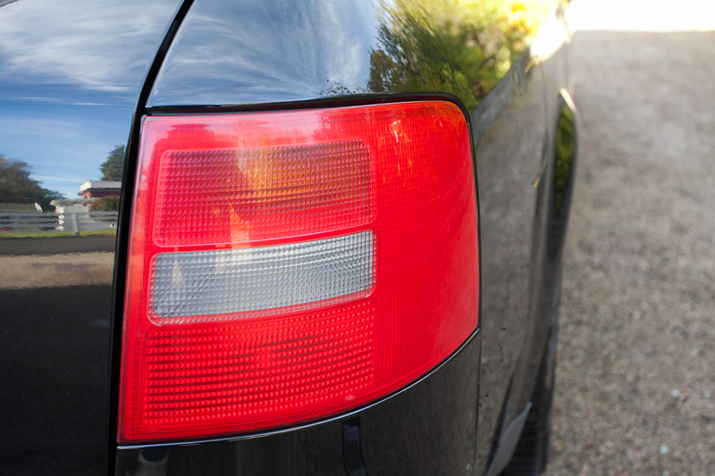

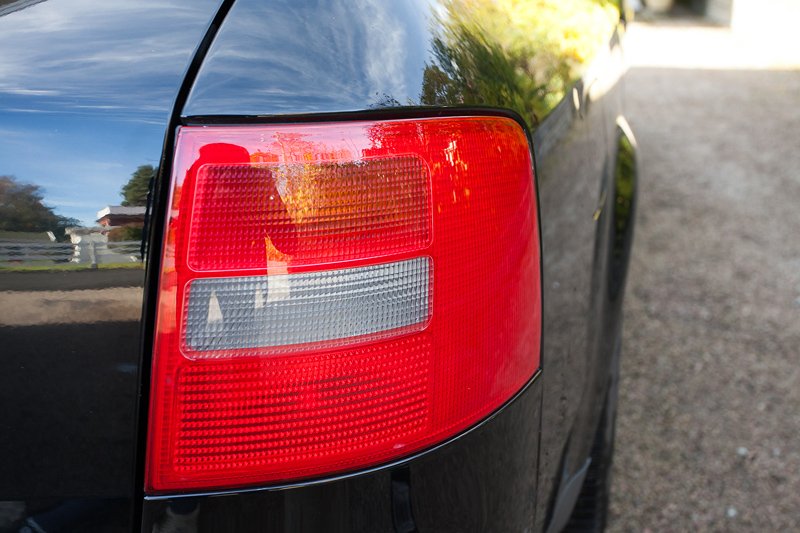

Baklykt før:
Etter:

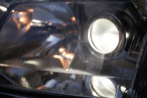

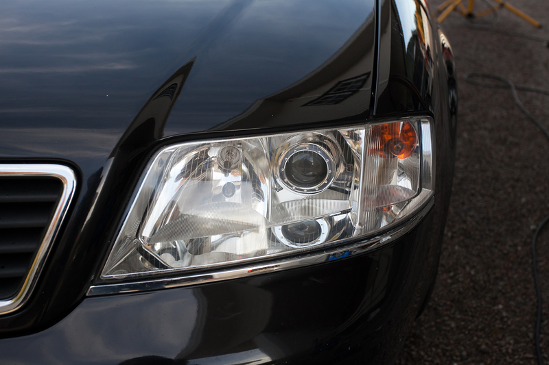

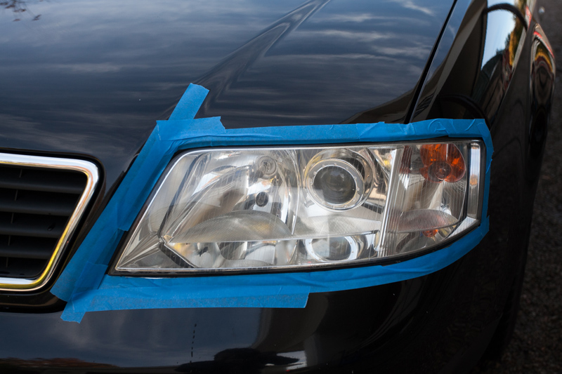

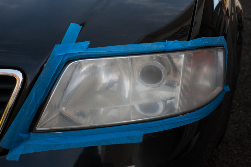

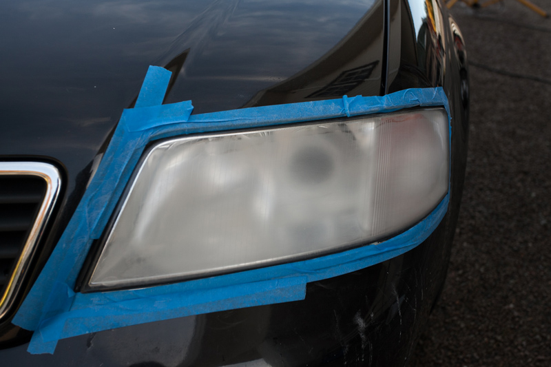

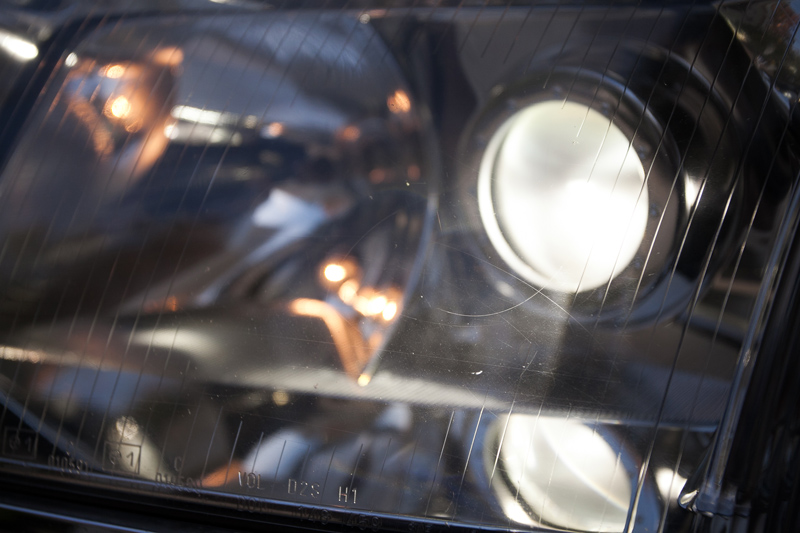

Venstre frontlykt er også blitt stellet litt med. Våtslipte først med P400 papir, deretter P1000 papir og til slutt P2500 papir før jeg polerte den opp med Scholl S03 Gold med roterende poleringsmaskin og til slutt S30+.
Maskert:
P400 og P1000:
P2500:
Polert opp:
Et par riper igjen, men de skal tas etterhvert:

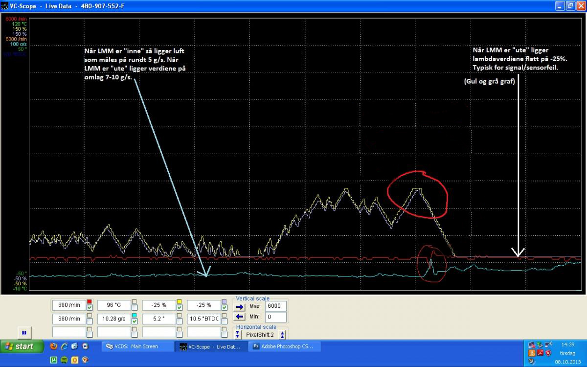

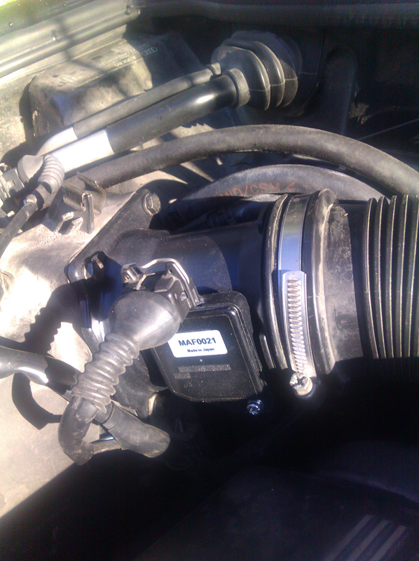

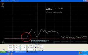

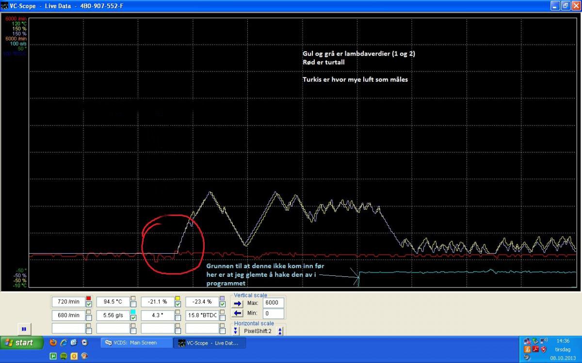

8. oktober 2013, feilsøking av luftmassemåler:
Forsket litt på luftmassemåleren. Merket at bilen jukset litt når jeg kjørte og var veldig redd for at det var automatkassa. Men etter litt feilsøking så så jeg at luftmassemåleren (som jeg hadde prøvt å rense) fungerte, men ikke hele tiden. Når den "slo inn" så hostet bilen før den virket som den skulle igjen. Samme når den gikk ut igjen. Jeg dro opp graf-funksjonen i VCDS og logget dataene en liten stund.
Legger ved to bilder fra VCDS:
Her ser man at måleren hoppet ut og inn. Spesielt tydelig er det på lambdaverdiene. Luftmassemåleren ble byttet og alt ble bra. :)
Ny LMM montert:

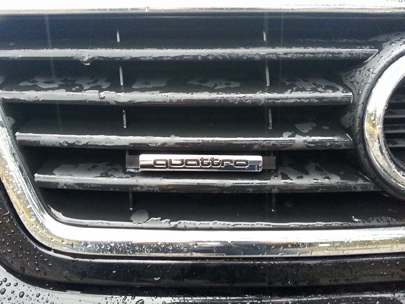

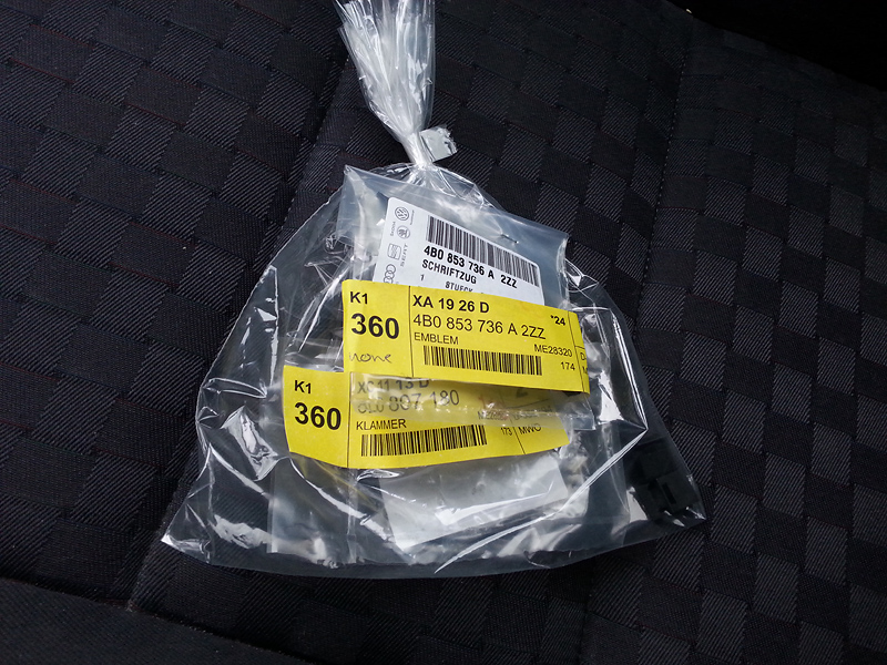

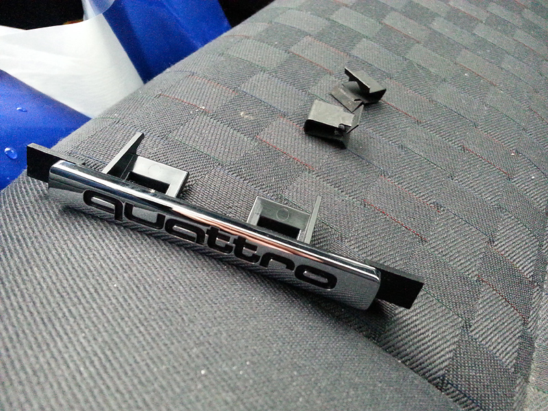

7. november 2013, montering av quattro-emblem:
Hentet enda litt mer hos Audi i går, synes dette gir det lille ekstra. :)
Montert i grillen:
8. november, bytte av venstre ytre drivledd:
Byttet det andre drivleddet i dag. Godt å få det gjort. :)

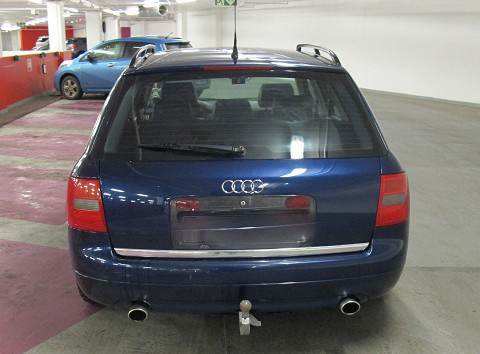

Jo forresten, mye mulig jeg skjærer ut hull til eksosen og monterer/sveiser på noen lengre enderør slik at de synes. Må bare se om jeg finner på en god måte å gjøre det på uten at det blir jalla... Beste hadde jo vært å få tak i en facelift bakfanger, men det er ikke gratis akkurat.

Tenker jeg kommer til å gjøre noe slikt som dette:
