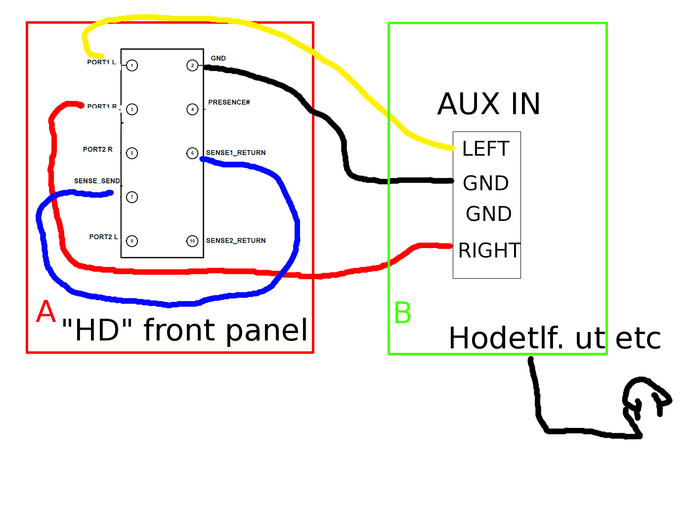

fa2001 Skrevet 29. oktober 2013 Skrevet 29. oktober 2013 (endret) Hei! Av forskjellige grunner vil jeg koble utgangen til lydkortet som er integrert i hovedkortet ("A") til AUX inngangen på et PCI lydkort ("B"). Har ikke noen muligheter for å gjøre det digitalt. Tenker å kjøpe noen "jumper" kabler og koble front panel utgangen på A til AUX inngangen på B. [kilde front panel: http://www.sevenforums.com/sound-audio/44491-ac-97-hd-audio-front-panel-layouts.html ] Spørsmålene er 1. kommer dette til å fungere? 2. hvis jeg setter på mute på AUX inngangen på B, bør dette fjerne all støy fra denne inngangen (og lyden, selvfølgelig)? Trenger ikke dette oppsettet hele tiden, og vil unngå støy når jeg ikke bruker det.. 3. hvordan kan jeg skjerme disse kablene for støy? aluminiumsfolie? Endret 29. oktober 2013 av fa2001
jonny Skrevet 29. oktober 2013 Skrevet 29. oktober 2013 Kan godt være det vil fungere, men hvorfor ikke bare koble en minijack-kabel fra line out på A til line in på B?
fa2001 Skrevet 29. oktober 2013 Forfatter Skrevet 29. oktober 2013 (endret) Kan godt være det vil fungere, men hvorfor ikke bare koble en minijack-kabel fra line out på A til line in på B? Ja godt poeng, eneste grunn er at jeg ikke har line in på B. Mikrofon inn og line in er delt, og jeg bruker en mic. (jeg så også etter minijack til 4 pin aux adapter for en blandet løsning, men fant det ikke noe sted) Endret 29. oktober 2013 av fa2001
