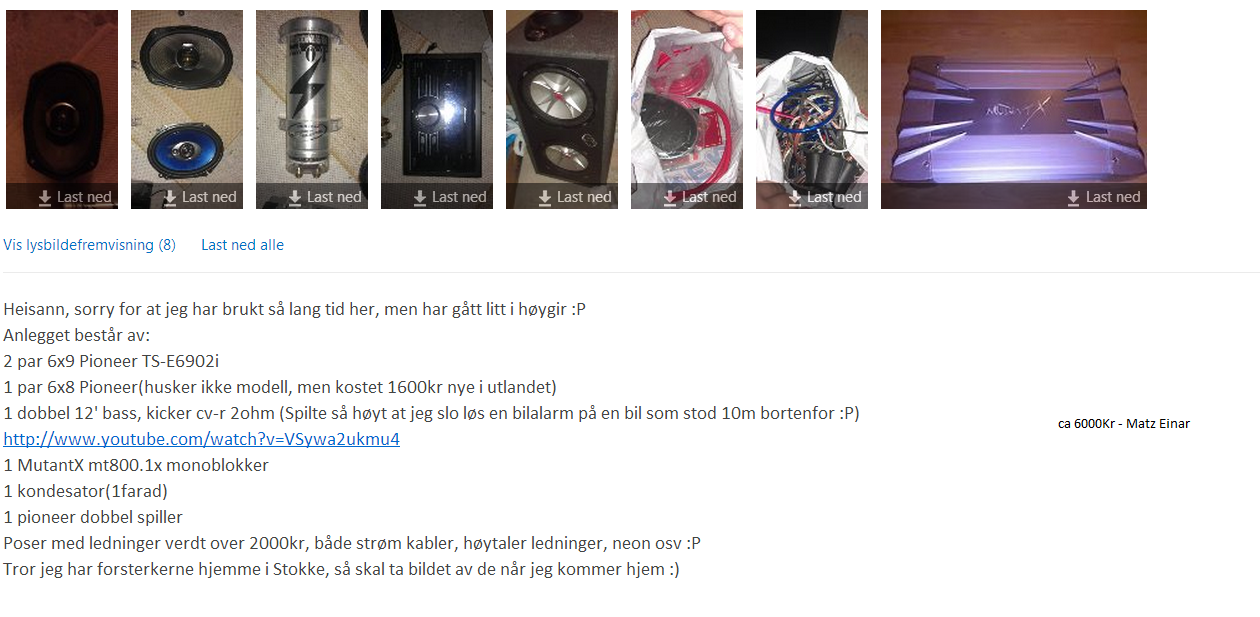

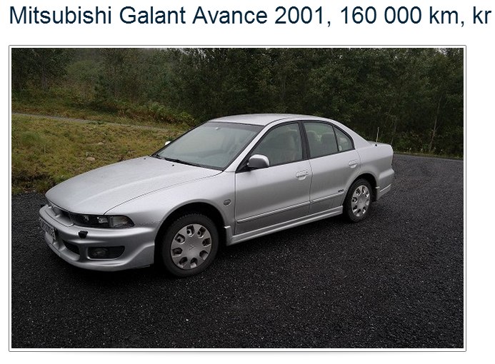

Pjotra Skrevet 29. september 2013 Skrevet 29. september 2013 hvordan er dette anlegget og hva er ca verdi på det. tenker å kjøpe en anlegg som består av dette. Skal brukes til en Mitsubishi galant 2001 modell
cossiemk1 Skrevet 30. september 2013 Skrevet 30. september 2013 Der er det bare spilleren som er noe å ha, men den er ikke verdt veldig mye den heller.... Er vel ikke bare bare å få inn en 2-din spiller i den bilen heller. Ville heller kjøpt noe nytt og bedre når det er snakk om 6000kr
Pjotra Skrevet 30. september 2013 Forfatter Skrevet 30. september 2013 Der er det bare spilleren som er noe å ha, men den er ikke verdt veldig mye den heller.... Er vel ikke bare bare å få inn en 2-din spiller i den bilen heller. Ville heller kjøpt noe nytt og bedre når det er snakk om 6000kr hmm, fler av høytaleran der har jo verdi 2000 ? Ka villa du ha anbefalt når æ ska ha høytalera,sub og forsterker? Har jo hørt lyden på hannes å det va jo syyk lyd
Pjotra Skrevet 30. september 2013 Forfatter Skrevet 30. september 2013 Der er det bare spilleren som er noe å ha, men den er ikke verdt veldig mye den heller.... Er vel ikke bare bare å få inn en 2-din spiller i den bilen heller. Ville heller kjøpt noe nytt og bedre når det er snakk om 6000kr kan du sett sammen en pakke for 6k med sub og høytalera og forsterker du da. Som e braa.
cossiemk1 Skrevet 30. september 2013 Skrevet 30. september 2013 Vel, hvis du synes det der spiller sykt, så har du ikke hørt mye bilstereo.... For det første så er det 2par med høyttalere der som han neppe har brukt FORAN i bilen, så de har mest sannsynlig stått i hatthylla, og da får man lyden bakfra, noe som ikke blir bra. En annen ting er at trykket fra suben vil påvirke høyttalerene i hatthylla, og da låter det ikke bra. Kondensator har du ikke bruk for, kicker er ikke spes bra med tanke på lydkvalitet, forsterkeren er svak og av dårlig kvalitet, og det er ikke med noe forsterker til fronthøyttalere. Også er det dette med at spilleren blir vanskelig å få inn i din bil. Har du ingen ting fra før?? Det du i tilfelle trenger da, er en kurrant spiller, et bra frontsett, sub og forsterker til sub og frontsett
Pjotra Skrevet 30. september 2013 Forfatter Skrevet 30. september 2013 Vel, hvis du synes det der spiller sykt, så har du ikke hørt mye bilstereo.... For det første så er det 2par med høyttalere der som han neppe har brukt FORAN i bilen, så de har mest sannsynlig stått i hatthylla, og da får man lyden bakfra, noe som ikke blir bra. En annen ting er at trykket fra suben vil påvirke høyttalerene i hatthylla, og da låter det ikke bra. Kondensator har du ikke bruk for, kicker er ikke spes bra med tanke på lydkvalitet, forsterkeren er svak og av dårlig kvalitet, og det er ikke med noe forsterker til fronthøyttalere. Også er det dette med at spilleren blir vanskelig å få inn i din bil. Har du ingen ting fra før?? Det du i tilfelle trenger da, er en kurrant spiller, et bra frontsett, sub og forsterker til sub og frontsett okei du har rett på at de sto baki og at lyden blir litt dårlig. Har ingen ting fra før. Kan du komme med et bra anlegg fra radiospesialisten som du ville kjøpt 6000
cossiemk1 Skrevet 30. september 2013 Skrevet 30. september 2013 MÅ det være fra bilradiospesialisten?? Spiller: http://www.bilstereosenteret.no/products/dehx6500dab2 Evt denne hvis du ikke hører på radio noe særlig: http://www.bilstereosenteret.no/products/dehx6500dab2 Sub: http://www.autodesign.no/subwoofere/12-subwoofer/15-subwoofer/gladen-m-line-15-15 Forsterker til front og sub: http://www.bilstereosenteret.no/products/chicago Frontsett: http://www.bilstereosenteret.no/products/165a1 Her må du finne ut hvilken størrelse som passer i din bil
Pjotra Skrevet 30. september 2013 Forfatter Skrevet 30. september 2013 (endret) MÅ det være fra bilradiospesialisten?? Spiller: http://www.bilstereosenteret.no/products/dehx6500dab2 Evt denne hvis du ikke hører på radio noe særlig: http://www.bilstereosenteret.no/products/dehx6500dab2 Sub: http://www.autodesign.no/subwoofere/12-subwoofer/15-subwoofer/gladen-m-line-15-15 Forsterker til front og sub: http://www.bilstereosenteret.no/products/chicago Frontsett: http://www.bilstereosenteret.no/products/165a1 Her må du finne ut hvilken størrelse som passer i din bil hmm, ka bli prisen tilsammen om jeg skal ha 2 høytalere frammi og 2 baki hatthyllen og sub baki bagasjrommet. Trenger jeg 2 av sub da? Å hvor får jeg taki kasse til sub? Å følger kabler med? Om ikke, blir ikke dette dyrere enn 6k ER DET BEDRE Å HA 2X FRONTHØYTALERE OG HA 1X FORSTERKER OG 2X SUB I HATTHYLLEN OG 1XSPILLER Endret 30. september 2013 av Pjotra
