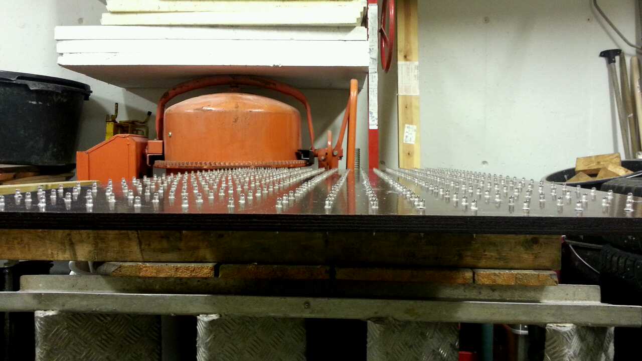

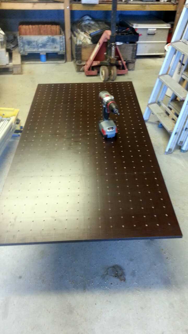

dette gjorde jeg fyste dagen:
fra dette:
til dette:
som ble i slutten av dag 1 til dette:

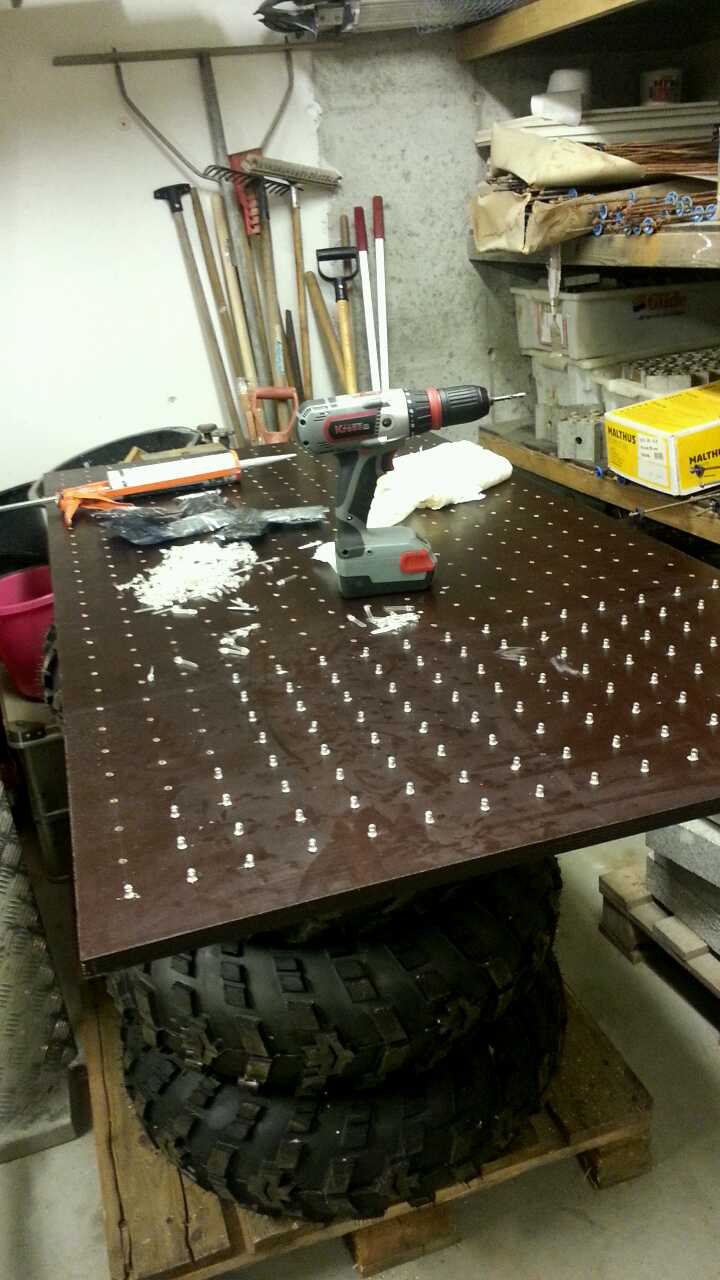

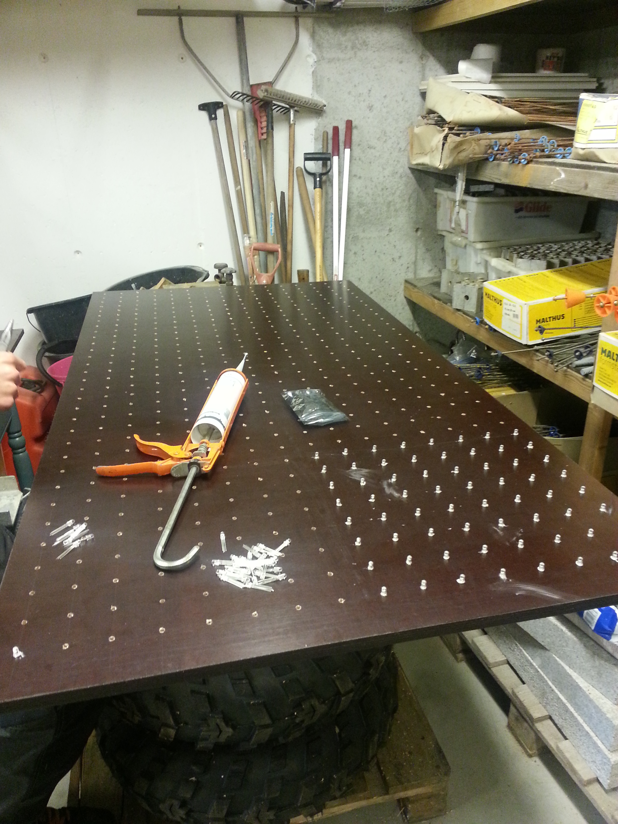

dag nr.2:
da forsatte jeg der jeg sluttet på dag nr. 1
og ble ferdig med det :)

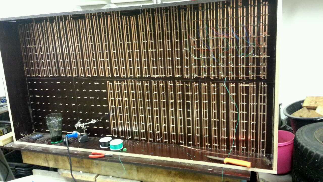

dag nr 4.
men her har jeg bilder!! :D
som dere ser så har jeg loddet litt (gjorde ca halve loddinga på dag nr 3 ;)
