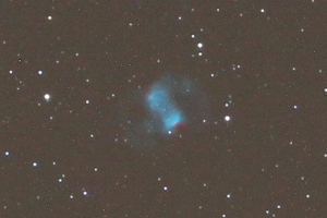

Jannis-15 Skrevet 19. september 2013 Forfatter Skrevet 19. september 2013 Husker ikke om jeg har postet dette bif bilde før, av M76 (som jeg har lastet opptidligere her). Det viser forskjelden på stackingen ganske godt: 1x 300 sekunders eksponering. 36x 300 sekunders eksponeringer stacket. 36x 300 sekunders eksponeringer stacket og etterbehandlet i photoshop. Greit nok at dette dreier seg om 5 minutter eksponeringer fremfor 5 sekunder, men prinsippet og resultatet er akkuratt det samme. Nesten all støyen forsvinner, og det er ikke lenger noen som helst problem å se hva som er svake stjerner og hva som er støy.
