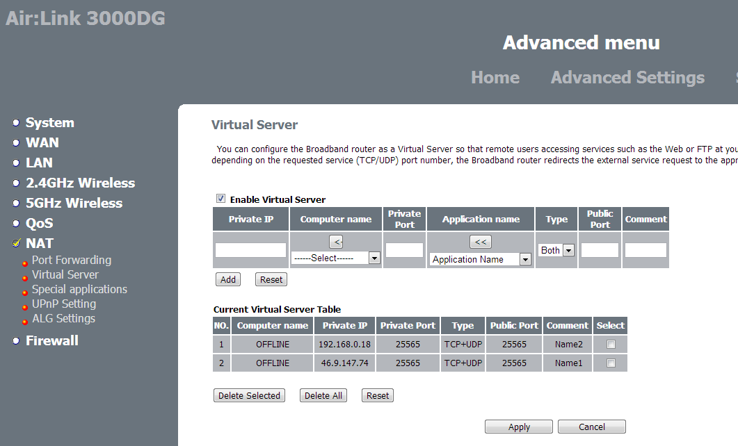

ns Magnum Skrevet 22. august 2013 Skrevet 22. august 2013 Hei. Jeg skal sette opp en Minecraftserver til meg og noen venner. Jeg har routeren Jensen Scandinavia Air:Link 3000 DG. Jeg har brukt www.portforward.com til hjelp, men prosedyren de anbefaler nekter å opne porten (25565). I ruterinstillingene velger jeg både "port forward" og "virital server, men etter restart viser den bare "OFFLINE"Som du kan se i vedlagt bilde, så har jeg prøvd IP-adressen til min PC, til routeren, og den globale IP-en. Noen tips? På forhånd, takk! Henrik PS: Hadde samme problemet med den forrige routeren som var Air:Link 29150.
Imsvale Skrevet 22. august 2013 Skrevet 22. august 2013 Har du UPnP skrudd på, så skulle vel det holde. Intet behov for manuell port forward.
ns Magnum Skrevet 23. august 2013 Forfatter Skrevet 23. august 2013 (endret) Det funka ikke Er også uinteressert i å bruke LogMeIn Hamachi, fordi serveren skal være lett tiljengelig for alle som skal være med Endret 23. august 2013 av ns Magnum
Imsvale Skrevet 23. august 2013 Skrevet 23. august 2013 Vel. Har du satt opp statisk IP-adresse for serveren?
