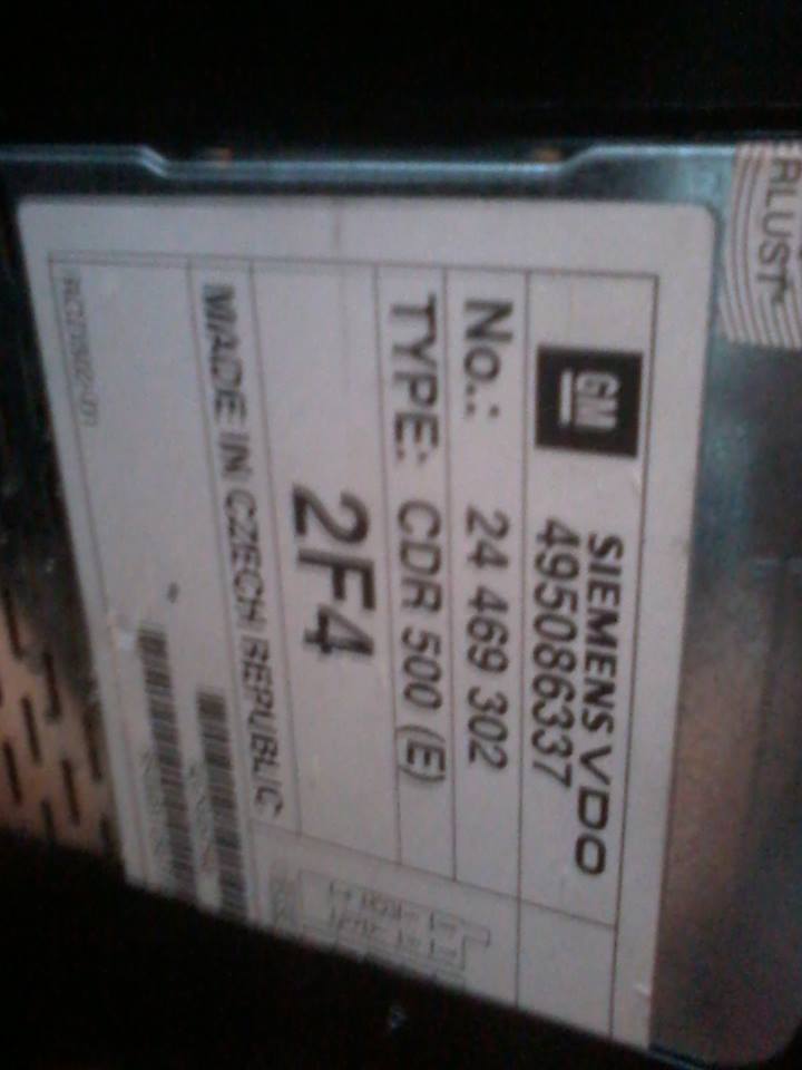

Har en Opel Zafira (2005) med "Siemens VDO CDR500" (radio/cd-spiller).

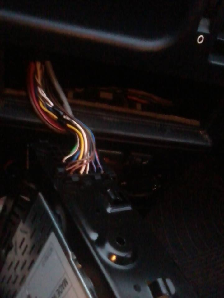

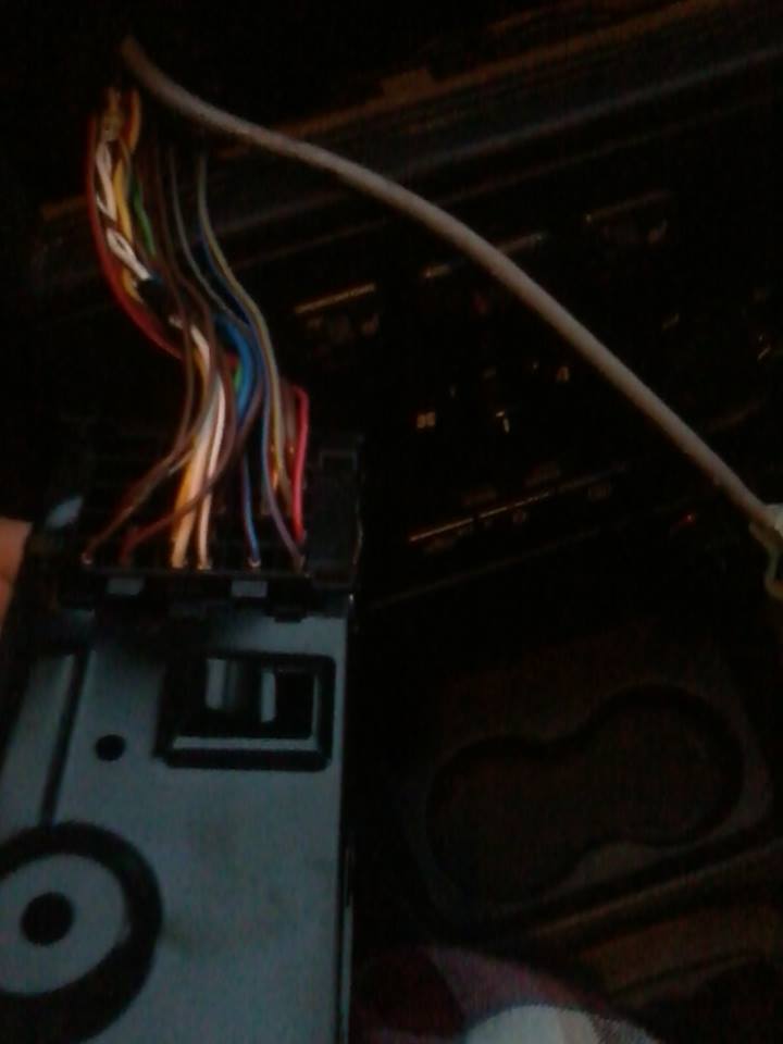

Men til det største problemet: Spilleren dro jeg ut sammen med bracketen rundt seg (1DIN-spiller), og får de ikke fra hverandre i det hele tatt. Hverken med skrutrekker eller hammer (hehe, neida). Resultatet ser ut til at jeg ikke får plugget spilleren fra kabelen innenfra dashboardet. Denne kan tydeligvis ikke tas ut utenfor brackerten heller da dette er komplett umulig. Bare snakk om en sort plastikk-ramme som samler kablene, men likevel - ingen tegn på noe klikk-klikk-system.
Trengte forresten ikke låsepinnene da selve spilleren kunne tas ut/inn med hendene. Ser ut til at den ikke er 100% klikket inn i posisjon. Men tror ikke dette er avgjørende for noe.
Så, enten få dette makkverket til å funke. Evt. sette inn Pioneer-spilleren jeg har liggende :-)
Tror du får legge ut noen ilder jeg, for jeg skjønte ikke helt problemet... Får du spilleren ut med hele ramma, men ikke langt nok ut til at du kan koble fra ledningene?? Du skal ikke dra ledningene ut av spilleren, men ca 20-30cm inn på ledningsnettet fra spilleren, der skal det være en plugg eller to som du kan klipse frahverandre ;)
Hei igjen!
Det var en veldig god ide, men desverre er det ingenting videre innover ledningen som kan klipses av.
Legger ved noen bilder. Som dere ser, mener jeg den sorte rammen rundt spilleren er brackerten(??).
Den lille sorte plastikken rundt ledningene sitter BOM fast. Har røsket til med både skrutrekker og annet, den rikker seg ikke, og ender bare med å bøye plastikken.
Brackerten skal vel ikke følge med spilleren, eller? Ser ut som de er svøpt sammen.
Vil ha hele makkverket UT!

Tror denne spilleren skal løsnes fra rammen med bøyler a la Blaupunkt. Når spilleren er løsnet fra rammen, kan den fjernes uten at ledninger følger med, de er festet i rammen. Rammen er festet med 1 eller 2 skruer, og kan trekkes såpass langt ut at du når kontakten. Kontakten sitter fast i rammen, og løsnes ved å trykke inn noen plastlåser. Kontakten er standard 2-pluggs ISO, med en 3. kontakt for infodisplayet. Denne er lett å dele fra ISO-kontaktene dersom du skal ha vanlig spiller. Eneste overgang du kanskje trenger er for antennen, når du løsner den fra rammen, vil du se at dem er av den lille typen. Dersom du bytter til en spiller av asiatisk merke, må du ha en overgang for å bytte om +12v fast og +12v ign.
Dersom du vil beholde rattkontrollene og info i displayet, må du finne en radio som er tilpasset, og de er det ikke mange av.
Virker displayet ditt i det hele tatt? Får du utetemp og dato/tid? Det er vanlig at dette ryker.
Jeg har ikke hatt akkurat denne spilleren selv, men har erfaring med Opel.

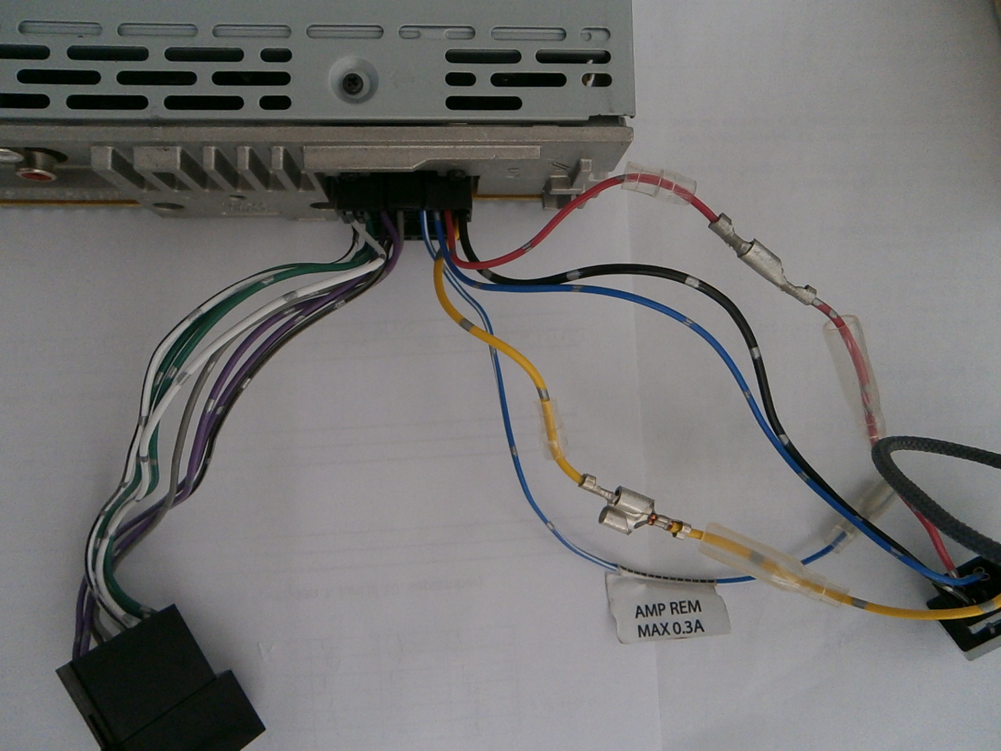

Har derimot et siste spørsmål om den nye spileren (type Sony xplode xx).
Spilleren lagrer ikke settings (radiostasjoner, klokke, etc) etter motoren har vært avslått. Har forstått at det kan være den gule ledningen?
Rent praktisk; akkurat nå ér den gule lednigen som går fra Sony-spilleren plugget inn i en av de sorte kontaktene (sammen med resten av haugen av ledninger, men skal denne dras ut fra kontakten på noen måte og settes inn et annet sted? Aldri forstått dette helt.
edit 1: Skal jeg bytte rød og gul ledning? Er det bare å dra de ut, veldig skeptisk om jeg ødelegger de.

Rød og gul må byttes om ja, og de pleier å ha egne kontakter så det er mulig å bytte dem.
Btw, det er ikke ikkert det blir noe bedre lyd med den sonyspilleren, for den er ikke akkurat bra for å si det sånn ;)
Dette er fra Sony-spilleren.
Så jeg skal bare knipe de løs med en liten tang og bytte rød og gul?
Takk, takk! Det funket! Nå er jeg fornøyd :)
