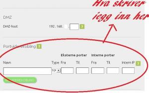

Lar dette eg gjøre ved bruk av hjemmesentralens portforward løsning på "min side" altibox?
I så tilfelle hva slags port velger jeg /
Har søkt cmd/ netstat og funnet local adress og forgin adress
Ser at på forgin adress det står et 5 siffret tall i slutten av den lokale adressen, er det dette som er porten jeg skal åpne?
eks: 192.168.10.160.10211

I den skriver du
Navn: "Min temperaturboks"
Ekstern Fra: 10211
Ekstern Til: 10211
Intern Fra: 10211
Intern Til: 10211
InternIP: 192.168.1.185
Så må du finne ut hva din ip på internett er. Denne finner du ved å gå feks hit:
http://www.whatismyip.com/
Så drar du ut av hjemmet og tester. Du bruker da internett-ipen istedenfor 192.168.1.185
Vær oppmerksom på at din ip på internett kan endre seg hvis ikke du har fast ip hos din internettleverandør. Den endrer seg typisk ikke så ofte, men hvis muligheten er der bør du være obs på det. Da kan du bruke dyndns som ble forklart.

HELT TOPPERS!
Takk skal du ha.
Koblet meg opp på annet nett og
Testa det du sa,
Funka veldi bra.
