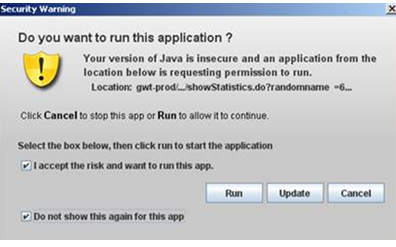

Q&A Skrevet 4. juni 2013 Skrevet 4. juni 2013 (endret) Er det noen som har gjort seg erfaringer med dette? Enkelte som ved innlogging i nettbank får opp vinduet under trykker update, og blir sendt inn på java.com Så funker ikke opdateringen, og hver gang senere når de skal logge inn, så blir de sendt til java.com Da hjelper heller ikke de vanlige tingene, altså avinstaller/reboot/installer som ellers hjelper i de aller fleste tilfellene. Det hjelper heller ikke å slette Sun-mappa. Kan det være noe i registeret? Det har ikke hjulpet å bytte nettleser, men det har hjulpet å installere en helt ny nettleser. Virker som de som var installert er "kompromittert" på en måte. Endret 4. juni 2013 av Quevaal

Q&A Skrevet 27. juni 2013 Forfatter Skrevet 27. juni 2013 (endret) Skjønner ikke hvordan folk klarer å klusse så mye med java. Har hatt java siden det kom ut i alle versjoner på ulike stasjonære og bærbare, lagt det inn på 15-20 pcer, brukt det på de fleste windowsversjonene i både 32 og 64 bit versjon og har ikke hatt et eneste problem med java noensinne. Det eneste jeg gjør er når det komemr ny versjon, så avinstallerer jeg den gamle med windows legg til / fjern programvare på vanlig måte. Deretter fjerner jeg rester fra registeret, fjerner sun og java mapper. Legger deretter inn ny java offline versjon, passer på å ikke si jatakk til andre ting den tilbyr. Ennå aldri hatt problemer med java, men synes overraskende mange sliter enormt med java. Problemet som er nevnt i denne tråden er jo folk egentlig uskyldige i. Jeg skjønner godt at folk trykker på "update" hvis de får den knappen opp. De burde aldri fått det vinduet i hele tatt. Jeg heller har aldri problemer. I nesten alle tilfeller(når jeg snakker med kunde) holder det med vanlig avinstallering, omstart og installering. Det har hendt vi har måtte slette Sun-mappa, men den feilen("The publisher cannot be verified by a trusted source") har vi ikke sett på lenge. Registret har jeg aldri rørt, og vil heller ikke be amatører gjøre det, men ser ikke bort fra at det i ekstreme tilfeller (som f.eks. dette?) kan ha noe for seg. Forresten, det er noe galt med avinstallasjonsprogrammet til Java når det ikke fjerner Sun-mappa. Dette er jo også noe som folk ikke kan noe for. Normalt fjerner det vel ting i registeret, eller ligger det alltid igjen noe? Er det dette du gjør? http://java.com/en/download/help/manual_regedit.xml I tillegg kommer brannmurer/antivirus som av og til sperrer java, med verstingen F-secure i spissen. Og en sjelden gang har jeg måttet få folk til å trekke ut strømmen på det trådløse nettet. Og så har jeg selv og kunder oppleved etter en riktig avinstallering/omstart/installering at når jeg går inn på Java Control panel, så er det ikke huket av for Enable Java content in the browser. Hvorfor det liksom, når man akkurat har installert programmet? Og så er det den jævla store java cachen på 32GB man har begynt med som av og til skaper problemer. Så avinstallering, omstart og installering funker i nesten alle tifeller(og ofte droppe IE!), men det er ikke til å komme bort fra at det er en del kødd med det programmet som folk egentlig ikke kan noe for. Endret 27. juni 2013 av Quevaal

Q&A Skrevet 5. juli 2013 Forfatter Skrevet 5. juli 2013 Nå fant vi uansett en løsning på dette problemet. Java Control Panel>Security> Ta bort haken på Enable Java content in the browser.... Apply Sett på igjen haken Apply Det funker.
