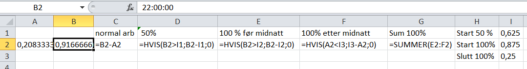

Hei, litt vanskelig å få den til i en formel tror jeg, men om du deler det opp i flere celler så er det en smule enklere. Legger ved et bilde med formelvisning, alle tall fremstår som desimaler, men er lagt inn i verdi av typen: 22:00, 15:00 etc..
Start 50%, Start 100% og slutt 100% er klokkeslettene hvor de forskjellige "overtidene" starter og slutter. Det måtte jeg gjøre for å få HVIS formelene til å virke., og det gir fleksibilitet fremover slik at du kan endre overtidstidene uten å måtte endre formlene.
Noe mer arbeid, men kanskje til å leve med?
