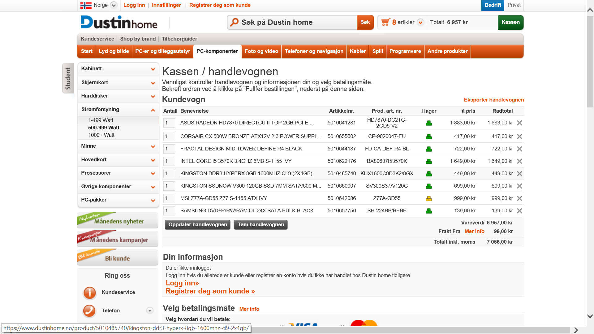

Ny budsjett-PC primært til spill. Trenger feedback på oppsett fra komplett(7kish).
Hei,
skal sette sammen et oppsett for en kompis og har sittet og lest litt rundt og kikka på diverse oppsett folk har lagt ut.
Pcen skal i hovedsak brukes til spill, budsjettet er rundt 7000ish og brukeren har allerede skjerm, tastatur, mus og lyd selv.
Er det mindre justeringer eller anbefalinger i det ene eller andre retningen som kan være utslagsgivende for valgene mine?
Er litt ute av gamet, men såvidt jeg har klart å få med meg så er det ingen kompatibilitetsproblemer med oppsettet jeg har satt opp? Og skjermkortet får greit plass i kabinettet osv?
Foretrekker komplett.no, men om det skulle være lønnsomt å handle et annet sted eller evt. 2 steder så er det selvsagt mulig.
Link:
http://www.komplett....4D-BA2F01C56163
All feedback taes imot med takk :)
