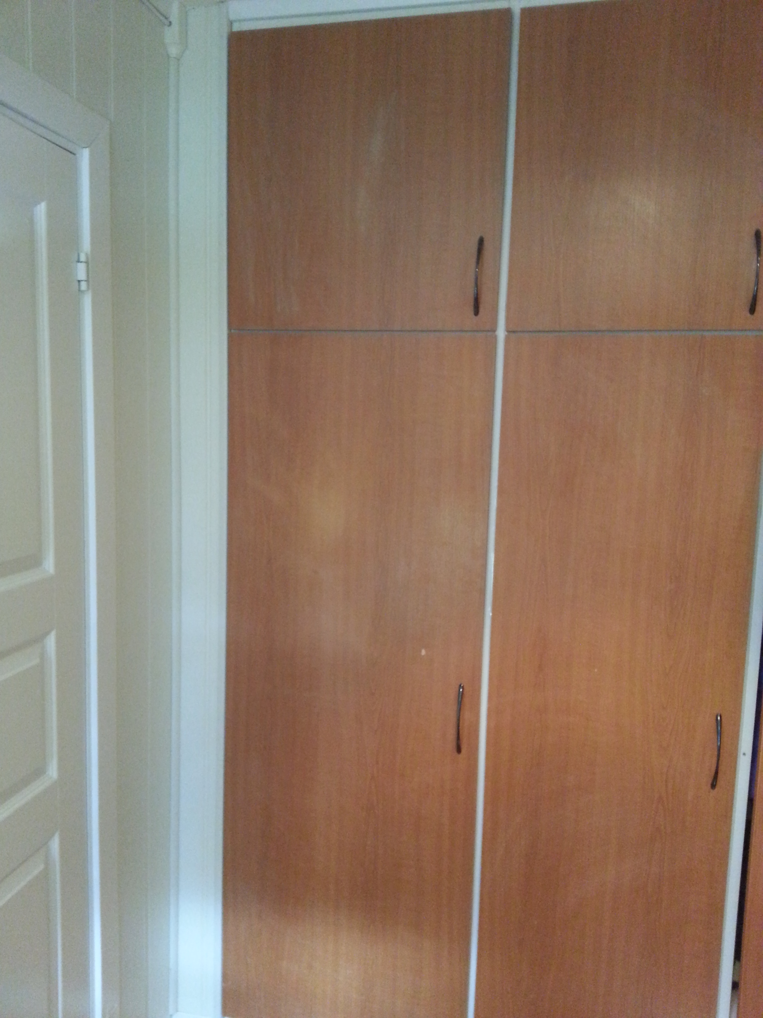

Jeg skal male klesskapene på rommet mitt (matt) sort, og jeg har veldig lyst til å få et bra resultat. Moren min har vært å kjøpt maling og fått med sandpapir, og jeg har fått pusset en del.
Er det greit å male skapdørene ute? Slik jeg har lest så skal skapdørene også vaskes og støvsuges?
Forarbeidet er viktig. Det er ikke bare nødvendig å vaske og støvsuge først, du må også grunne med matt, hvit maling. Det finnes flere typer grunningsmaling i handelen.
Deretter må du sparkle og etterpå slipe ned slik at alle ujevnheter ikke vises. Sparkelmasse finnes i forskjellige grovheter, og det kan være greit å gå for "medium". Når det er blitt plant må du grunne nok en gang, men ok om du "jukser" og bare grunner over der du har sparklet. Grunningsstrøkene er nødvendig om du skal oppnå et resultat uten sjolder og flekker som skyldes underlaget.
