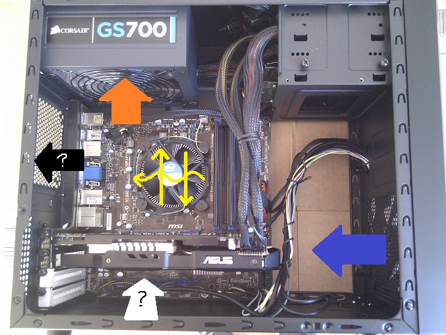

Eg har då landa på ein Cooler Master Hyper TX3 Evo då den skal akkurat få plass. Spørsmålet er så kva vifter eg bør utvide med i tillegg. Eg har lagt ved eit bilete for å vise det heile med eit temmeleg likt oppsett.
Der er ei noko bråkete Fractal 120mm vifte i front som bles luft inn i kabinettet (markert med blått). Denne styrer eg med ein Zalman Fanmate. I toppen sit så PSUen og dreg ut noko luft (raud pil). I sidedøra, rett ved skjermkortet, er der plass til ei 120mm. Bak er der plass til ei vifte på 92mm. Eg tenkjer å supplere med ei eller anna Noctua-vifte og splitte kontakta frå Fanmate-en mellom dei to viftene.
Først må eg finne ut kva veg eg bør styre lufta frå CPU-kjøleren (sjå bort frå stock Intel på biletet). Bør den blåse lufta:
1: Opp i kabinettet (gule, rette piler)?
2: Ned i kabinettet?
3: Siste alternativet er å setje vifta i pull og dra luft mot bakenden i kabinettet (gul snirkle-pil). Eg er derimot litt usikker på om kjølaren let seg montere denne vegen.
Kan eg setje opp pull, er vel utblåsingsvifte i bakkant lurt?
Om ikkje, bør eg tvinge luft inn på skjermkortet og skape overtrykk samtidig som cpu-kjøleren bles oppover?
Alle idear blir sett stor pris på!
