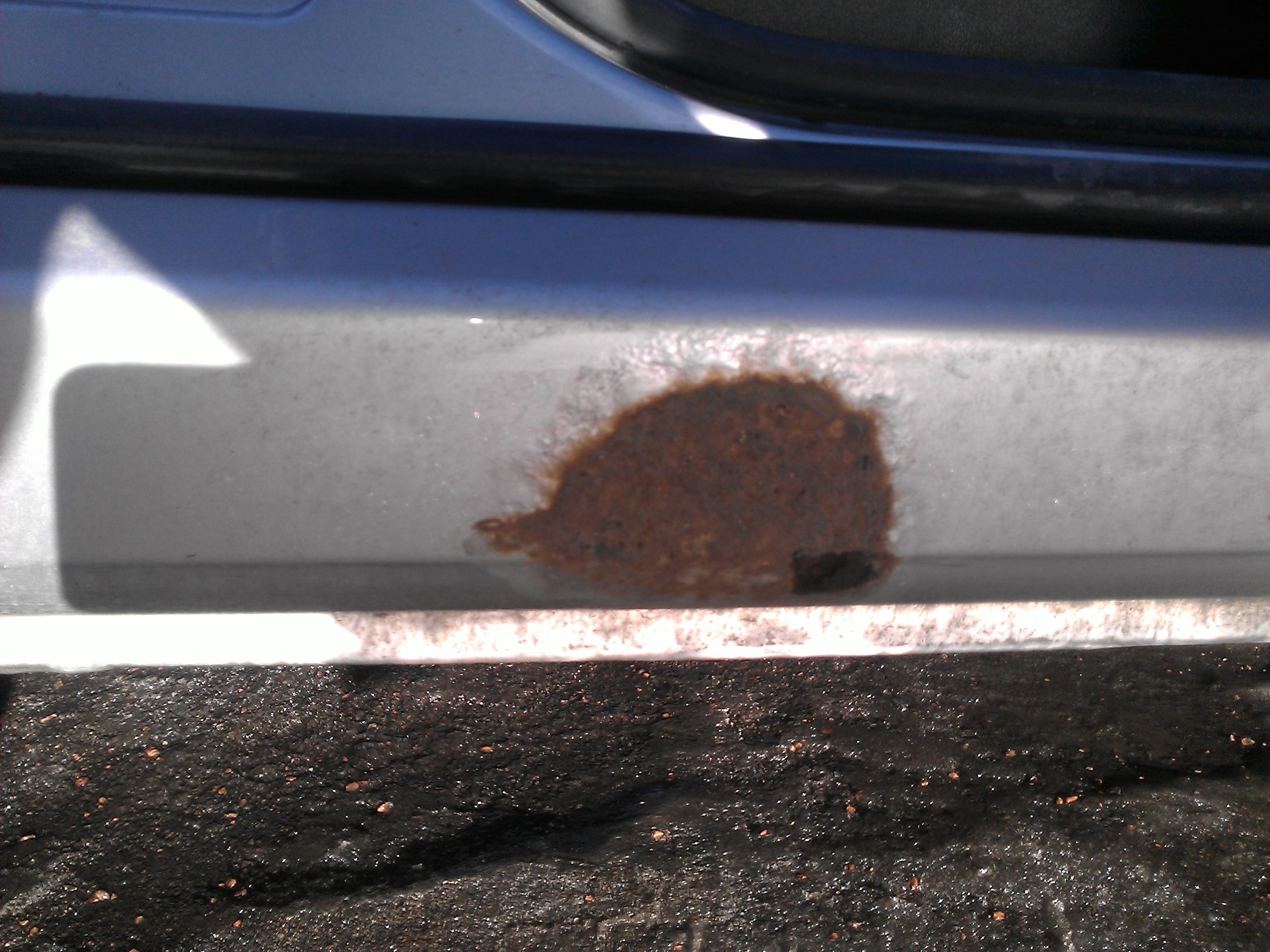

SefN Skrevet 5. april 2013 Skrevet 5. april 2013 Jeg skal kjøpe en brukt bil fra 2002. Jeg anser det som et bra kjøp. Den har gått 115000 og nylig eu-godkjent uten noe som helst mangler. Det eneste jeg har merket meg er denne rustflekken i kanalen. Ca 6 cm i diameter. Hva synes folk om denne. Er den stygg og alvorlig eller ikke så farlig og lett å fikse? Hva burde jeg gjøre med denne?

SefN Skrevet 5. april 2013 Forfatter Skrevet 5. april 2013 Hehe, Det har aldri vært noe galt med bilen. Men spørsmålet mitt er her rustflekken.
Ole3 Skrevet 5. april 2013 Skrevet 5. april 2013 Det kan se ut som om rusten kommer innenfra. Det betyr at du antakelig må bytte kanal (er) om to til fire år. Sjekk pris på dette og vurder om kjøpet fremdeles er godt. Lykke til! Ole
Akse Skrevet 5. april 2013 Skrevet 5. april 2013 Ser ut som overflaterust, men du kan ikke vite hvor dypt den går. I verste fall må kanalen byttes, noe som fort koster 20.000.
Ole3 Skrevet 5. april 2013 Skrevet 5. april 2013 Ser ut som overflaterust, Ikke enig. Hvis du ser nøye på bildet er det et hull i kanalen som antagelig vannet har kommet UT av (laveste punkt på kanalen. Ole
Re-Offender Skrevet 5. april 2013 Skrevet 5. april 2013 Det vanligste man bør gjøre om man skal selge en bil med rust i kanalene er å kjøpe en flaske byggskum å fylle hele kanalen, skjær så bort byggskummet der det tyter ut av hullene, legg så på billig spakel og puss flat. Deretter bruker du bare litt spraylakk i bilens originalfarge,det før du kjøpt på boks i de fleste bildelebutikker. Lykke til med kjøpet
SefN Skrevet 16. april 2013 Forfatter Skrevet 16. april 2013 Bilen er nå kjøpt. Bildet lyver litt da det bare er overflate rust. Det er ikke et hull der. Er strålende fornøyd med bilen så langt. Men skal få fikset den rusten!
