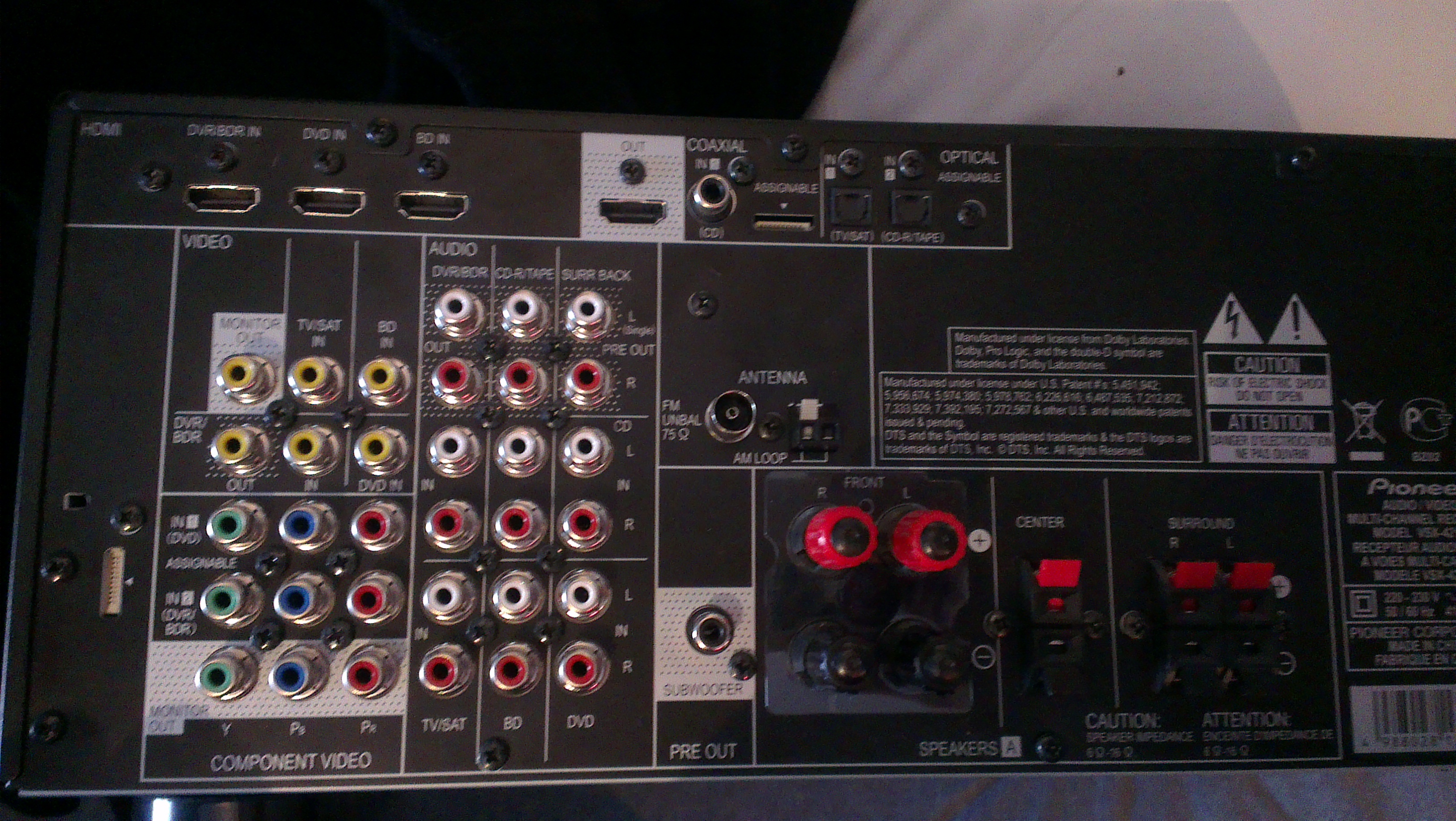

Pioneer VSK-421 (som jeg bruker nå til surround)

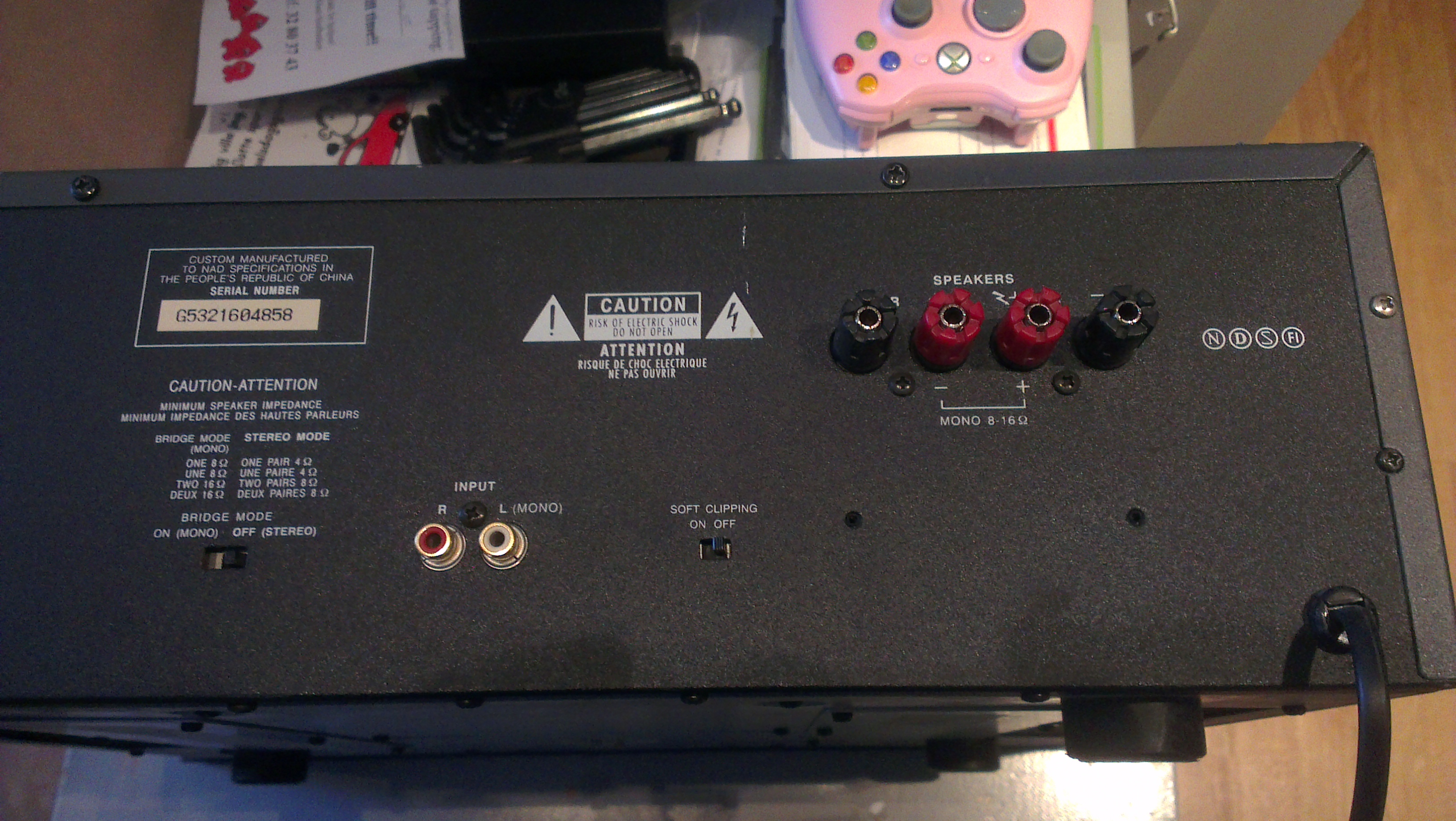

NAD 216 THX (ikke i bruk nå)
Det jeg ønsker hjelp med er hvordan jeg kan koble disse sammen og få litt bedre lyd når jeg spiller musikk med stereo funksjon på forsterkeren. Og også få bedre lyd når jeg ser på film, jeg har et lite problem med ar stemmene er så veldig lave i forhold til resten (fult klar over at det kan ha noe med størrelses forskjell på høyttalerene :p)
Jeg lurer også på om noen kan svare meg på hvorfor jeg får så dårlig stemme lyd når jeg ser på film og har stilt forsterkeren på dolby digital surround. Er det bare på grunn av at jeg har såpass liten center høyttaler eller kan jeg få gjort noe med det?
Du kan ikke koble disse sammen da din Pioneer mangler pre out til front høyttalere ;)
Og det med at stemmene er lave er pga av senteren da det er den som spiller stemmer, prøv å øk volumet på bare senteren å se om det blir bedre da.

Du kan ikke tilfeldigvis anbefale en forsterker som jeg kan bruke sammen med NAD 216 THX'en, gjerne en NAD det også.

Kjører du surround eller noe, eller kjører du ren stereo?
Edit, så at du kjører stereo.
Skal du ha NAD da også så må du kjøpe en slik: http://www.hifiklubben.no/produkter/hjemmekino/receivere/nad_t748_hjemmekinoreceiver.htm
Billigste reciever fra NAD.
Ellers har du denne som er den billigste recieveren med pre out som ligger ute på markedet nå som jeg vet.
