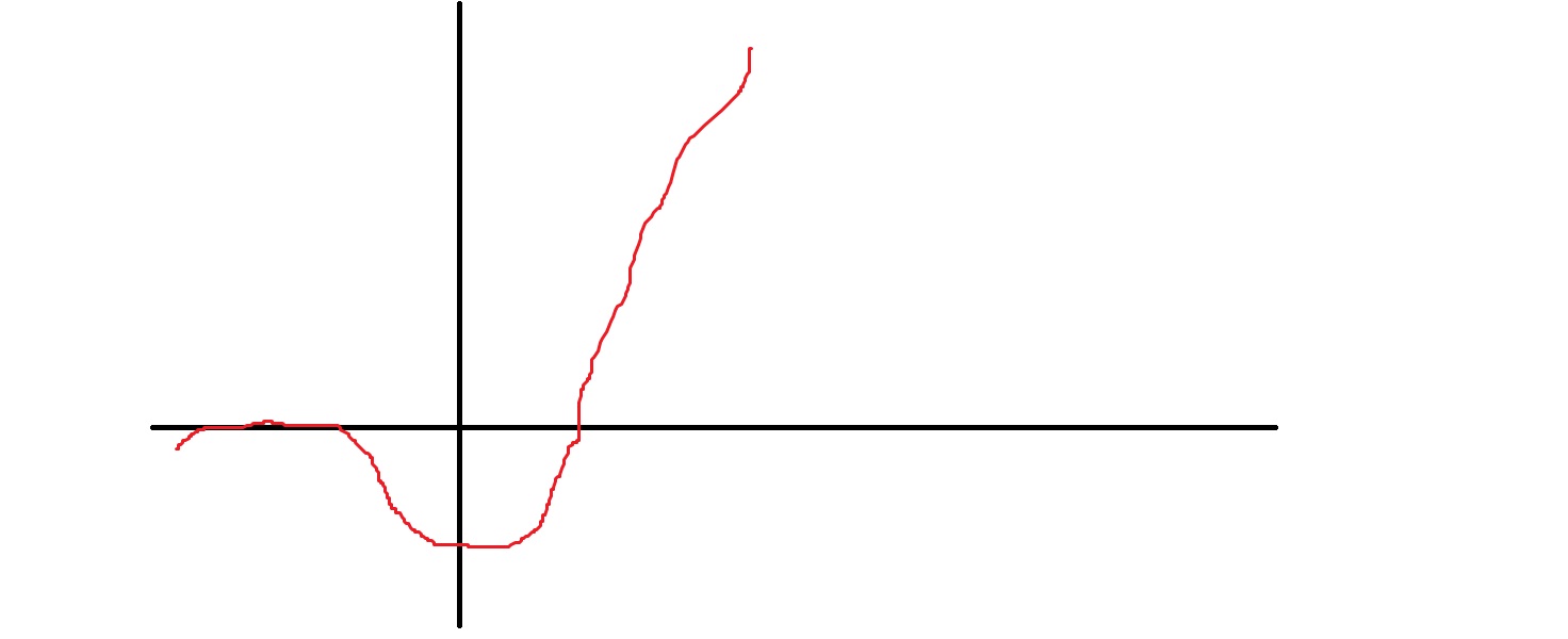

Hei simennzz! Kunne du forklart meg hvordan du setter f'(x)= e^x*(x-1) inn i fortegnsskjema? Jeg tenker på oppgave 3 B. :-) skal e^x være positiv hele veien? Skjønte ikke helt hva du mente
Når du setter e^x inn i fortegnskjema, så blir den positiv uansett. siden e^x der x=alle reelle tall er positivt, så vil den bare vær positiv i fortegnskjemaet. (x - 1) er negativ opp til 1, så positiv.
Da vil f'(x) vise at grafen er synker (er negativ) til 1, for å så gå oppover (bli positiv). x - 1 blir da et lokalt og globalt bunnpunkt (grafens eneste)
OK, da skjønner jeg! Takk :)
