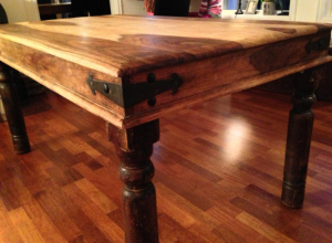

Har nylig kjøpt meg eit steikjandes fint, gammalt bord. Problemet er at det lukta fiskeolje av det! Lurer på om det kansje vart imregnert med noko slikt. Var dette vanlig i gamledager?
Har prøvd å skrubbe det hardt og nøye med grønnsåpe, men med ingen effekt...
Er ikkje så gale at en kjenner lukta når en går inn i rommet, men når gjenstandar ligg på bordet, smittar lukta av!
Så eg lurer på om noken har tips til ka eg kan behandle bordet med for å "forsegle" lukta!
Takk for svar! :)
Fiskeolje? Er vel Linolje da, tenker jeg. Kan være brukt både rå og kokt linolje. I så tilfelle kokt til slutt. Jeg bruker det fremdeles, på knivskaft jeg lager. Lukta plager ikke meg. Men mulig det hadde blitt anderledes med et helt møbel.
Ønsker du å beholde oljefinish, kan du forsøke med noen strøk med møbelolje. Det vil i alle fall dempe lukten, kanskje fjerne den.
Og nytter ikke det, kan du senere lakke over med klarlakk (på spritbasis). Eller direkte på lakk.
Male med oljemaling (spritbasis) kan du også.
Takk for svar!
Kan godt vere at det e linolje, men lukta har virkelig noke fiskeaktig med seg! Minna om naust-lukt kansje.
