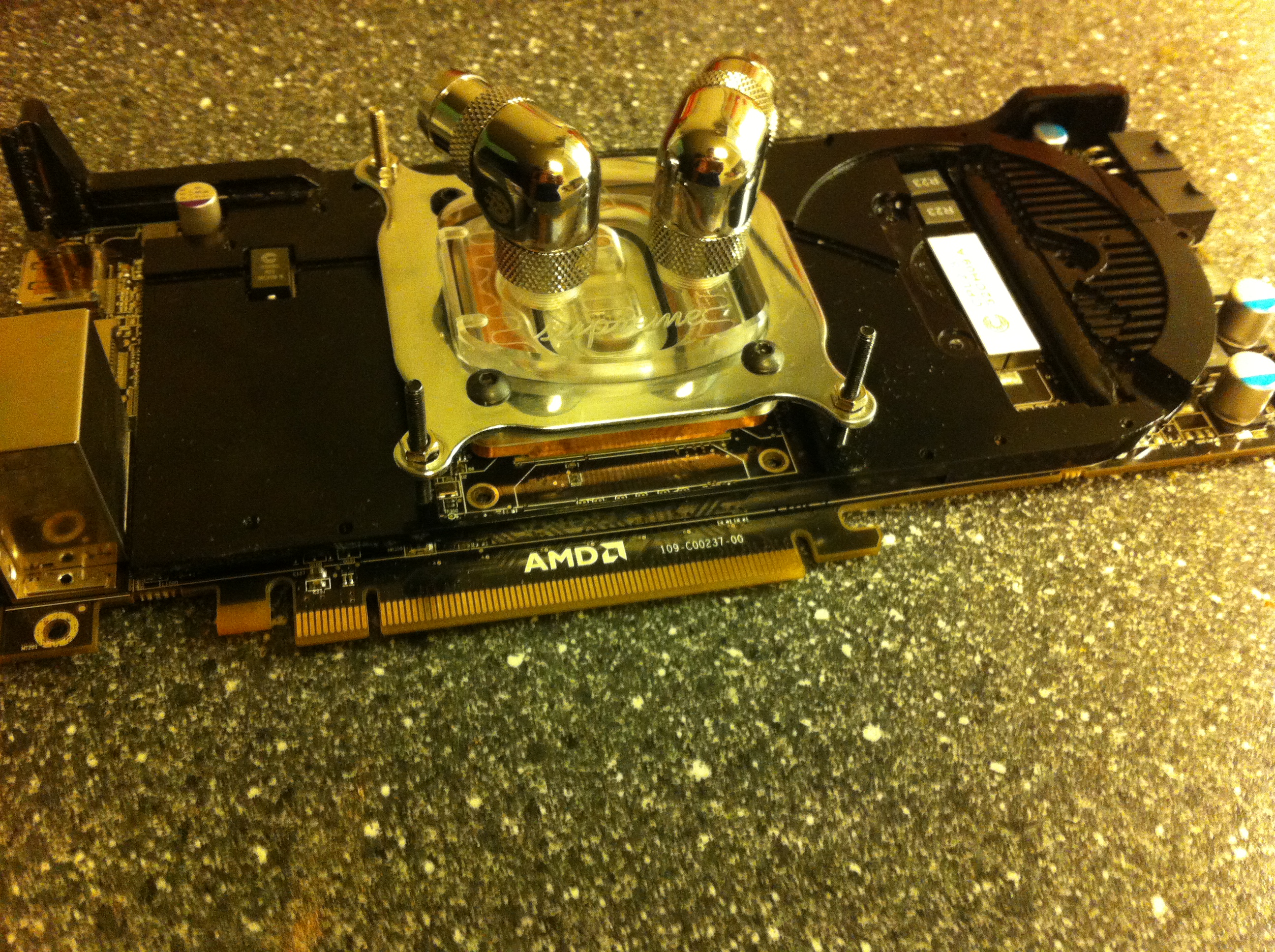

Elanee Skrevet 28. februar 2013 Skrevet 28. februar 2013 noen som har forsøkt dette før ? og hvordan vil det yte i forhold til en gpu vannblokk? har bare fått blokken så langt men planen var å få testet dette er et gammelt hd5850 kort som jeg ikke brukte som jeg tester dette på
Mydog Skrevet 28. februar 2013 Skrevet 28. februar 2013 noen som har forsøkt dette før ? og hvordan vil det yte i forhold til en gpu vannblokk? har bare fått blokken så langt men planen var å få testet dette er et gammelt hd5850 kort som jeg ikke brukte som jeg tester dette på Det funker helt fin men du må sette på kjøleribber på VRM og minnebrikker og ja det er gjort før flere ganger
Elanee Skrevet 28. februar 2013 Forfatter Skrevet 28. februar 2013 Det funker helt fin men du må sette på kjøleribber på VRM og minnebrikker og ja det er gjort før flere ganger er derfor jeg ikke fjernet den svarte platen.fordi den kjøler alt annet en kjernen kan hende den blir litt varm ..isåfall fester jeg bare på noe kjøleribber

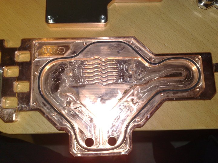

Elanee Skrevet 28. februar 2013 Forfatter Skrevet 28. februar 2013 vet ikke om gpu blokker er blitt mer avanserte og bedre en når jeg holdt på med vannkjøling men slik som denne blokken er finnene som vannet passerer gjennom over kjernen store og feite skulle tro ek supreme blokka skulle yte bedre så sant jeg har fått riktig press ned mot kjernen. kan knapt press da skkjermkortet bare bøyer seg .

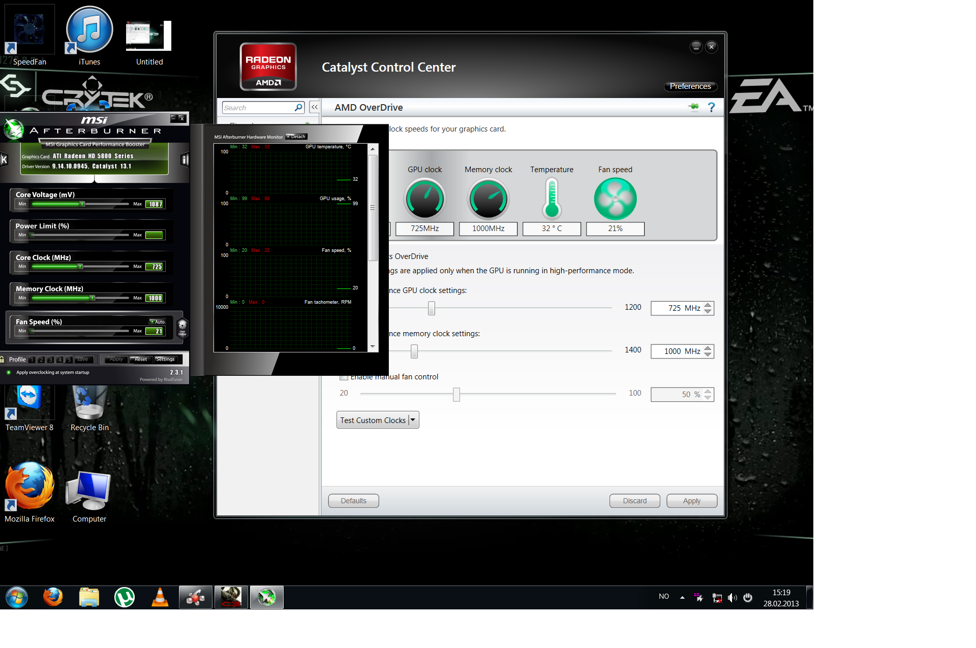

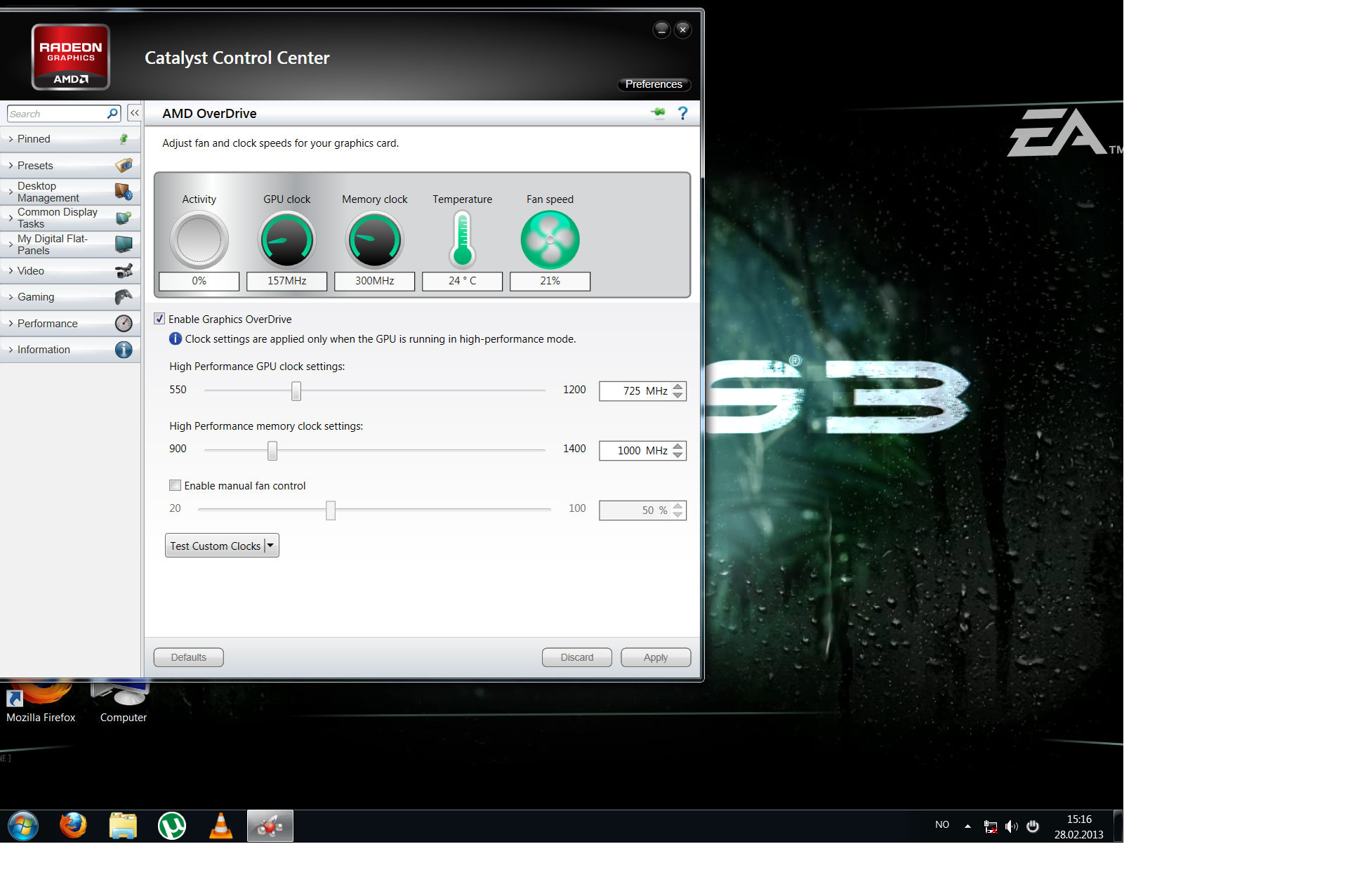

Elanee Skrevet 28. februar 2013 Forfatter Skrevet 28. februar 2013 helt grei temp med idle og load 2x120 rad uten vifte men resten av kortet ble litt varmt så en fullcover block hadde nok vert best .
Mydog Skrevet 28. februar 2013 Skrevet 28. februar 2013 Hiv opp GPUz med sensor-fanen så ser du hvor varmt resten av kortet er
