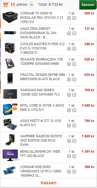

chrolsen Skrevet 22. februar 2013 Skrevet 22. februar 2013 (endret) Hei Familien skal ha seg ny stasjonær pc til hverdagsbruk; surfing, mail, musikk og bildeorganisering. Lillebror (og meg og for så vidt) gamer litt og tenker å legge i litt for at den også skal kunne brukes til vårt formål. Fra hans side går det mest i enkle spill slik som LoL og Wow, mens jeg kunne tenkt meg en pc som drar litt mer krevende spill som BF3, Arma2 og FC3. Jeg har tatt på meg oppgaven å bygge da jeg synes det virker interessant og som mange sier at det gir mer for pengene enn en ferdigbygget. Har kommet fram til et oppsett jeg tror skal fungere, men ønsker gjerne litt feedback på om det er noe jeg burde skifte ut før jeg bestiller. Ser dette greit ut? Er litt usikker på hovedkort, er det bra? Det var det billigste jeg fant på dustin som hadde z77 chipset. Har strømforsyningen nok kabler til alt av komponenter? Er den modulær forresten? Ser at det står det, men på bilde ser den ikke heelt modulær ut. La til en skjerm da jeg regner med den gamle ikke vil kunne utnytte potensialet i maskinen. Kom over denne på kampanje og lurer på om den er et bedre valg? Den har IPS-panel, men høyere responstid. http://www.dustinhom...hProvider_dacsa Endret 22. februar 2013 av chrolsen
jornboss Skrevet 22. februar 2013 Skrevet 22. februar 2013 Det viktigste med hovedkortet er i prinsippet at det inneholder det du trenger. Ellers er de fleste som er bygget på samme chipset i utgangspunktet helt ok. Strømforsyningen er semi-modulær dvs den har noen strømkontakter fastmonterte; i prinsippet de som alle som alle trenger uansett. Oppsettet ser for øvrig gjennomtenkt ut
chrolsen Skrevet 22. februar 2013 Forfatter Skrevet 22. februar 2013 Ok, da det blir den. Det blir vel ikke noe problem med kabelrot med den strømforsyningen regner jeg med? Noen som har den og kan si litt om støynivået?
