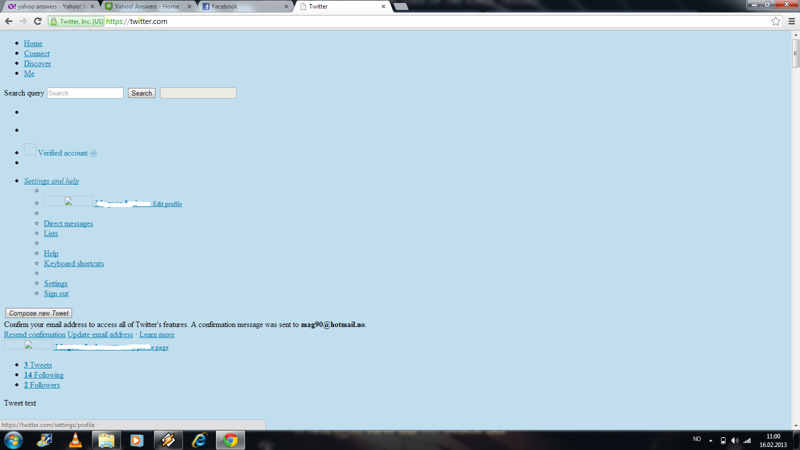

Lagde meg nylig en Twitter bruker på mobilen min, og der fungerer det fint. Men når jeg logger meg inn på datamaskinen min, "krasjer" nettsiden og vises helt feil, med bare tekst.
Slik ser det ut:

Hvis du høyreklikker på ikonet til de manglende bildene og velger "vis i eget vindu" eller noe lignende, så skal du få opp feilmeldingen som blokkererer deler av innholdet.
Det er tydelig at bilder og stylesheet (CSS) til twitter ikke lastes på din datamaskin og dette kan skyldes flere ting.

Oppdaget nå at jeg kommer inn på Twitter gjennom åpen proxy side på nettet. Hvorfor går det da? Men der får jeg ikke skrevet tweets, så er like langt.
Da er det fristende å tro at noe har tuklet med navne-oppslag på din PC.
Enten kan de ha tuklet med DNS-innstillingene eller lagt inn ting i "host" fila di.
host-fila er : C:\Windows\System32\drivers\etc\hosts
Denne kan du åpne med "notepad" f.eks. og da skal den normalt bare inneholde linjer som starter med "#" tegnet.
