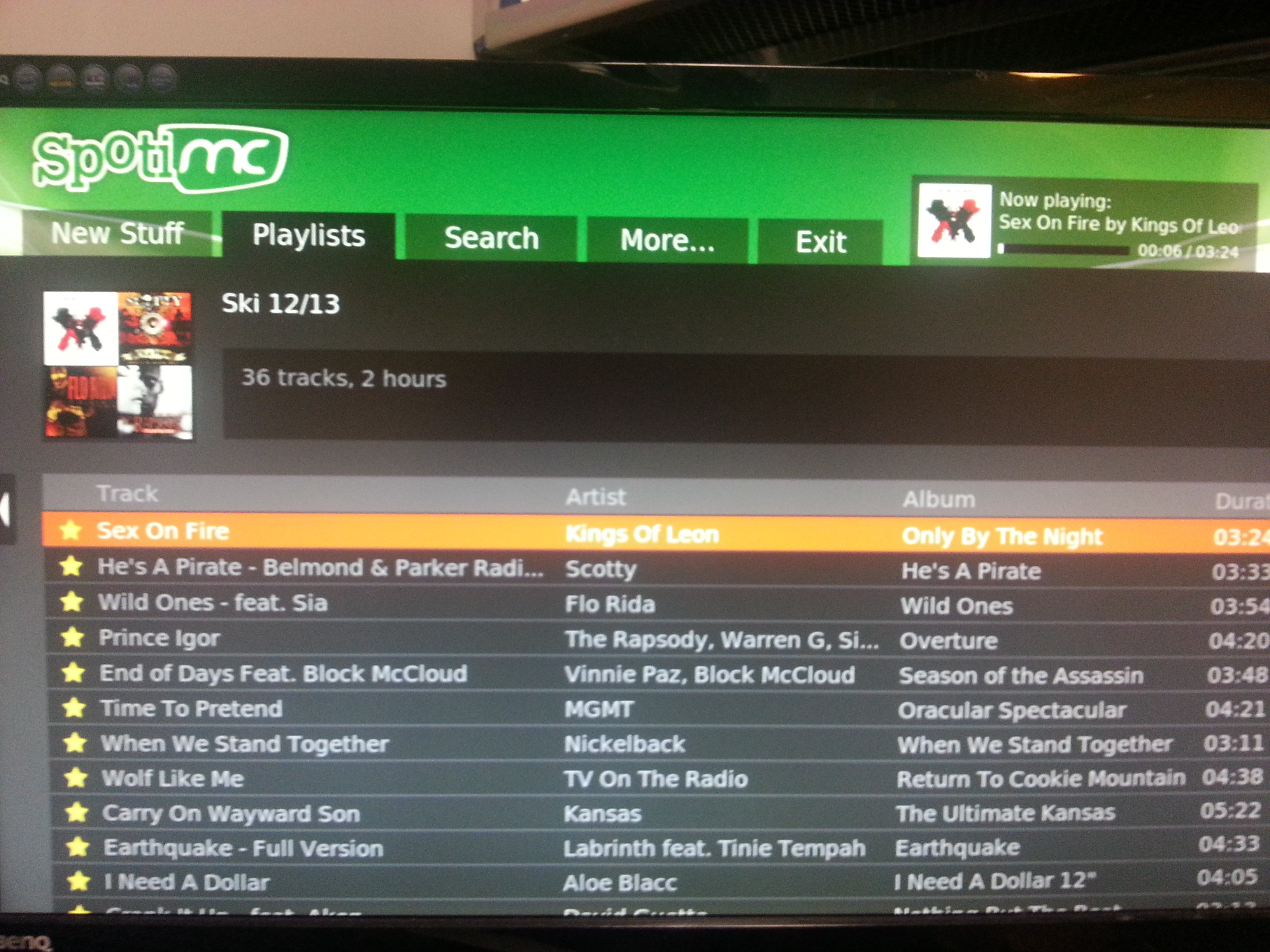

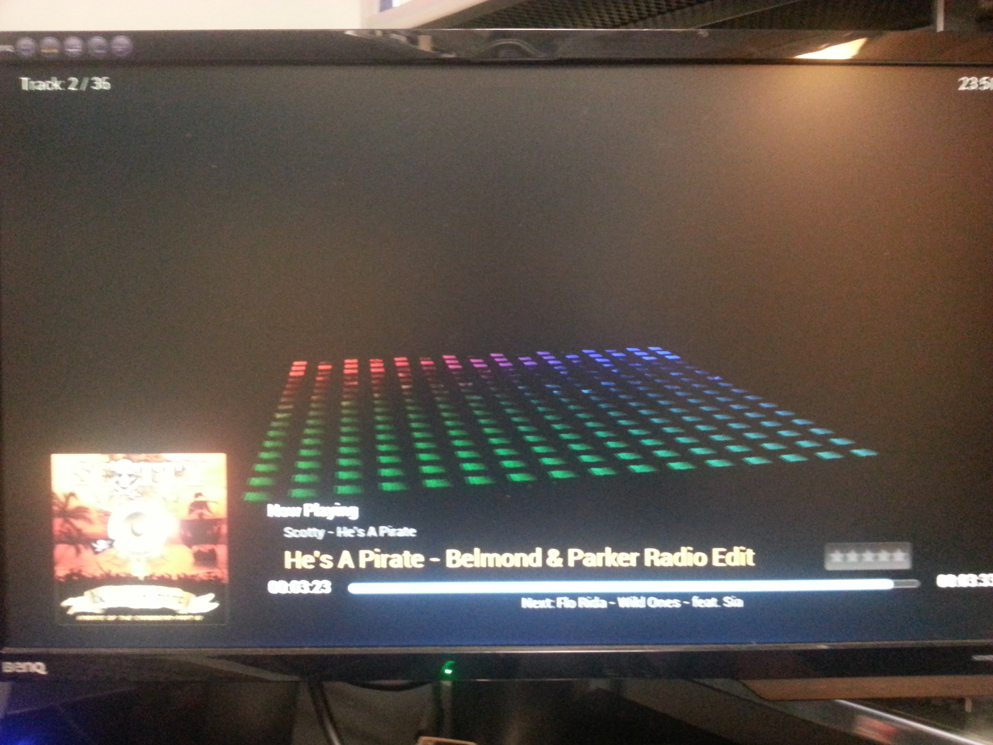

SpotiMC på Raspbmc!
To bilder tatt av plugin kjørende.
Fremgangsmåte last ned nyeste versjon av SpotiMC (her) last så ned library laget av Spotify (her) 12.1.103 beta.
Pakk så ut filen du lastet ned fra Spotify sine sider, finn filen libspotify.so.12.1.103 gi den nytt navn: libspotify.so deretter skal du kopiere libspotify.so inn i SpotiMC zip filen i mappen resources/dlls/linux/x86/libspotify.so skriv over filen som ligger der allerede.
