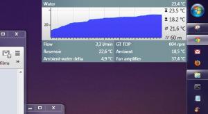

Loefthal Skrevet 13. januar 2013 Skrevet 13. januar 2013 Jeg har ingen erfaring med Heatmaster, men jeg synes Aquaero ser mer gjennomført ut. Masse tilleggsutstyr, grei support og eget forum er også betryggende. Jeg vet ikke om Heatmaster har noe av det samme, men i siste utgave av Aquasuite kan man klistre det man setter opp i overåkningssidene til skrivebordet. Veldig fiffig GUI'et kunne dog vært bedre. LT-utgaven er et like godt valg hvis du ikke har bruk for display, ja. Jeg bruker det aldri lengre.
