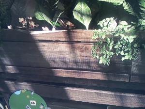

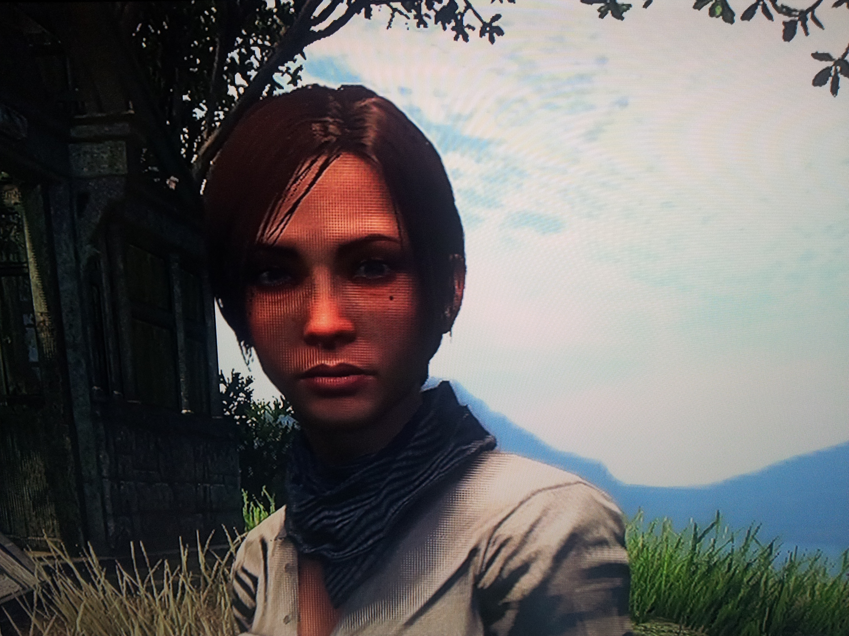

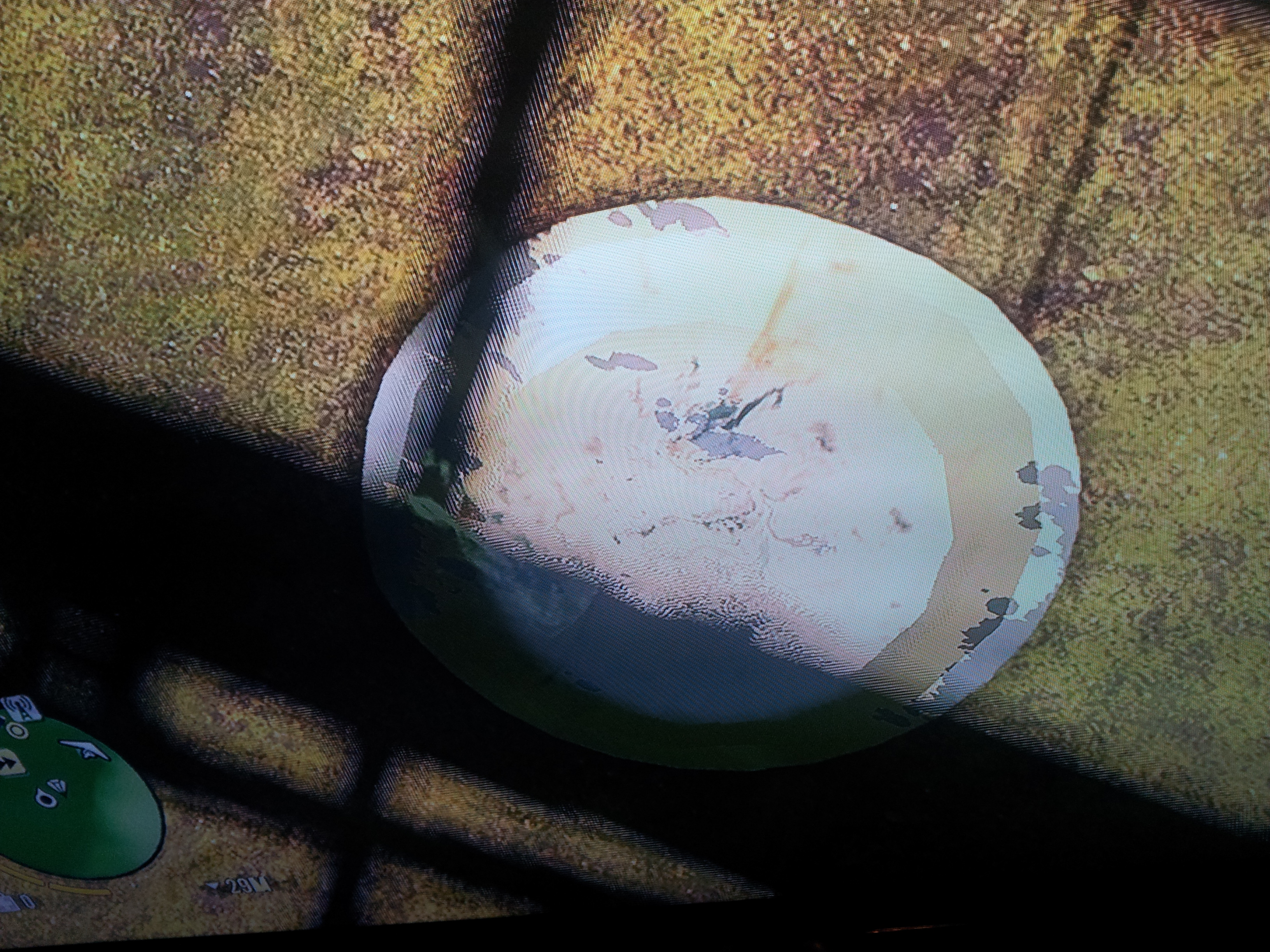

Min nye led (3d) tv fra Samsung er bare 4 dager gammel. Har testet spill/filmer og tror kanskje tv ikke er helt som den skal. Jeg har lest meg opp om de forskjellige forstyrrende bilder jeg opplever, men før jeg sender tv i retur, så ønsker jeg å dele noen skjermbilder med dere. Håper jo da at dere kan bekrefte/avkrefte ting jeg ser, som jeg evt da må leve med?
  1. Opplever clouding (hvite lysende skygger spredt over skjermen).
  2. Opplever tåkete punktvis grafikk på ansikter/møbler/vann.
Det er vanskelig å beskrive i detalj, så derfor legger jeg ved noen skjermbilder, i håp om at noen har noen svar.

post-205072-0-56431800-1357055161_thumb.jpgpost-205072-0-64683700-1357055334_thumb.jpgpost-205072-0-73109600-1357055436_thumb.jpg
Jeg ønsker å legge til at disse problemene oppleves så langt spesielt i FACRY 3 (ps3).
Endret av axxa

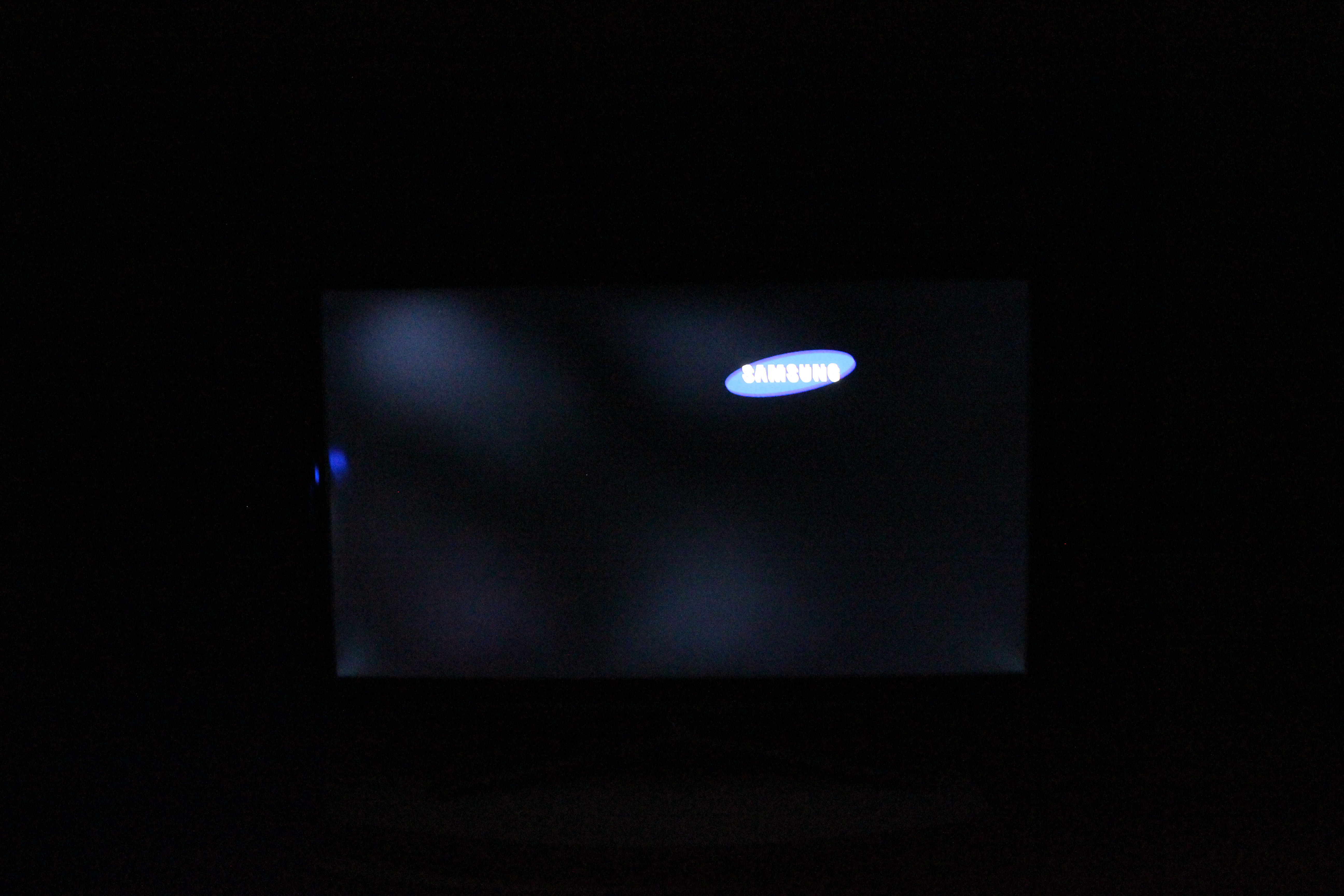

Dette bildet er hentet fra en annen bruker, men det illustrerer nøyaktig hva jeg opplever, og får meg til å tro at tv ikke er som den skal være...
Endret av axxa
regner med du har gjort det jeg nevner men bare for å ha det nevnt:
still inn bildet på dynamisk kontrast, prøv andre eventuelle funskjoner som spill profil,
manuelt:
opp med kontrast til fullt, ned med lyshet og opp med skarphet
hvis det absolutt ikke hvil så er det en mulighet at akkurat det tvet ikke har mulighet til den fargegjengivelsen og du bør sjekke dette opp på reviews (google navnet og legg til reviews så finner du fort utav det)

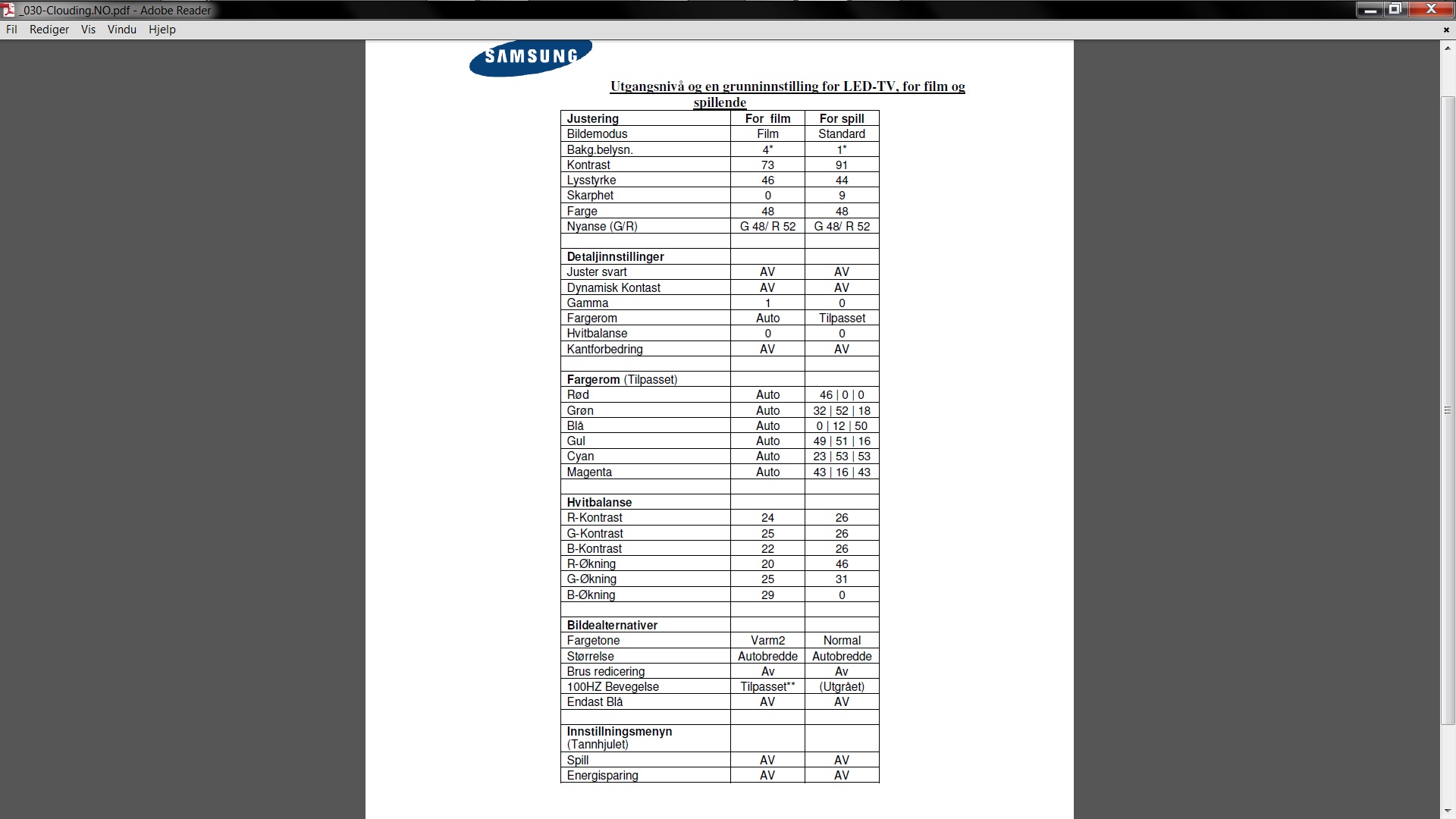

Takk for et kjapt svar og gode tips. Jeg skal prøve å justere bildet tilsvarende slik du har forklart. Ser at jeg kan stille inn diverse til mine øyne blir blanke, men får gi det et forsøk. Fant et diagram som jeg skal prøve å følge... ./Krysser fingre.
