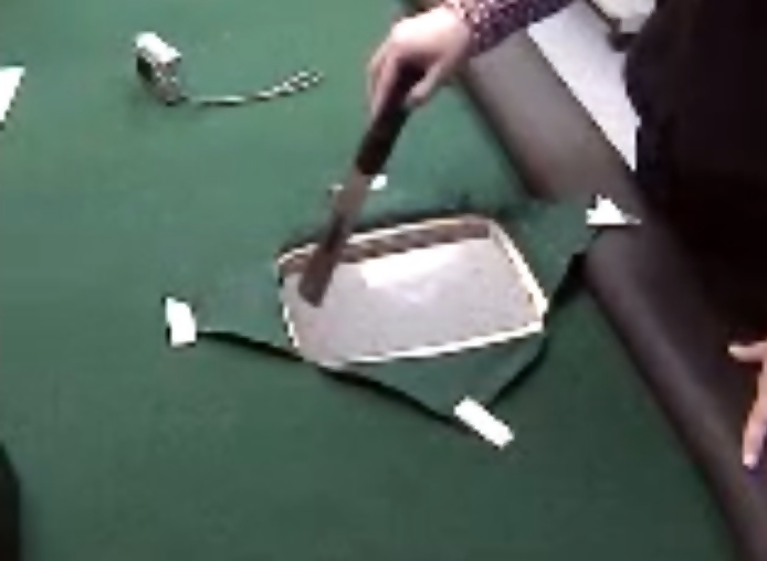

Skjære i 45grader - noen som vet?

Lurer du på hvordan du får målt 45 grader eller hva du skal kutte med?
Hva har du av verktøy? Og hvor nøyaktig må dette være? Og hvilken vei skal skråningen i platen gå?
En måte å ordne dette på, er å sage rette snitt og deretter justere inntil du får 45 grader. Etter å ha saget setter du en strek parallelt med siden du har saget ut og som skal være skrå; streken setter du litt inn på bordet, i en avstand som tilsvarer tykkelsen på bordet. Hvis du nå sager/filer ned på skrå inntil du når streken, og du er nøyaktig, vil du ha fått 45 grader.
Dette blir imidlertid veldig plundrete hvis den skrå flaten skal peke ned mot gulvet, hvis du skjønner. Da må du snu bordplaten først slik at du kommer til.
Et alternativ er å sage med 45 graders vinkel. Har du stikksag og drill? Bor minst to hull med 45 gr. vinkel. Bruk en "boreguide" med hull i denne vinkelen hvis du har det. Hvis ikke, kan du kappe en liten kloss slik at den får 45 gr. og la boret hvile oppå klossen - da føres boret inn i riktig vinkel. Så bruker du stikksag i hullene. Du kan lage til noe tre e.l. som du legger på bordet langsmed, som sagbladet hviler på i 45 gr. vinkel (nærmest som den klossen).
Hvis bordet er av MDF, kryssfinér e.l., bør du sjekke at sagen tåler materialet.

Ok, skal prøve.
Takker for svar :)
