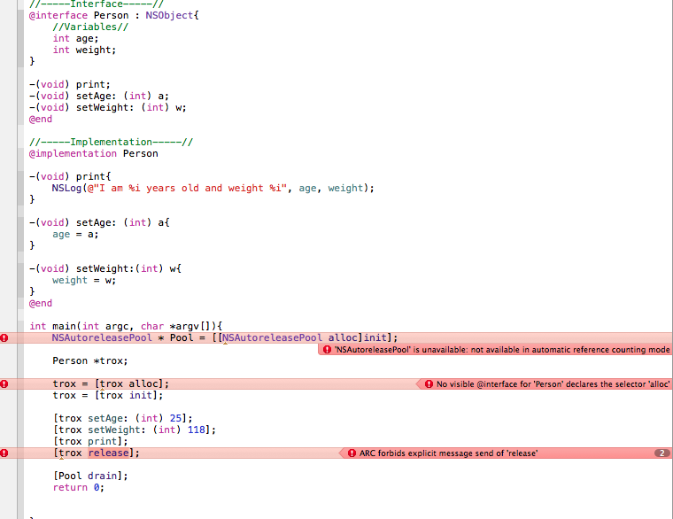

Jeg er begynt å programmere i Objective-C, og følger Bucky Roberts videoguider. Nå har jeg kommet til video nummer 6 (
) (begynte i dag). Da jeg var ferdig med videoen og hadde laget en lik kopi (utenom variabler og sånt :p ) fungerte det ikke. Er det noen som vet hva jeg evt. gjorde feil?
Bilde:
Den NSAutoReleasePool-feilmeldingen kommer av at du har laget et prosjekt der du har valgt automatic reference counting (ARC), det vil si at du slipper å holde rede på retain/release selv. Tar jeg ikke mye feil er dette default-valg i dagens XCode, men du skal ha muligheten til å velge NSAutoReleasePool istedet.
