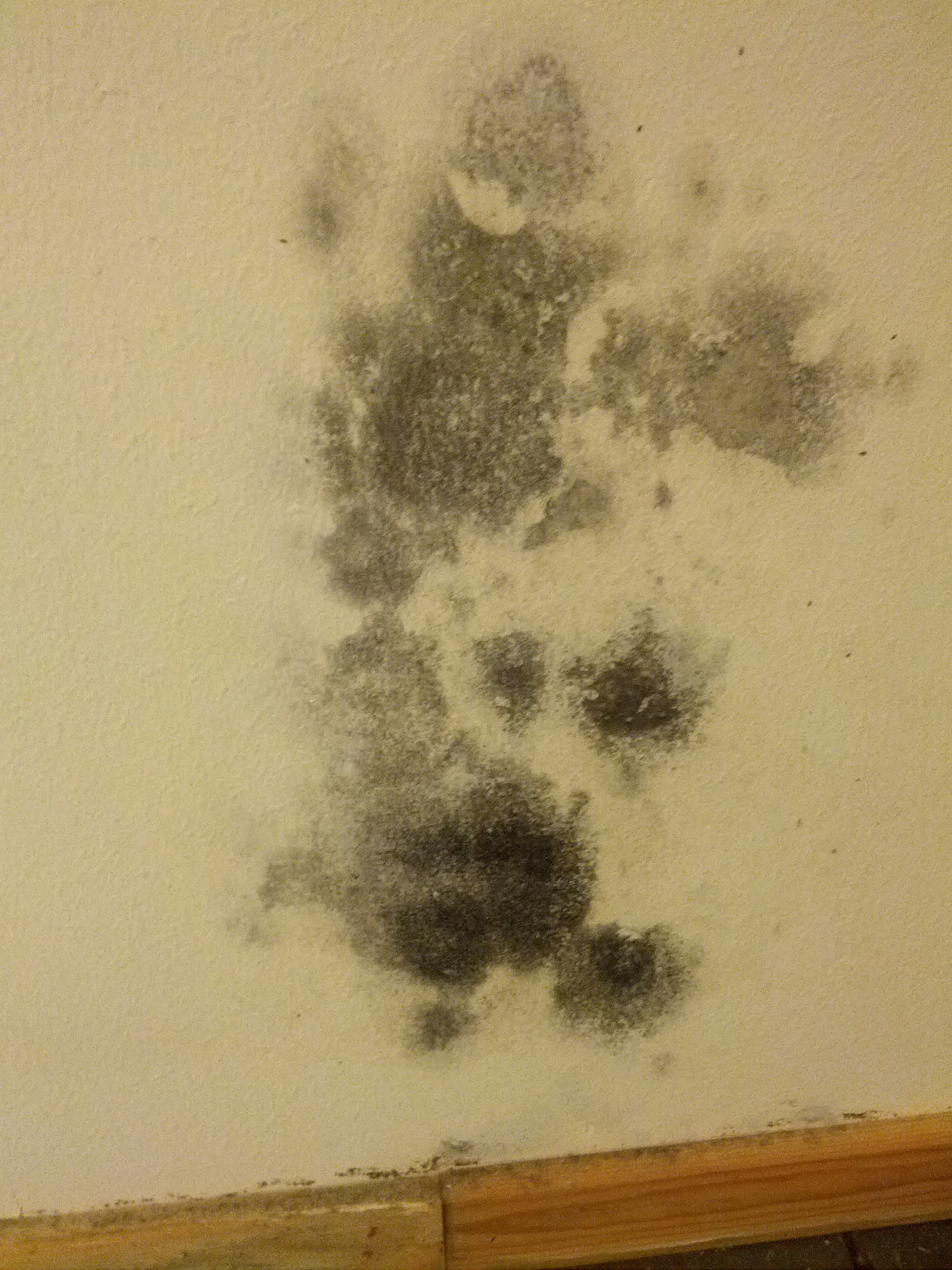

Holder på å pusse opp og bygge ut garderoben på jobb, og i forbindelse med dette har vi oppdaget mugg på vegger/gulv.
Da vi dro frem garderobeskapene der inne, oppdaget vi til skrekk og gru at veggene og litt av gulvet var delvis dekket av mugg og andre godsaker.
Spørsmålet mitt lyder som følger:
Er dette noe vi kan fjerne selv, og hva kan vi i så fall bruke for å bli helt kvitt det?
Det har i alle år vært ganske dårlig ventilasjon der inne, og vi har hatt en liten oversvømmelse der tidligere. Dette er nå utbedret, og vi mangler bare å bli kvitt "gjestene" der inne.
Legger ved noen bilder av herligheten så dere kan se hvordan det ser ut
Tja, er dette murbygning, er det over bakkenivå, er det kjeller?
Siden dette er på jobben: Kontakt HMS-ansvarlig og foreslå at her bær det inn et skadesaneringsfirma eller spesialfirma på mugg og sopp for å vurdere hva som skal gjøres. Det kan være nok med en vask med klorin, men det kan være at det kommer fukt utenfra gjemmom kjellermur eller fukt som følger veggen helt fra taket(!) og at hele bygget er mugginfisert. Da bør en omfattende renovering til for å sikre godt arbeidsmiljø. Å vaske vekk synlig mugg vil da kun fjerne symptomene, ikke sykdommen.
