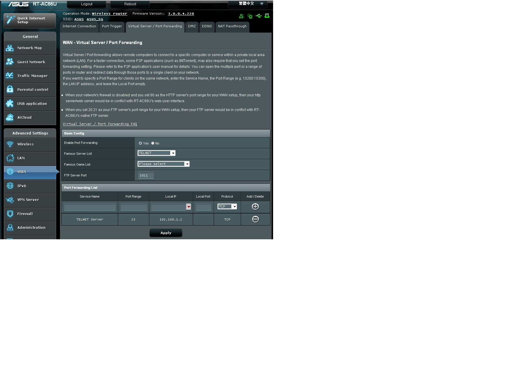

Dobica Skrevet 31. oktober 2012 Skrevet 31. oktober 2012 (endret) Jeg har en maskin som kjører Linux mint som det er aktivert en telnet server på. Jeg klarer og koble meg til denne lokalt på netverket hjemme. Det jeg vil er og kunne koble meg på fra skolen Hvordan ska jeg sette opp router for og få til dette? Har satt opp i port forwarding (se bilde nedenfor) men får bare feil når jeg prøver og koble til utenfra netverket. Hvordan sette dette opp riktig? og hva er den som gjør at jeg ikke kommer gjennom slik jeg har satt det opp? edit: Router er en Asus RT-AC66U Endret 31. oktober 2012 av Dobica

Horrorbyte Skrevet 31. oktober 2012 Skrevet 31. oktober 2012 Du må ikke finne på å bruke Telnet over Internett. Bruk SSH.
Dobica Skrevet 31. oktober 2012 Forfatter Skrevet 31. oktober 2012 Ok, takk for tips. Hvordan er denne og sette opp i forhold til telnet? Tenkte på routeren og port forwarding? Hadde jeg satt det opp rett i routeren for Telnet? Eller hvordan skulle jeg gjort anderledes for og få kontakt med maskinen utenfra netverken.
Horrorbyte Skrevet 31. oktober 2012 Skrevet 31. oktober 2012 Sette opp med port 22 i stedet (altså SSH), og sett samme portnummer på local port.
Dobica Skrevet 31. oktober 2012 Forfatter Skrevet 31. oktober 2012 ok ska prøve det , men da er det rett og bruke "port forwarding" i routeren? Leste litt om DMZ, er dette noe av det samme?
Djn Skrevet 31. oktober 2012 Skrevet 31. oktober 2012 Ja - DMZ er "forward alle porter hit, med mindre det finnes en regel som sier noe annet".
