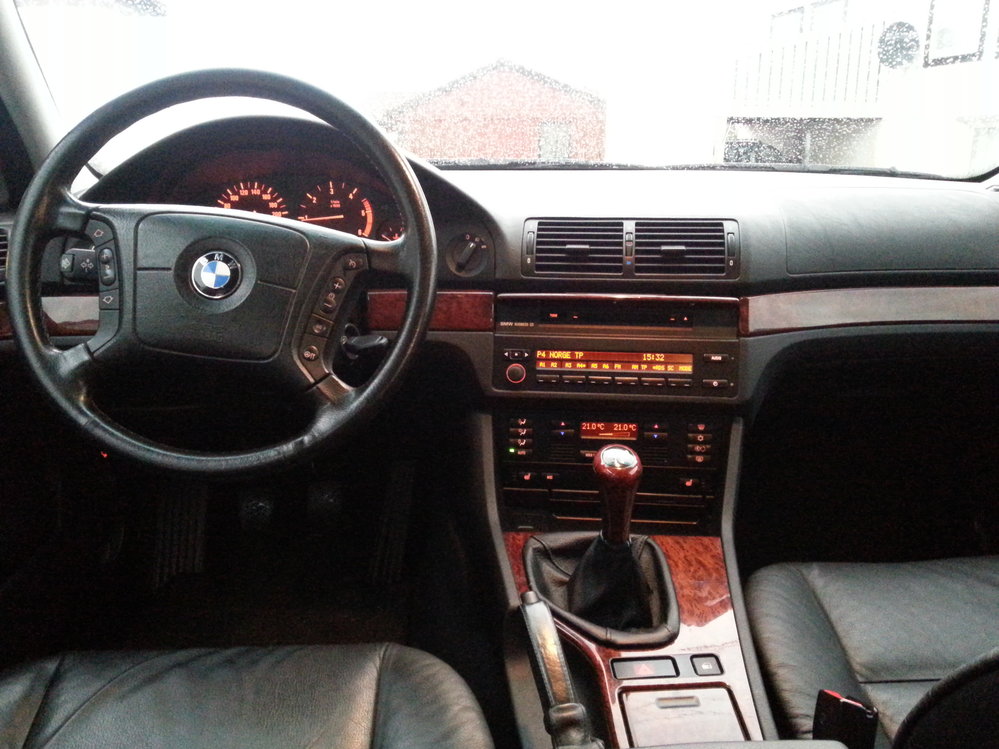

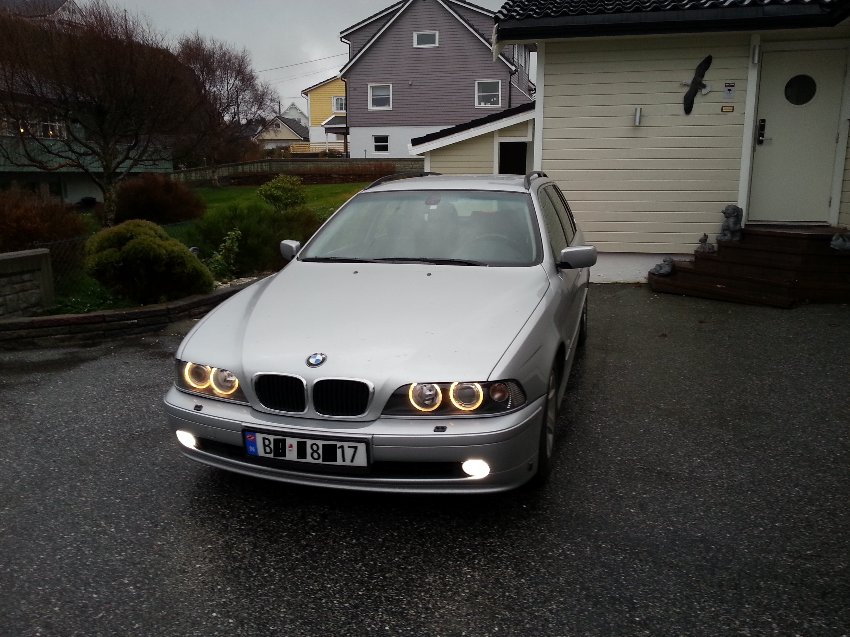

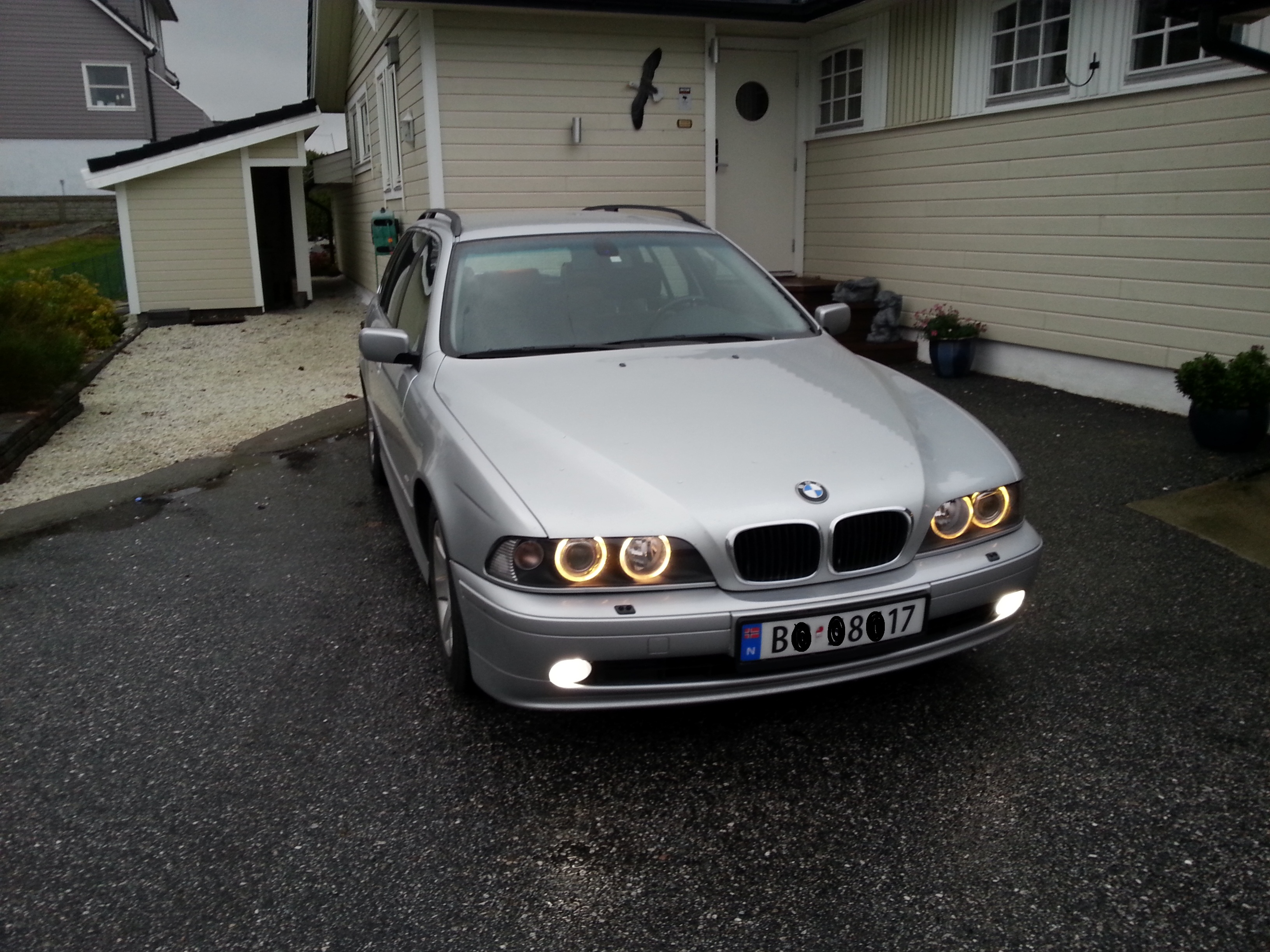

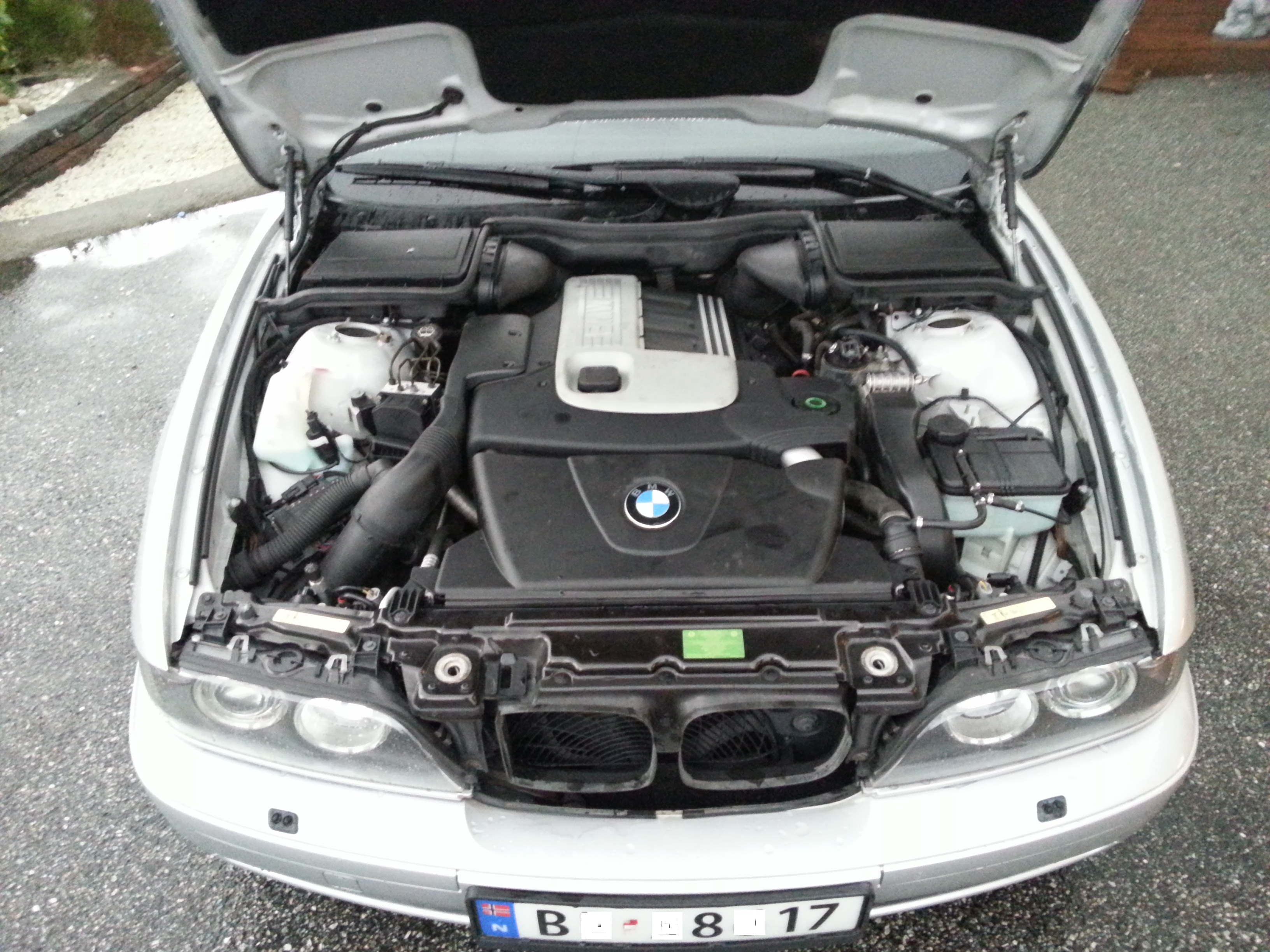

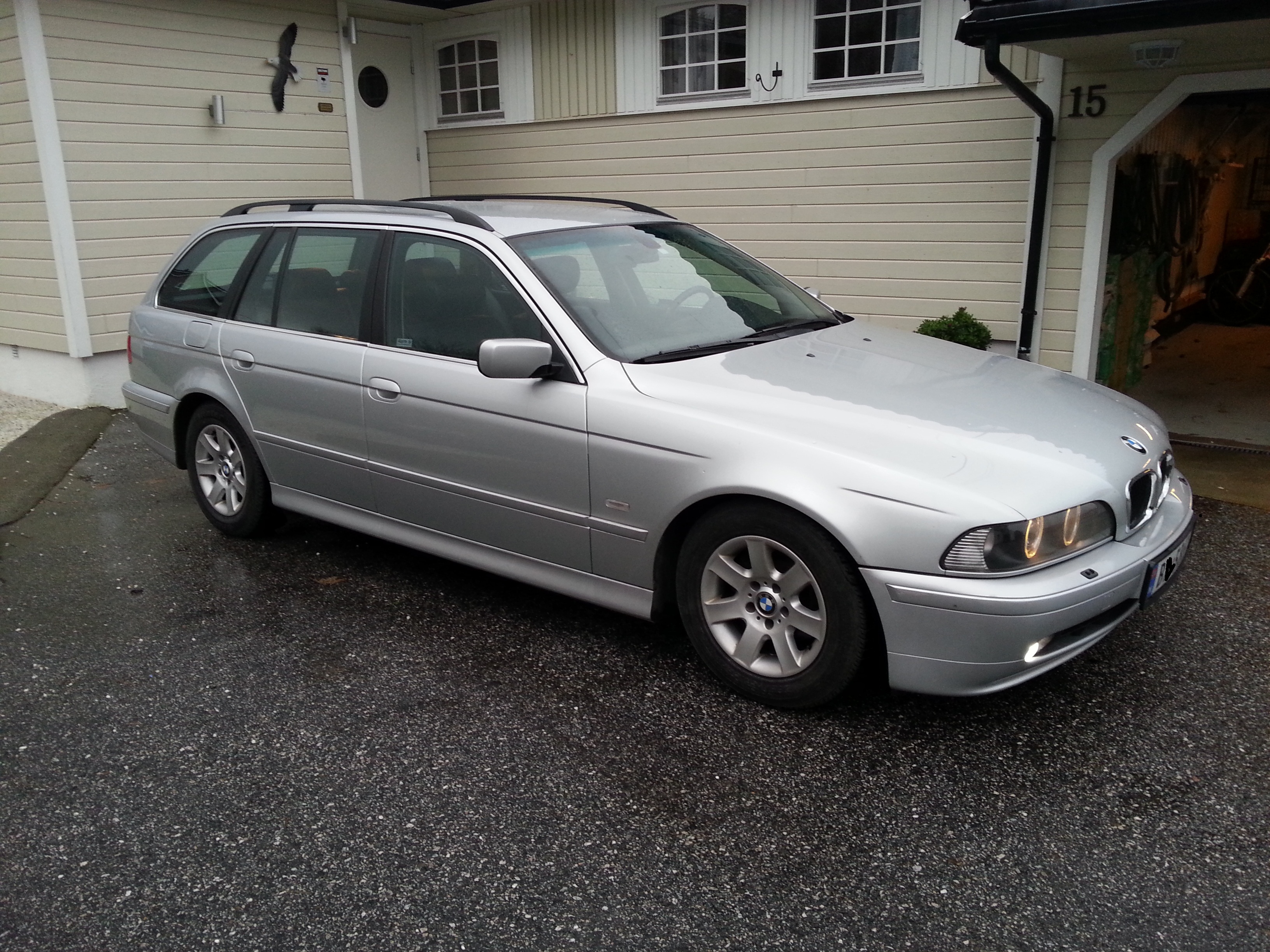

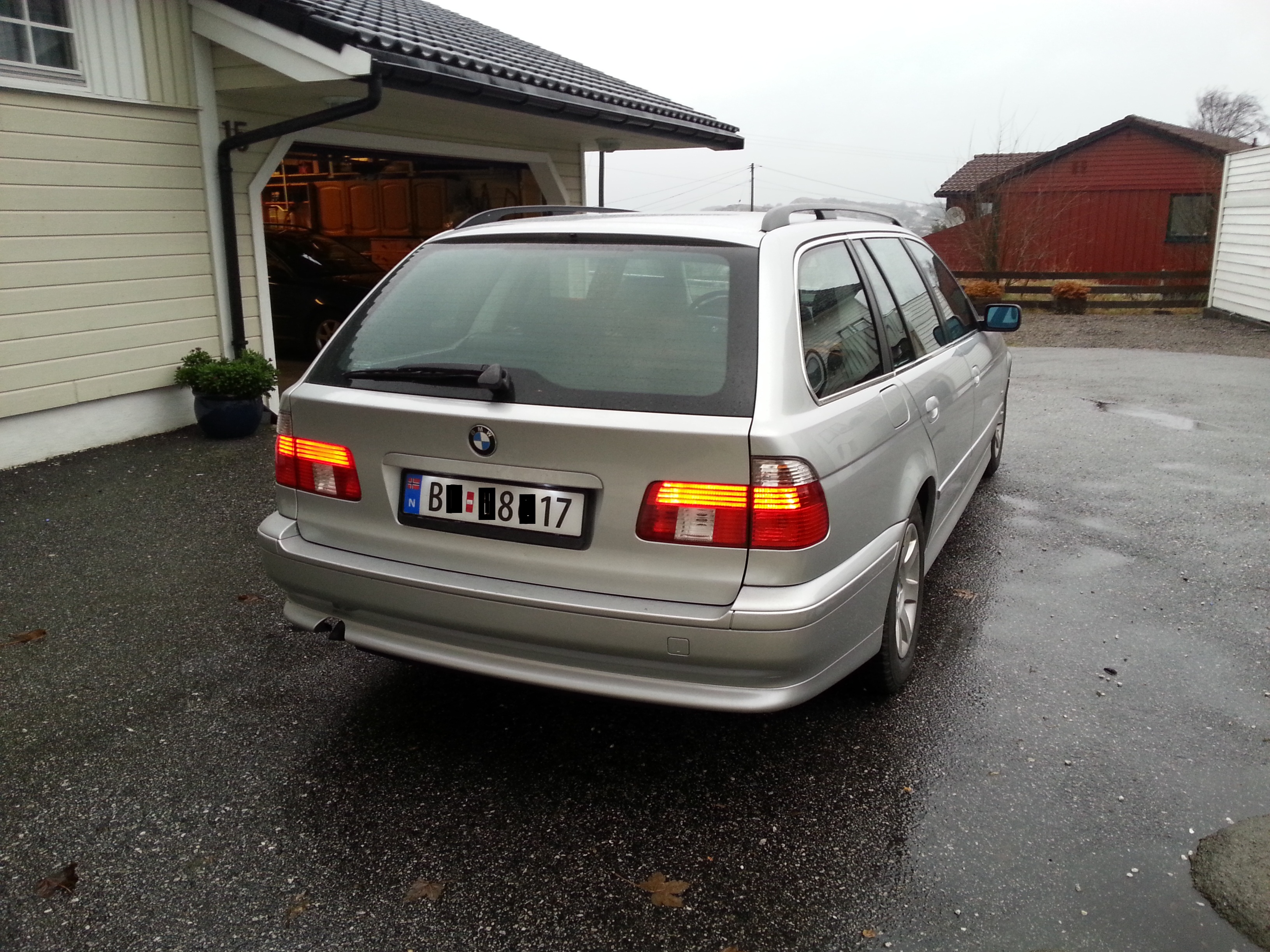

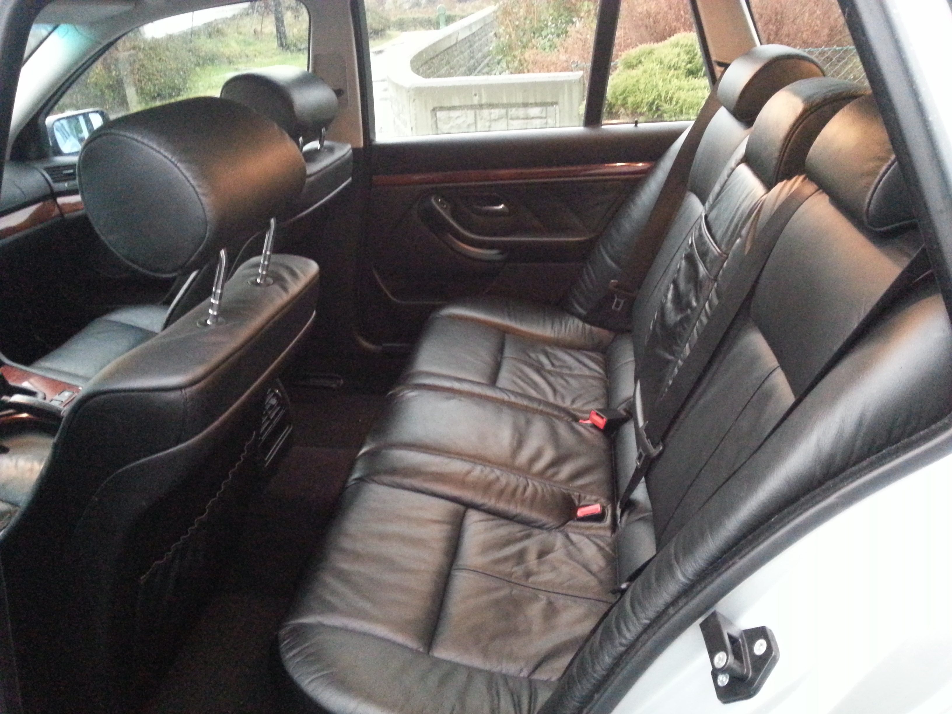

Hei! :D Tenkte jeg skulle legge inn noen bilder av bilen! :D
Bilen er senket til 40mm frame, originalt fra BMW. Bilen har også automatisk nivåregulering.
Bilen har bare kjørt 109000km, så bilen framstår som strøken med ingen rust under eller utpå! :D
