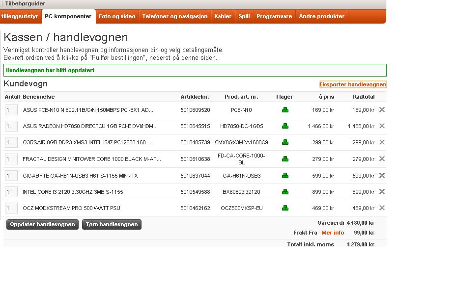

hjahre Skrevet 9. oktober 2012 Skrevet 9. oktober 2012 Jeg tror jeg ville gått for et oppsett med AMD APU fordi det virker som de ligger et hestehode foran Intels integrerte grafikk. Og fordi jeg tviler litt på om du får råd til et dedikert grafikkort når PC-en skal koste 4000,- Jeg regner også med at du har tastatur, mus, skjerm og høyttalere? Så lenge harddisken din har SATA, så er det ikke noe problem å koble den til og eventuelt bruke den som eneste disk. Jeg har slengt sammen et lite forslag. Det er fullt mulig du kan finne delene billigere andre steder. Nå er ikke harddisk med i regnestykket ettersom du sa du hadde det. Om denne PC-en kjører Diablo 3 godt, vet jeg ikke.
Geiris Skrevet 9. oktober 2012 Skrevet 9. oktober 2012 (endret) Har satt opp ett forslag som jeg mener vil dra de fleste spill veldig ok! Har dog gått utifra att du har mus, tastatur, skjerm, og harddisken fra laptopen du nevnte... Syns dette ble mye for pengene... Eventuelt kan du gå ned på skjermkortet til ett radeon 7770 og heller kjøpe med en 500gb, noe som muligens vil lønne seg ettersom harddisken i laptopen sannsynligvis er en 5400rpm Endret 9. oktober 2012 av ultravold
userman Skrevet 10. oktober 2012 Skrevet 10. oktober 2012 (endret) Jeg tror jeg ville gått for et oppsett med AMD APU fordi det virker som de ligger et hestehode foran Intels integrerte grafikk. Og fordi jeg tviler litt på om du får råd til et dedikert grafikkort når PC-en skal koste 4000,- Jeg regner også med at du har tastatur, mus, skjerm og høyttalere? Så lenge harddisken din har SATA, så er det ikke noe problem å koble den til og eventuelt bruke den som eneste disk. Jeg har slengt sammen et lite forslag. Det er fullt mulig du kan finne delene billigere andre steder. Nå er ikke harddisk med i regnestykket ettersom du sa du hadde det. Om denne PC-en kjører Diablo 3 godt, vet jeg ikke. RAM Overkill helt klart. Han trenger ikke noe annet enn stock CPU kjøler. Bare på de to kan ha spare 1000 kr. Ultravold, det der ser ut som et bra oppsett, men jeg tror at trådstarteren kan spare 1-300 kr. på en AMD prosessor, som gjør det brukbart i ytelse generelt. Endret 10. oktober 2012 av userman
