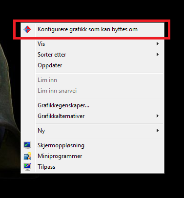

Steg 1. Vist det feks hakker/legger når du spiller spill ,så går du til skrive bordet og høyreklikker vist det da kommer opp som vist på bildet

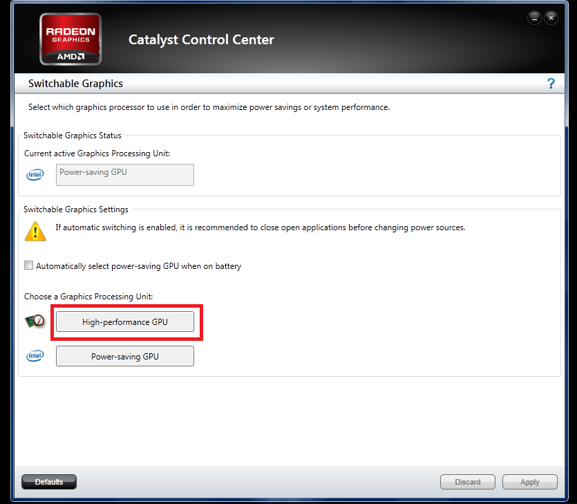

Steg 2. Så trykker du på det, da skal dette komme opp, trykk da på det den knappen som er merket på bilde
vist det kommer opp et annet vindu en på steg to , kan du starte datamaskinen på nytt og trykke esc under opp start så trykker du på f10 tså blar du til du kommer på system configuration
etter det trykker du på switchable graphics mode og da skal den stå på dynamic press da på enter og sett den på Fixed da skal menye på menyen bli likens som bilde på steg to.
