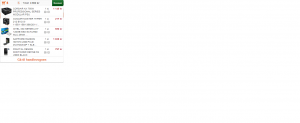

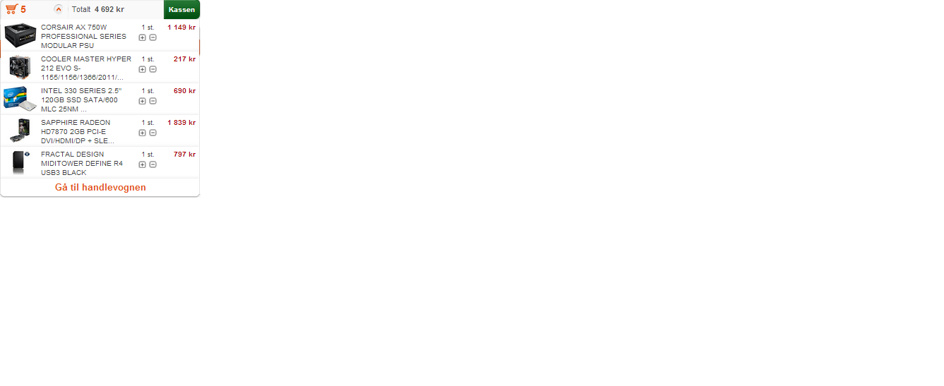

Svenni212000 Skrevet 27. september 2012 Skrevet 27. september 2012 Kabinett - Strømforsyning - Kabinettvifte - CPU Kjøler - Skjermkort - SSD || Forslag til handlekurv #1
