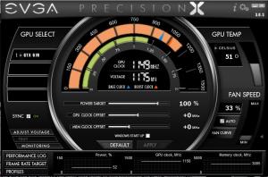

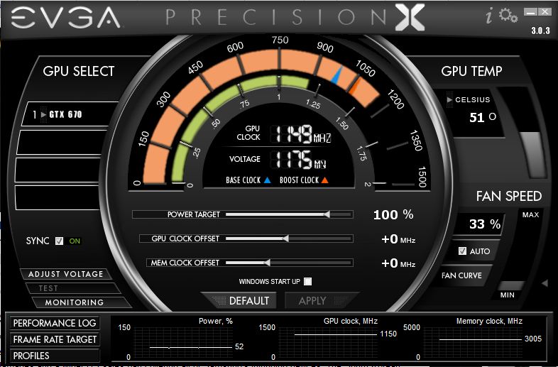

pavllion Skrevet 24. september 2012 Forfatter Skrevet 24. september 2012 (endret) Hei, jeg har tatt en skjermbilde. Men vet ikke hvordan jeg tester det. Men her viser programet. Dette er det kortet jeg har problemer med... Endret 24. september 2012 av pavllion

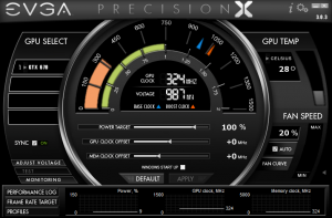

pavllion Skrevet 24. september 2012 Forfatter Skrevet 24. september 2012 Dette er den andre maskinen som har samme kortet. Det er stor forskjell!
blinc Skrevet 24. september 2012 Skrevet 24. september 2012 Første kortet er ikke "idle". Du ser det selv, power=52%. Tallene er derfor ikke rare i det hele tatt. Dessuten, dette har ikke noe med evt. defekt vifte å gjøre. Spinn viftene opp til 80% og hør om det er forskjeller.
pavllion Skrevet 24. september 2012 Forfatter Skrevet 24. september 2012 Greit nok, det men hva har det seg at den er ikke som det andre kortet? HVordan få det til å være som det andre? Hvordan bruker jeg programmet til å få den til at viftene går raskere?
blinc Skrevet 24. september 2012 Skrevet 24. september 2012 men hva har det seg at den er ikke som det andre kortet?HVordan få det til å være som det andre? Kortet utsettes for last. Hva program som forårsaker dette kan umulig jeg vite. Hvis du mistenker at kortet får last uten grunn, kan du bytte de 2 kortene med hverandre for å se om problemet vedvarer. Hvordan bruker jeg programmet til å få den til at viftene går raskere? Trykk av "AUTO", dra fan speed opp, og trykk "APPLY".
