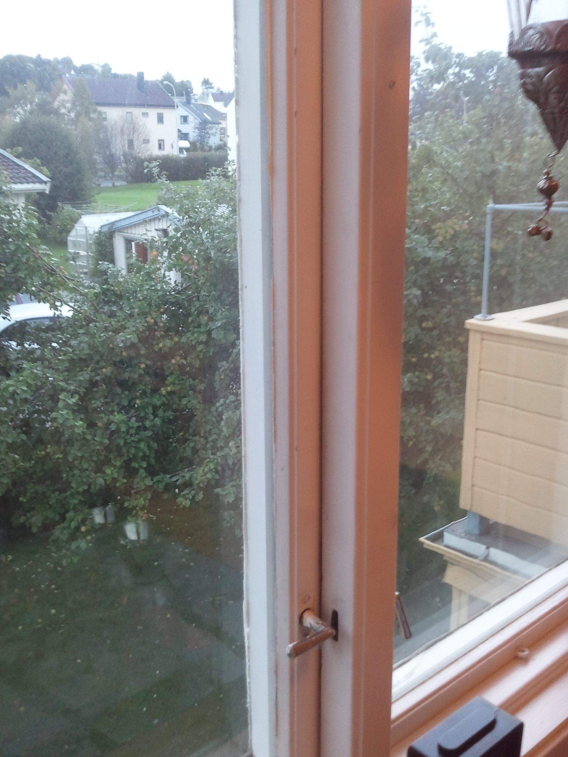

Her er et bilde av vinduet. Fikk ikke til å laste opp flere, skal prøve det på nytt straks.

Ser ikke ut til at det er beregnet inv. ramme her. Men den kan være fjernet, likeså spor etter hengsler, o.l., det kan være sparklet igjen. Men trolig ikke. Jeg mener åp ha sett slike som du har avbildet.
Her må det være tett, mellom karm og vindusramme. Så skaff teningslister, men enten noen som bygger lite (1 - 1,5 mm), eller en type som monteres når vinduet er igjenlukket. De stiftes da til karmen invndig. Minner om en o-ring, festet til en plastplate. Kan ha kommet flere versoner.
Det er mye arbeid å ta ut utvendig galss og kitte alt om igjen. Så du får sjekke utvendig kitt. Det bør være helt (ingen biter borte) elastisk og malingen bør gå ca. 1 - 1,5 mm inn på glasset. Er det kittet delvis borte, oppsprukket, bør alt kitt fjernes. Det bør males der kittet har vært, hvis det ikke er maling der (grunnet fare for uttørking av kittet). Så må vinduene kittes på nytt (oljekitt) og males med min 2 strøk oljemaling, helst 3 strøk. Og husk da, mal inn på glasset! Kan hende du bør la en glassmester kitte vinduene, det er litt teknikk. Så kan du male.
