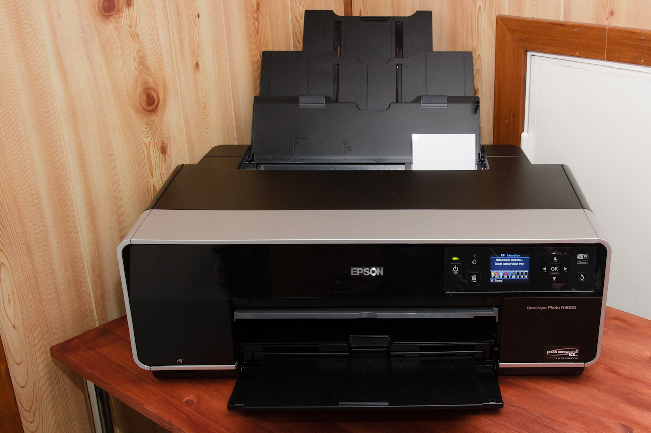

Etter å ha skrevet ut ca. 15stk 10x15cm bilder og ett par DVD-er er det bare en ting jeg kan si: WOW!
Jeg forstår nå hva Epson mener med "Better-than-lab-quality photos", jeg kan med handa på hjertet si at utskriftene denne produserer er bedre enn de jeg får hos fotolabben.
Printeren er lett å bruke, stille i drift og rask(dog ikke ett av kjøpskriteriene mine, er en tålmodig person).
Det virker heller ikke som den bruker mye blekk per 10x15cm bilde, har såvidt begynt å minke på målerne:
Det er dog ikke mulig å se noe nedgang på printerens display enda.
Er knallfornøyd hittil, venter på noe større papir enn 10x15cm, har A4 og A3+ på vei i posten(amentio, får håpe de ikke går konkurs igjen før de får sendt varene...), kommer til å gjøre en litt større post(ikke helt hva jeg vil kalle test, men nesten) om skriveren og hvordan jeg synes den fungerer.
