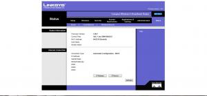

Hallo. For en uke siden hadde jeg problemer når jeg spilte med en venn på min ps3 (på nett). Jeg har en altibox hjemmesentral som nett. Så jeg søkte litt og fant ut at UpNP måtte være på for å fjerne disse problemene. Så jeg skrev på facebook siden til altibox om hvordan jeg aktiverte dette. Da svarte de tilbake " Våre hjemmesentraler støtter dessverre ikke upnp. Jeg anbefaler at du bruker en ekstern ruter" Så jeg tok en gammel ruter jeg brukte når jeg hadde telenor. Det var en linksys WRT54GC. Så jeg restarta den og koblet den til hjemmesentralen. Jeg tasta inn 192.168.1.1 i web leseren og fikk opp innstillingene. Jeg fikset passord og ssid. Jeg var koblet opp til nette uten problem men jeg kunne ikke gå inn på nettsider. Så jeg skjekket litt på nettet med mitt altibox nett og fant ikke mye. Så skjekket jeg "status" siden og dær var det absolutt ingenting. Ip adressen var blank, subnet mask var blank osv. Jeg vet ikke hvordan jeg skal fikse dette.
det er et bilde av min status side. Skal det være sånn?

Det du kaller en box er jo en router også, den hjemmesentralen. Du kan vel ikke ha router på router uten å disable HDCP i den ene.
Først må du ringe kundeservice igjen og få dem til å bekrefte at dem har satt deres hjemmesentral i bridge mode.
Ta så en factory reset av din Linksys router og sett den opp på nytt. Sett den opp til å motta IP automatisk (Dynamic IP).
EDIT: Du bør også oppdatere firmwaren på routeren din.
http://homesupport.cisco.com/en-eu/support/routers/WRT54GC
Velg Downloads > Modell nr > last ned firmware :)
