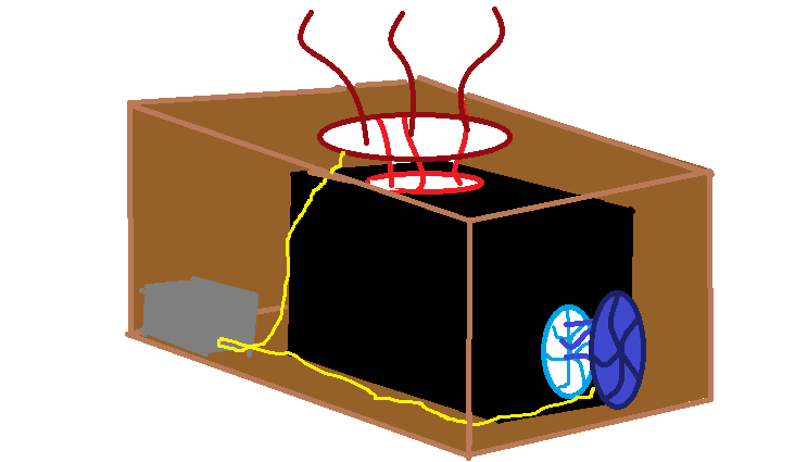

Er du litt handy og kreativ av deg, så kan du tilpasse hull til noen vanlige pc-vifter. Har du ei strømforsyning liggende så kan du gjøre en såkalt jumpstart på den, hvor du kan koble viftene i. Deretter monterer du en bryter som du kan feste i pc-pulten eller lignende. Blir pcen varm så skrur du på bryteren og pcen får frisk luft utenfra "rommet" du har den i. Hvis jeg har forstått deg riktig altså.
Hvor du ordner hull til vifter må du tenke litt gjennom ut ifra hvor du har vifter som drar inn og ut inne i kabinettet ditt.
Håper du skjønner bildet jeg så pent har tegnet i paint med touchpad.. :p
