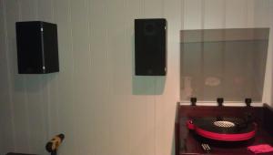

kmatis Skrevet 4. september 2012 Forfatter Skrevet 4. september 2012 (endret) OK. Hvor stor er egentlig samlingen din? Hva slags type musikk? Skal forresten å hente pakken fra hi-fi klubben. Så legger ut bildet når alt er oppe å kjører senere i dag. Endret 4. september 2012 av kmatis

kmatis Skrevet 5. september 2012 Forfatter Skrevet 5. september 2012 NAD C316BEE Cambridge 551P Dali Lektor 2
