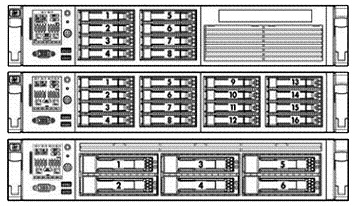

Nå er det ca ett år siden jeg kjøpte inn noen DL360/DL380 G6, men er det ikke slik at de fleste HP-modeller nå kun er 2,5"? Dersom man kjøper HP-server og shelf-disker på eBay anbefaler jeg å kjøpe nok shelf-disker til å fylle hele serveren med en gang + et par tre ekstra. Utrolig kjipt å ikke ha shelf-bays liggende dersom du raskt trenger å fylle på med disker.
De fleste serverne er 4-8x2,5" i standard spec, men det er mulig bestille CTO(configure to order) hvor du da får valgt akkurat de delene du vil ha + du har tilgang til flere kabinetter/fronter enn standard utgaven.
For de som ikke skal beholde serveren i standard spec men bytter ut cpu/ram så er CTO i de fleste tilfeller billigere.
F.eks dl380 så har valget mellom 8x2,5", 16x2,5" eller 6x3,5".
1U av de billige er stortsett 2x3,5".

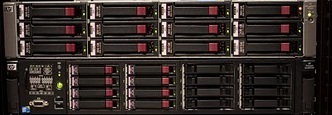

For plass til litt disker så kjøper man inn MSA enheter/hyller, kort fortalt et 1-2u kabinett med strømforsyning samt i/o modul og diskplasser.
Så kobles de til serveren med en minisas kabel og blir en del av server raidet.
F.eks en dl380 med en msa60
En msa60 ramme ligger på 8-9k ny uten i/o modul eller psu.
Brukte florerer det av de til 3-4,5k med moduler/psu og en P800 kontroller får man til rundt tusenlappen.
Etter min mening rimelig pen pris for lagring med ytelse :) (300-1800mb/s ettersom config)
