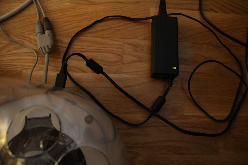

Ledning fra vegguttak -> omformer -> Subwoofer

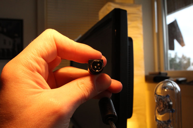

Omformeren lyser, men subwoofer lyser ikke. Ingen lyd fra hverken sub eller høyttalere.
Hvordan får jeg sjekket om det kun er ledningen fra omformer til Subwoofer som er gåen ? Har lånt et multimeter men er usikker på om jeg får brukt den til ledningen.
Gode forslag mottas med takk.

Finn pinout for den kontakten eller bare prøv deg frem. Det står trolig på omformeren hva du kan forvente å finne i enden av ledningen. Du kan generelt forvente at "skjoldet" rundt de to pinnene er jord og at de to pinnene har to forskjellige spenninger på under 40V (om jeg skal ta godt i) eller at den ene av pinnene også er jord.
